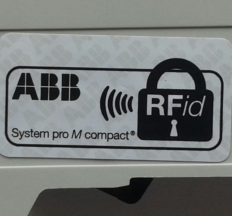

3.Удивление вызвало УЗО ABB DS951. На УЗО было то, чего не было в Интернете: спереди было напечатано Umin=170В, а сбоку наклейка с замком и знаком звуковой сигнализации. Предположил, что в УЗО встроено реле напряжения с звуковой сигнализацией.

DS951 -это дифференциальный автомат 1P+N из линейки DS9XX (DSH941R, DS951, DS971). Наклейка - идентификатор устройства. Такие наклейки есть у дифференциальных автоматов ABB DS201 и у BMR (серия basic M).

1.Наклейка со знаком замка и звуковой (я так понял) сигнализации, без каких-либо цифр и штрихового кода - идентификатор? Что он идентифицирует? Надо было сфоткать, но обстановка была нервная.

elalex, как в супермаркете тонкие наклейки на товарах для предотвращения воровства, так же здесь для идентификации устройства, типа настоящее.
У Леграна для этой цели на боковой стороне автомата пишут интернет-адрес Legrand copytracer, для сверки заводских номеров.
Фотки basic M, там на одной фотке есть эта наклейка на дифф. автомате basic. Только снаружи на ней ничего не нарисовано. Короче, радио-метка.
https://ibb.co/album/feSb1F

Метка

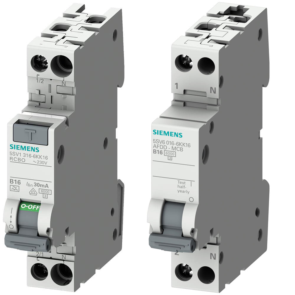

1-модульный электромеханический!!! АВДТ Siemens 5SV1 и 1-модульный!!! AFDD/MCB Siemens 5SV6.

1.https://ru.m.wikipedia.org/wiki/RFID
2.Я как-то не вижу ничего полезного в экономии 2-3 модулей в щите за счёт усложнения конструкции УЗО. Разве что эта экономия позволяет сократить количество рядов.
