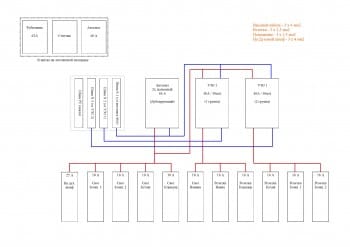

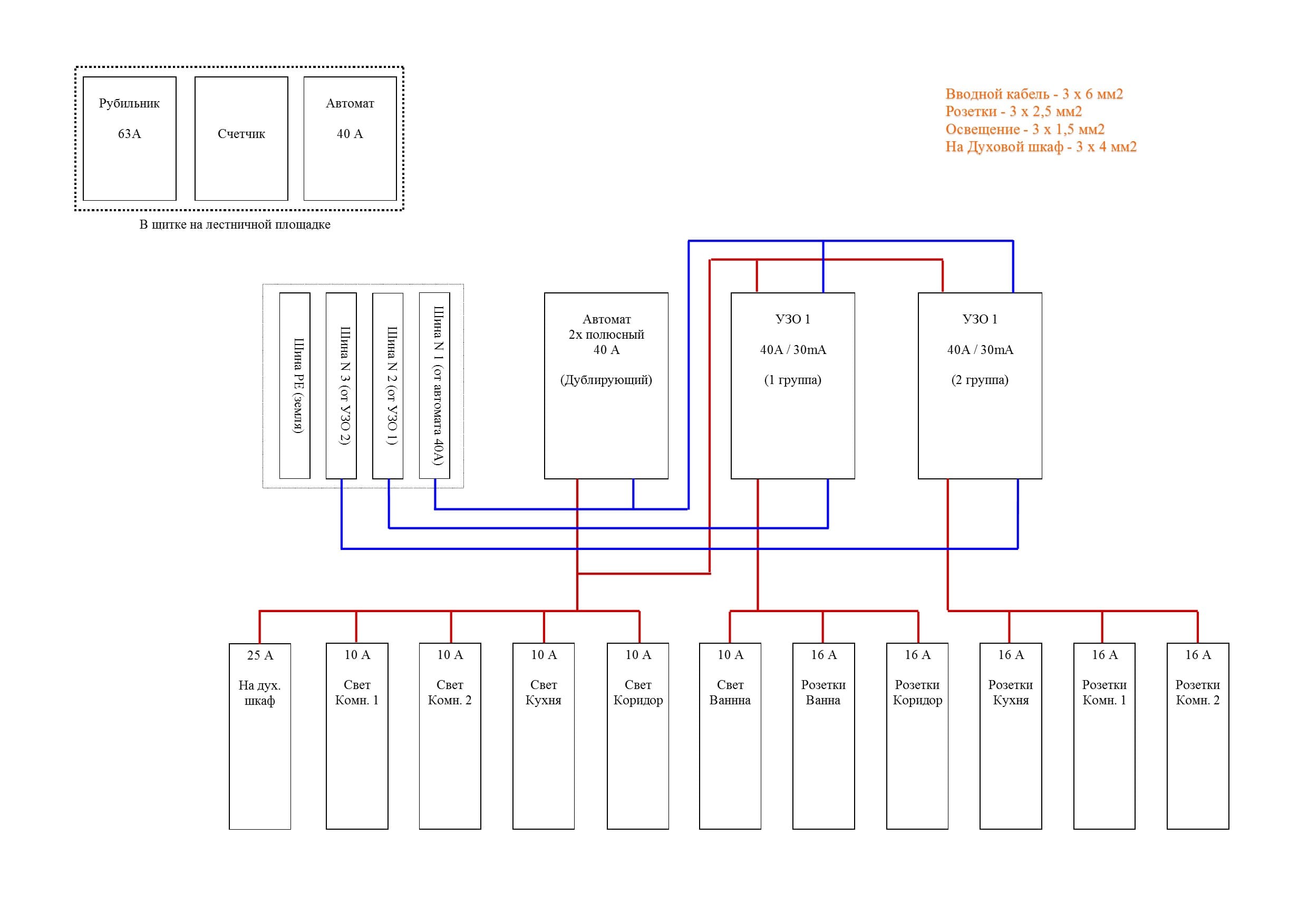

Друзья, подскажите по схеме щитка для 2-х комнатной квартиры.
Знакомому необходимо сделать "минимальный" щиток в квартире. Набросали схему которую хотели бы реализовать.
Посмотрите пожалуйста по схеме, что так - что в ней не так.
Кол-во автоматов выбрано для удобства.
Главный вопрос - может ли такая схема существовать и всё ли в ней верно?
P.S. Сильно не ругайте - мы начинающие "электрики".

1.Ругаю или не ругаю, но показываю ошибки и опасности
2.На лестничной площадке рубильник лишний. Вводной автомат 32А (на 8кВт) лучше поставить до счётчика, но это опасная работа.
3.Номинал - только одна из 2 необходимых характеристик вводного автомата. Вторая - защитная характеристика - должна быть D.
4.Вводной автомат в квартирном щитке не нужен. Всякие клеммники и шины я тоже считаю лишними.
5.В следующем варианте схемы пишите надписи крупнее.

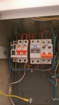

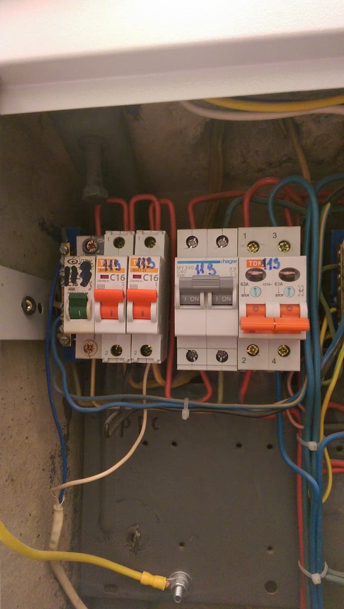

Что касается щитка на площадке, 3 месяца назад приходили электрики с мосэнерго и всё поменяли, я нарисовал как есть, вот фото
Справа крайний 63A стоит до щетчика, следующий на 40A - после счетчика, потом 3 автомата - 1-все розетки, 2-всё освещение, 3-стиралка.
Поэтому далее хотел реализовать данную схему в квартирном щитке.

Электрощит для 2-х комнатной квартиры
Сообщение elalex » 25 авг 2018, 02:57
1.Нарисуйте нормальную 1-линейную схему питания, с ней и будем работать.
2.Повторяю: в этажном щитке только 1-полюсный вводной автомат D32, лучше до счётчика.
3.Я не знаю, что такое "рабочая схема", " схема, имеющая право на существование". Я знаю, какая схема лучше, её и буду описывать.
4.Всегда нужно помнить: нужно знать и выполнить около сотни тонкостей в монтаже квартирной проводки.
5.Любыми способами нужно сделать в квартире заземление ТТ.
6.УЗО бывают разные: электронные и электромеханические, типа А и типа АС, бюджетные и брендовые. Выберите подходящие вам, на 63А.
7.Кабели и автоматы выбираются под потребителей. На 1-линейной схеме должны быть все мощности. Все групповые автоматы с защ.хар.В.
8.На освещение всей квартиры достаточно 2 автоматов не более В6. Если есть сильное желание - можно и больше.
9.Розетки ванная - это неизвестно что. Стандартно, как для меня, розетки ванной питают водонагреватель, стиральную машину, фен, бритву. Это мощная линия 5кВт.
10.На кухни я пускаю не менее 4 линий розеток (включая мощный духовой шкаф). Линии рабочей стороны кухни мощные - ВВГ 3х2,5=5кВт, автомат В20.
11.В каждую комнату я пускаю по 2 линии питания розеток (кабель ВВГ 3х1,5=3кВт, автомат В13).
12.Знакомый не будет сильно горевать, если ему в квартиру подадут 300В, или в квартиру придёт часть молнии? Или он не поверит, что такое может с ним случиться?
13.Про разумное деление потребителей по двум УЗО нужно поговорить.
14.В квартире не должно быть линий, не защищенных УЗО.
Последний раз редактировалось elalex 26 авг 2018, 00:35, всего редактировалось 3 раза.

Alkup,
На духовку кабель 3*2,5 и автомат на 16А.
В остальном все правильно.
