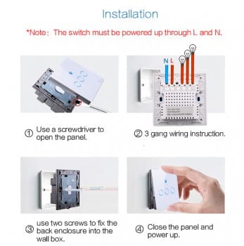

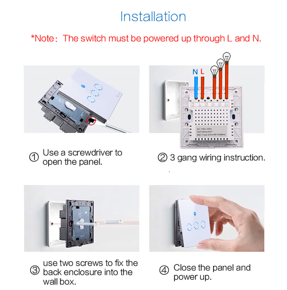

Здравствуйте!
Есть выключатель. Устанавливается в стандартное гнездо.
Требует N-line. Откуда прицепить этот "ноль". Без него не работает.
Схему подключения прилагаю. Спасибо!

Естественно, не будет, и вай-фай любит полноценное питание. Берите там, откуда ближе ковырять стенку, а это лучше всего знать вам.

Т.е., например из розетки ниже, я ищу "ноль" и тащу вверх до выключателя?

Ваша схема и пути к розетке неисповедимы, я бы искал ближайшую распредкоробку, с которой питается освещение. Впрочем, варианты возможны.
