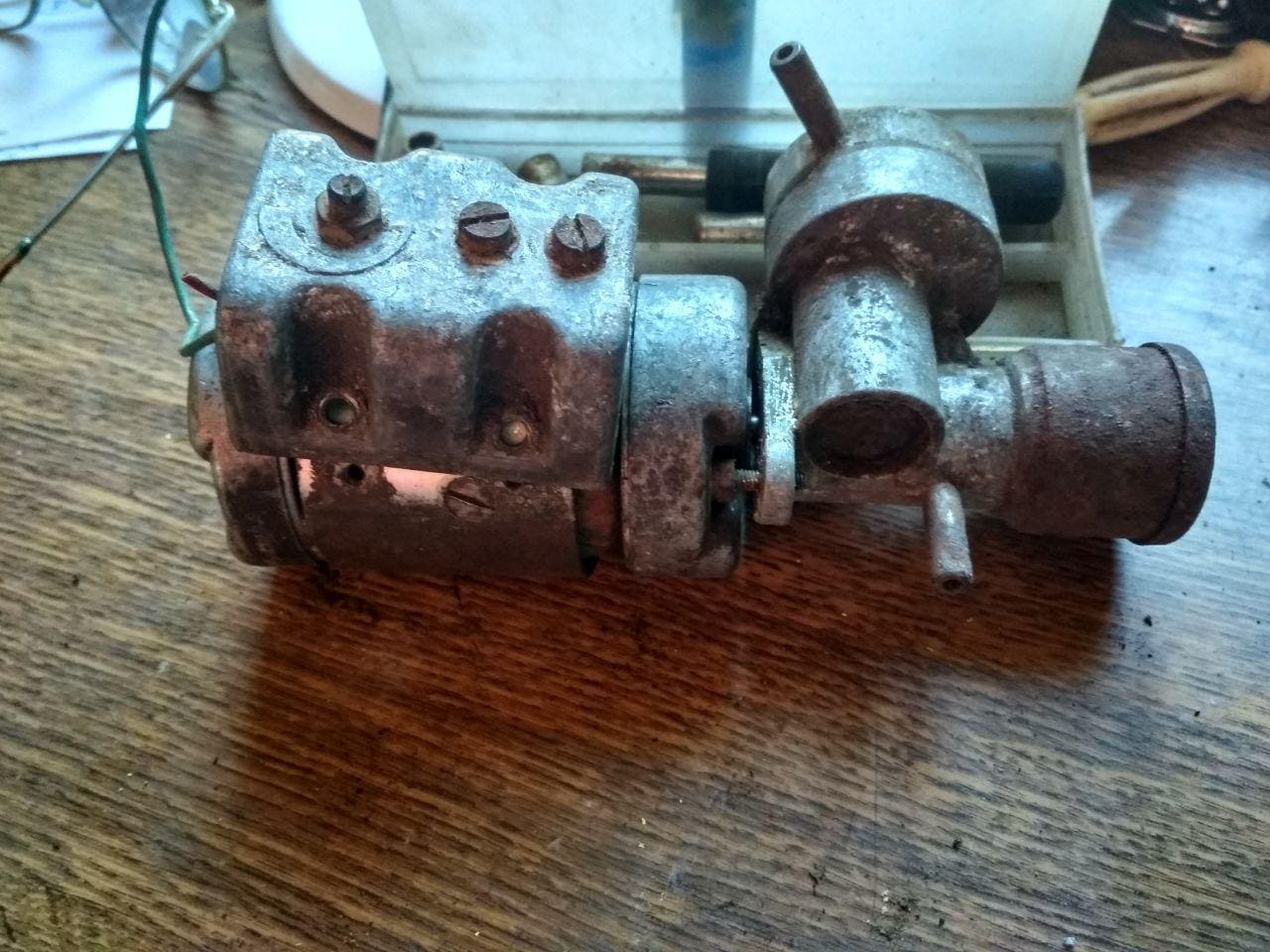

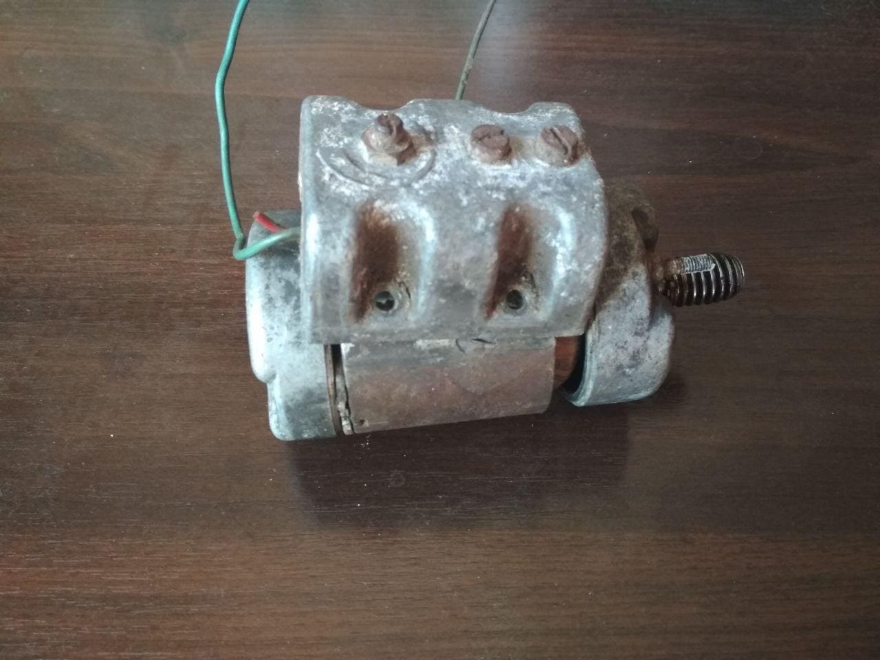

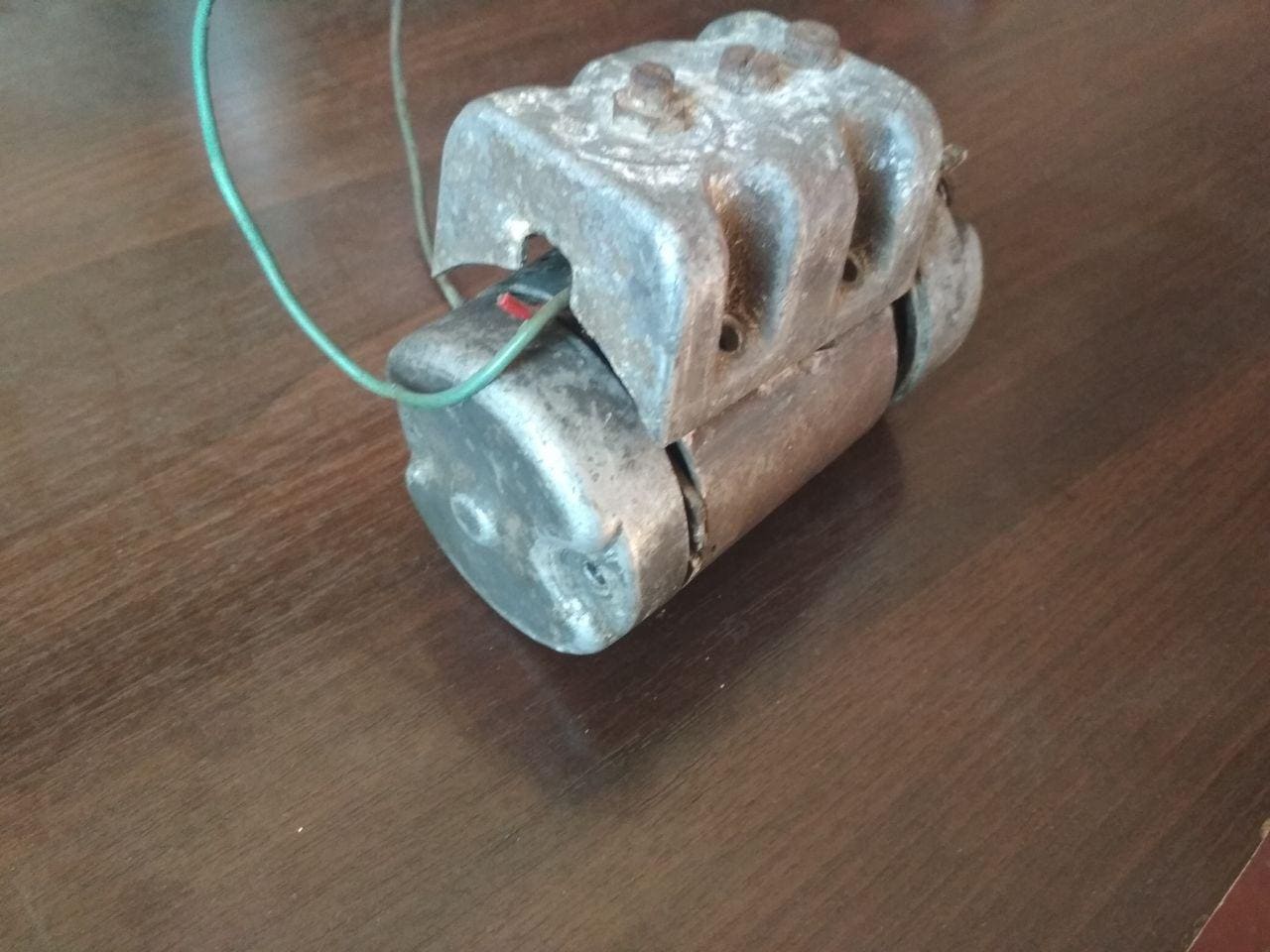

Помогите узнать параметры и схему подключения данного электро двигателя по фото
CEvgeniB
Сообщения: 5
Зарегистрирован: 17 сен 2018, 15:27
Сообщение CEvgeniB » 17 сен 2018, 15:48

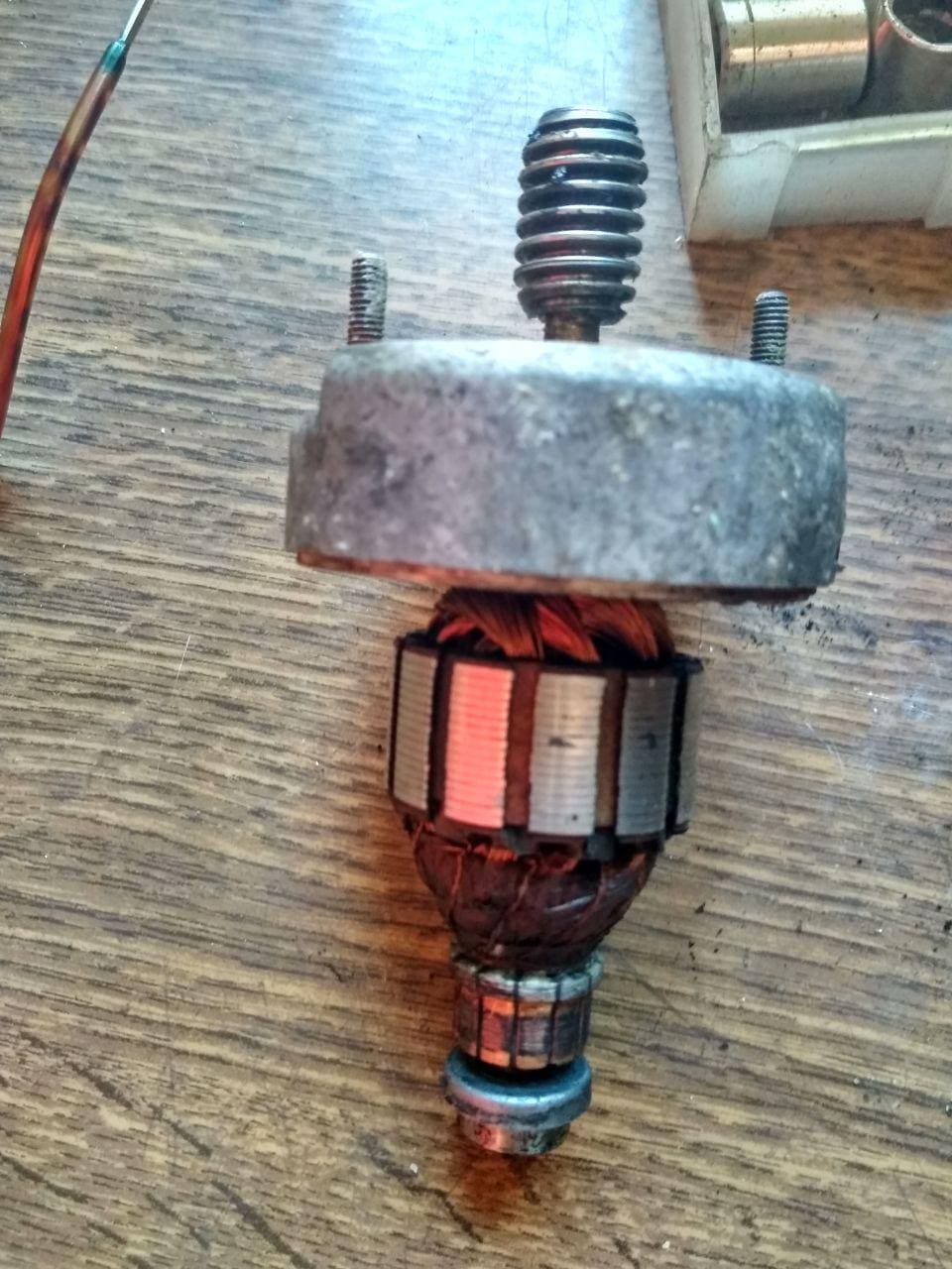

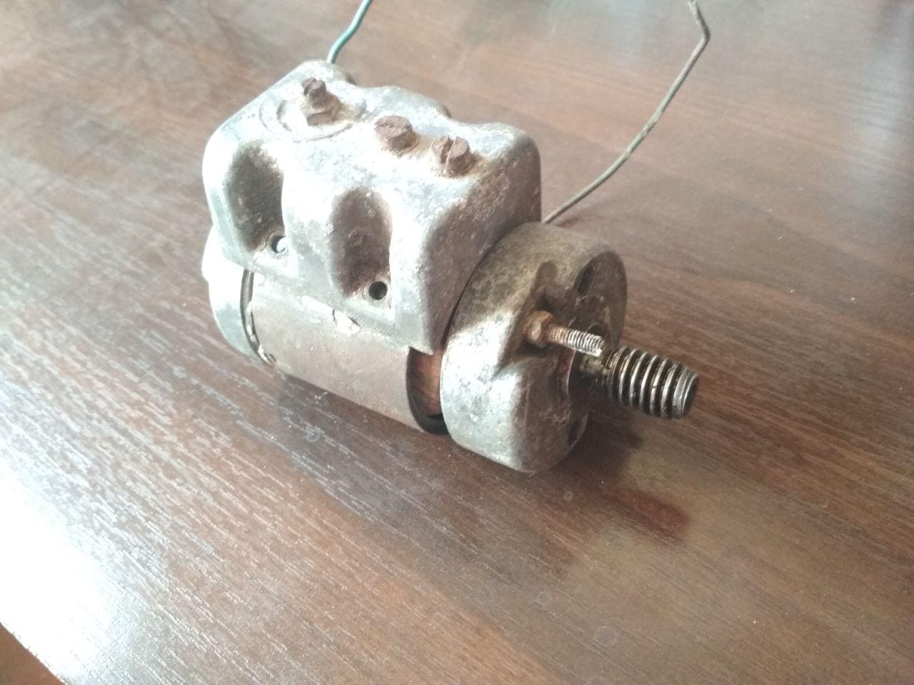

Известно:
1. Якорь данного двигателя имеет 12 лемелей
2. Сопротивление между двумя близлежащими ламелями - 2.5 Ом
Сообщение elalex » 17 сен 2018, 17:24
1.Моторов разных есть миллион.
2.Если он коллекторный - может работать и от постоянного, и от переменного напряжения.
На выходе - червячная передача, самотормозящаяся, с большим передаточным числом.
3.Если он размером с кулак - никуда он не пойдёт.
4.Зачем Вам про него знать?
Сообщение ПАВ » 17 сен 2018, 19:47
Судя по суровому дизайну и исполнению- скорее 24...27 постоянного тока. Фот мало- что внутри коробки и проч. Но тоже интересно- что собираетесь собирать?
А параметры- это вряд ли- ни ФИО, ничего... Подаете известное напряжение- те же 12/24, измеряете ток, смотрите на искрение коллектора...
Сообщение CEvgeniB » 18 сен 2018, 09:04
ПАВ писал(а):Источник цитаты Судя по суровому дизайну и исполнению- скорее 24...27 постоянного тока. Фот мало- что внутри коробки и проч. Но тоже интересно- что собираетесь собирать?
Спасибо! Хотел приспособить его для сверления печатных плат и разной другой мелочёвки. Внутри него, прямо в крышке, имеется реостат проволочного типа - регулятор выведен наружу и законтрен гайкой, его хорошо можно рассмотреть на фото. Щёточный узел выполнен со смещением на одну ламель. Между щётками имеется постоянный конденсатор М 33 100V. Статор - два наборных башмака с обмотками. Размер якоря (по железу) L=17mm. Ø=35mm. На искрение щёток посмотреть будет увы, невозможно, из-за его конструктивных данных.
Сообщение ТОЭ » 18 сен 2018, 11:11
CEvgeniB писал(а):Источник цитаты Спасибо! Хотел приспособить его для сверления печатных плат и разной другой мелочёвки. Внутри него, прямо в крышке, имеется реостат проволочного типа - регулятор выведен наружу и законтрен гайкой, его хорошо можно рассмотреть на фото. Щёточный узел выполнен со смещением на одну ламель. Между щётками имеется постоянный конденсатор М 33 100V. Статор - два наборных башмака с обмотками. Размер якоря (по железу) L=17mm. Ø=35mm.
Сделайте ему ревизию, чтобы свободно вращался от руки. Посмотрите какой провод идет к + конденсатора - это будет + питания (скорее всего красный провод). Проверьте наличие цепи через обмотки и щетки. Выведите реостат на максимальное сопротивление. Подавайте постоянный ток на два вывода. Начните с 6 вольт и повышайте до 12 В, возможно и больше. Контролируйте показания тока и нагрев. Счастливого сверления! :wink:
Сообщение ПАВ » 18 сен 2018, 13:16
ТОЭ писал(а):Источник цитаты
Там конденсатор для снижения помех, не более. Скорее всего- возбуждение от статорных обмоток- шунтовое или сериесное, а не постоянного магнита. Направление определяется включением обмотки статора и якоря, а не тем вшивым конденсатором 0,33 мкФ.
elalex писал(а):Источник цитаты Пишут, что на мелких диаметрах нужна хорошая центровка сверла, и жесткое крепление мотора и платы, т.е. нужен сверлильный станок. Так это что - сделать его самому, имея только мотор?
И правильно пишут! И еще- масса простых вариантов такой сверлилки, и это намного проще, удобнее и дешевле сверловки ручной дрелью.
Сообщение CEvgeniB » 18 сен 2018, 13:50
Еще раз спасибо всем! Воспользуюсь Вашими советами по запуску его на малых напряжениях, постепенно повышая их. Да, и ещё, что немаловажно: у меня дома имеется уже три бытовых эл. дрели + два шуруповёрта. Для сверления плат (ØØ от 0,6мм. до 1,2мм.) пользуюсь шуруповёртом - куда практичнее, чем использование дрели. Поэтому хочется заиметь свер. станочек с регулируемыми оборотами. Всё. СПАСИБО!
Сообщение ТОЭ » 18 сен 2018, 13:57
ПАВ писал(а):Источник цитаты Там конденсатор для снижения помех, не более. Скорее всего- возбуждение от статорных обмоток- шунтовое или сериесное, а не постоянного магнита. Направление определяется включением обмотки статора и якоря, а не тем вшивым конденсатором 0,33 мкФ.
Согласен, конденсатор помехоподавляющий, направление вращения меняется переполюсовкой. Изначально работал что-то вроде задвижки, поэтому режим работы кратковременный
Сообщение ПАВ » 18 сен 2018, 13:59
Для начала разберитесь со схемой возбуждения- параллельная или последовательная. Первая жрет больше, но и момент на валу больше. Вторая потребует несколько бОльшего напряжения, но для сверла 1 мм момента будет достаточно при меньших, чем в первой, оборотах и токе.

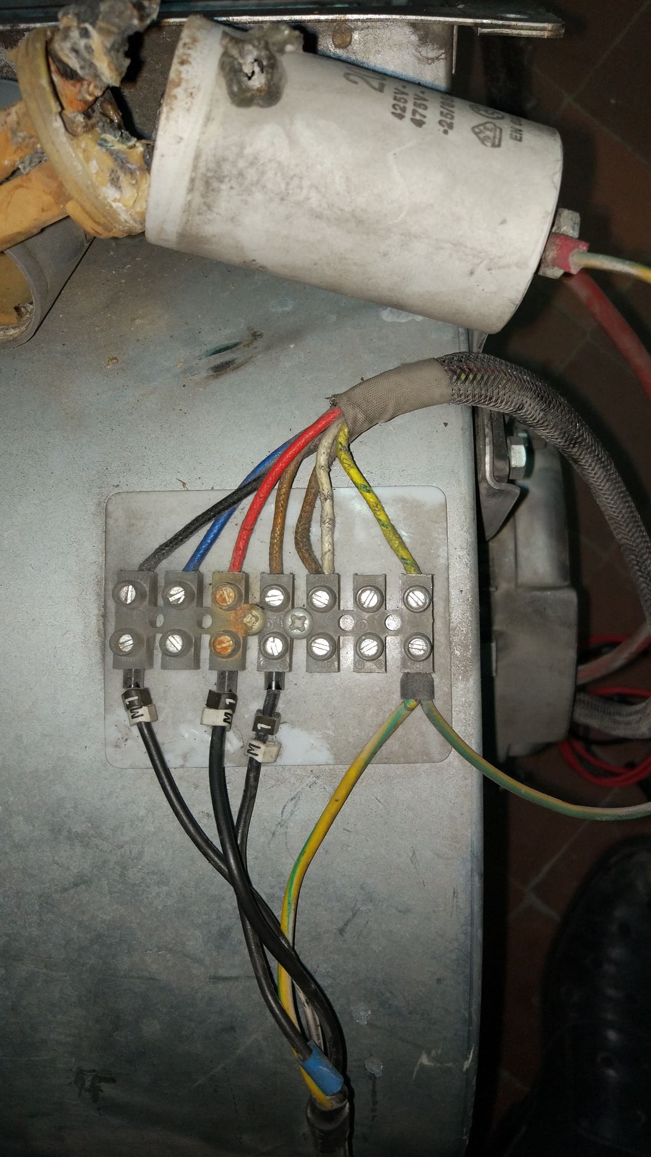

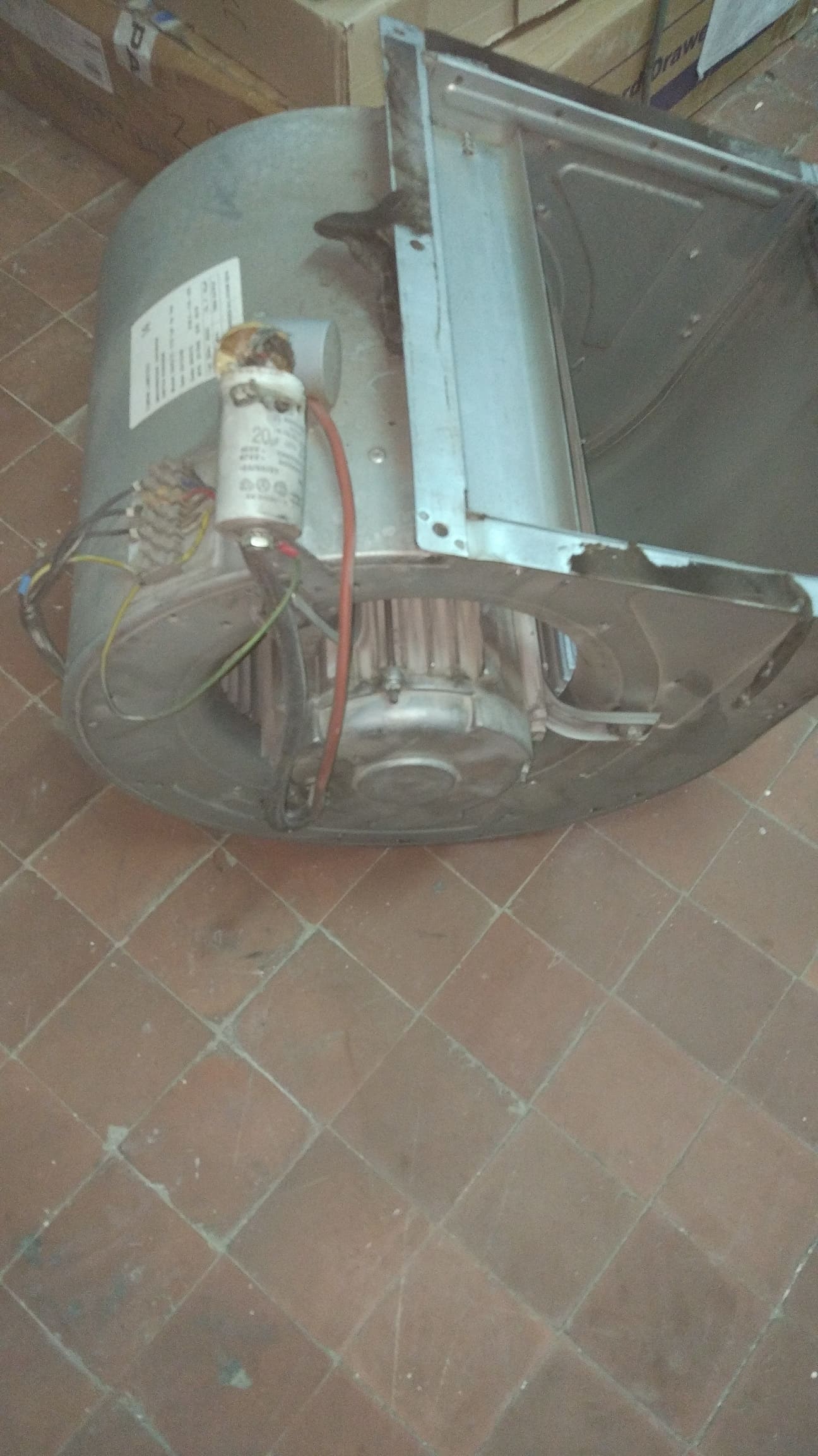

Сообщение Алексей99 » 16 дек 2018, 08:32

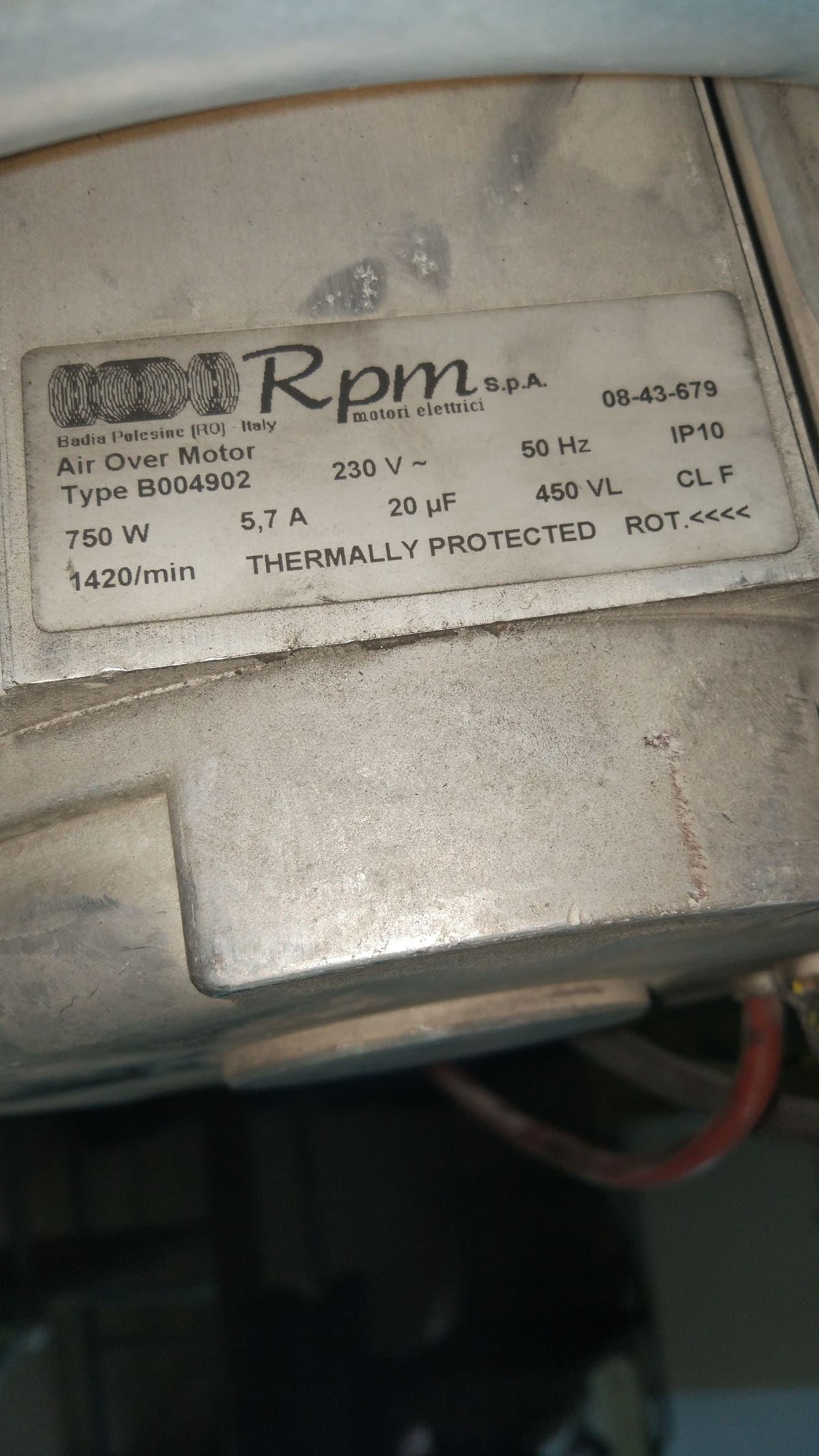

здравствуйте все! Что бы не создавать новую тему пишу здесь. В руки попал вот такой вентилятор. Помогите, пожалуйста подключить к 220 вольт.
Сообщение ПАВ » 16 дек 2018, 10:00
А он разве не на 220?
Алексей99
Сообщения: 17
Зарегистрирован: 16 дек 2018, 08:17
Сообщение Алексей99 » 16 дек 2018, 15:38
ПАВ писал(а):Источник цитаты А он разве не на 220?
А какие провода в розетку сувать? :help:
