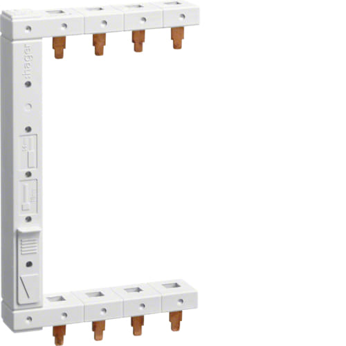

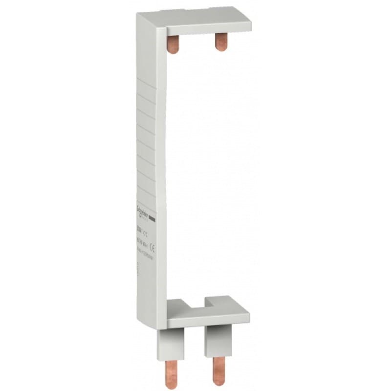

Сообщение Константин » 20 сен 2018, 15:11
Леопольд писал(а):Источник цитаты Обнаружил у знакомых - на DIN рейке в фазе АВ25 в нуле АВ34. Хочу заменить последний на перемычку в формфакьлре АВ. Существуют ли такие устройства и как они называются (контакторы?)?
Вы наверно описываете Вертикальную гребенчатую шину.
Посмотрите здесь https://download.schneider-electric.com ... AT-1001-17

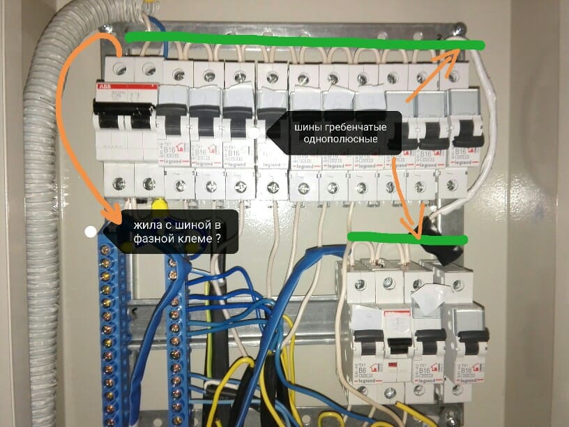

Сообщение A.Li » 14 янв 2019, 12:38
1. Ага, шины из фото соединяются вертикальной шиной . Достаточно хороший контакт получается между шинами а то долго гнуть цельную перемычку и решил на будущее применить шины а опыта с шинами нет.
2. И что за контакт в клеме автомата получится если соединить плоскую шину с жилой ?
3. Неиспользуемые оголеные контакты шины (но могут в будущем понадобиться под будущие автоматы) озолировать изолентой или есть спецзаглушки ?
Дин перемычка
Сообщение elalex » 14 янв 2019, 13:53
Что это за щиток, где он стоит?

Сообщение A.Li » 14 янв 2019, 16:22
Вопрос по установке гребенки на будущее. Это щит- времянка на квартиру.

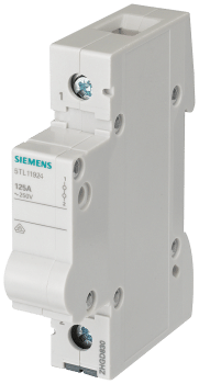

Сообщение Lounger » 08 фев 2019, 15:53
В формфакторе АВ я знаю только такие перемычки для соединения фаз и нулей. 125А, 50 кв.мм.
И очень дорого, как для "перемычки".
https://www.automation.siemens.com/bild ... 77082f2f13
Дин перемычка
Сообщение elalex » 08 фев 2019, 15:58
В электрике есть масса способов бестолку потратить деньги.
