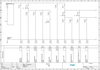

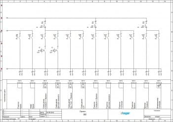

После перепланировки двухкомнатной квартиры задался вопросом электрики.
В программе Hager набросал щит. Большая просьба, посмотрите, пожалуйста, все ли правильно. Может что убрать нужно для оптимизации или заменить. В схеме еще нет УЗМ.
Спасибо!!!

Alumpik ? Вопрос:
- что защищает автомат А1, какую квартиру? Вы вероятно его неправильно поставили в схеме.
- После УЗО почему на линиях указаны только одна черточка , у Вас что она однопроводная.

Сообщение elalex » 24 сен 2018, 14:12
1.Не знаю, чем хороша Hager, но я рисую в обыкновенных рисовальных программах. Скажем, для Windows - тот же Paint.
2.На 1-линейной схеме длинных голых линий быть не должно.
Надписи должны быть крупнее. Что означают некоторые - непонятно. Нужно знать защитные характеристики автоматов.
Что за верхние линии без наименований?
Половина нарисованного не нужна.
3.Нужно знать возможности стояков питания и ваши потребности в целом. Схему нужно начинать от них.
4.Не должно быть линий, не защищенных УЗО.
5.УЗО должны быть электромагнитные типа А.
6.Что за аппараты I2, I3? Если это реле напряжения, они должны быть в начале схемы, про них нужно поговорить.
7.Заземление нужно постараться сделать собственное ТТ. Нужно поговорить.
8.Розеточные линии бывают слабые (1,5кв=3кВт, автомат В13), сильные (2,5кв=5кВт, автомат В20) и мощные на отдельные мощные (>5кВт) потребители.
Достаточно 2 линии освещения на автоматах В6, помещения чередуются по ним.
9.Делать отдельные линии на отдельные обычные (<3кВт) аппараты и помещения (балкон) не стоит.
10.Нужен план квартиры.
11.Кабели H07V вам не светят.
12.На кухни пускаются 2-3 мощные розеточные линии рабочей стороны кухни и 1 слабая не рабочей.
В каждую комнату пускаю 2 слабые розеточные линии.
В ванной 1 мощная линия.
13.Должны быть указаны все мощные (>1кВт) потребители.
14.Про подключение холодильников и кондиционеров нужно поговорить.
15.Про щиток говорить рано.
16.Вводной аппарат в щитке ни к чему.
Последний раз редактировалось elalex 24 сен 2018, 15:05, всего редактировалось 20 раз.

Сообщение Alumpik » 24 сен 2018, 14:15
tolik писал(а):Источник цитаты Alumpik ? Вопрос:
Отвечаю:
Автомат дублирует автомат в подъезде
Второй вопрос не понял, в каком смысле однопроводная?

Сообщение Alumpik » 24 сен 2018, 14:18
elalex писал(а):Источник цитаты 1.Не знаю, чем хороша Hager, но я рисую в обыкновенных рисовальных программах. Скажем, для Windows - тот же Paint.
Да меня не вид схемы интересует

Сообщение Alumpik » 24 сен 2018, 14:28
6.Что за аппараты I2, I3? Если это реле напряжения, они должны быть в начале схемы.
По 4 вопросу вроде нет таких линий, кроме сигнализации (еще и от протечек не нужно, как выяснил).
ПО 5 вопросу УЗО вроде все тип А.
По 6 вопросу это импульсные реле.
По 7 вопросу земля идет от щита на этаже, также есть шина в с/у.

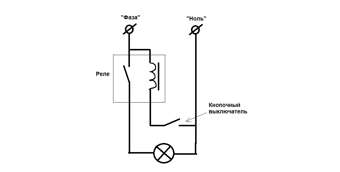

На освещении импульсные реле хорошо, но:
1. Включение освещения одновременно спальня с балконом?
2. Каким образом выполните местное освещение (прикроватное бра, торшер, и т.п.), через розеточную группу?

Если я правильно понял то импульсники (ИР) у Вас в общем щитке. А это значит что напряжение на освещенческую группу определенного помещения Вы подадите только после срабатывания ИР.
Alumpik писал(а):Источник цитаты Может я не понимаю, но в чем проблема пустить через реле только общий свет в спальне?
А проблема в том, что Вам придется тянуть еще одну линию на местное освещение, (балкон) мимо ИР и с отдельного АВ. Иначе теряется смысл местного освещения. Отключил "большой" свет (люстру к примеру) и... каким образом включил бра (торшер). Ведь при отключенном ИР свет не включите нигде.

Давайте рассмотрим линию запитанную через УЗО 1. Перед УЗО у Вас линия промаркирована двумя черточками , т.е. в ней два провода фаза и ноль, а после узо выходит линия , обозначенная одной черточкой, которая распределяется на фазные автоматы групповых линий, а где у Вас нулевой провод? После УЗО он должен быть выведен на нулевую клемму, а уже с неё разведен по групповым линиям А2-А5

2. Импульсное реле не нуждается в постоянном питании. Напряжение "дежурит" только на контактах реле. От исполнительного механизма (чаще и проще всего кнопка) подается "0" на одну из клемм обмотки и реле (за счет механики) переводит свои контакты в замкнутое положение и так до следующей подачи "импульса" для перевода в разомкнутое состояние и т.д.

Сообщение Voloxa » 25 сен 2018, 08:57
1.
Примерно такое реле
