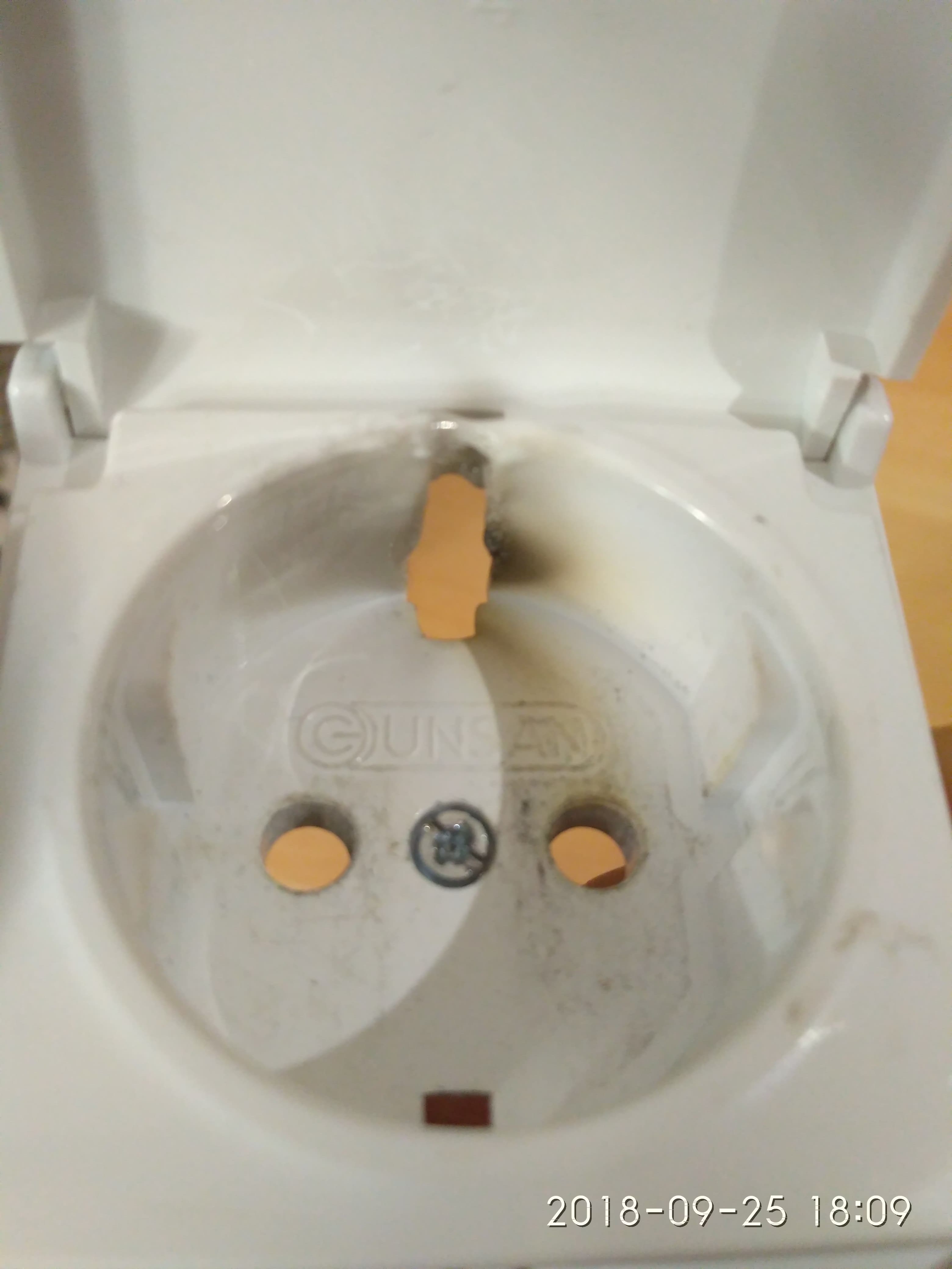

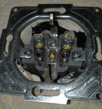

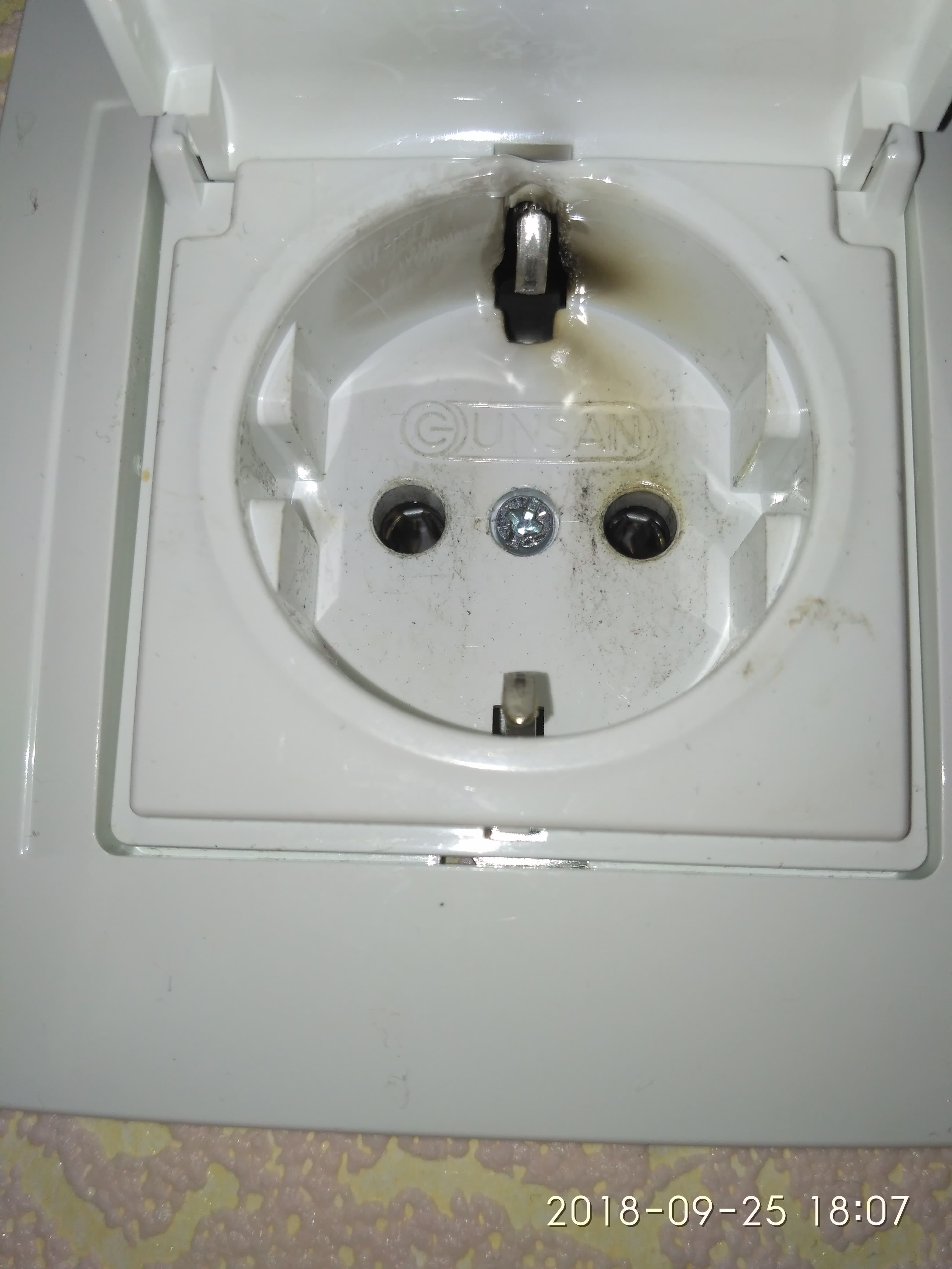

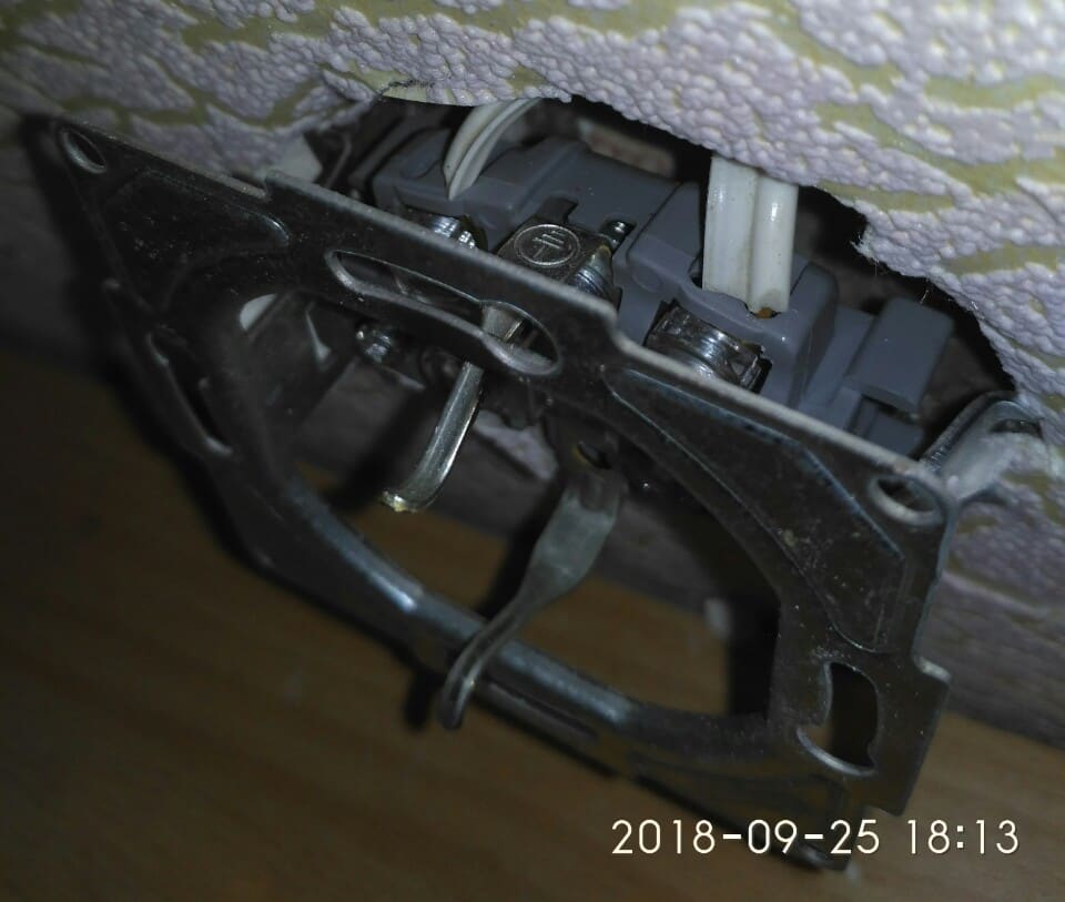

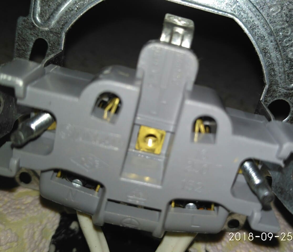

Добрый день, подскажите кто может. Временно с кухни в зал перенес электрочайник и микроволновку. Подключаю в розетку, в которой есть медный контакт для заземления, но само заземление не подключено к розетке. На корпусе розетки на в месте медного контакта для заземления обнаружил пятно подгорания. Розетку разобрал: в ней без видимых повреждений и плавления. Что делать? Заземление тянуть не могу в розетку, открутить медный контакт для заземления в розетке, чтобы подгорания не было?

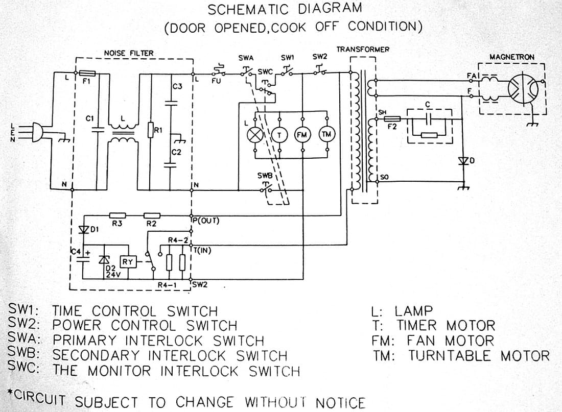

Утечка с какого то прибора, она и с исправного может быть. Вероятней всего с СВЧ, там фильтр сглаживающий стоит. Пока 3 проводник в розетке не появится, ничего не измениться. Пользуйтесь, только осторожно.

А коробка под розетку случаем не металлическая?

Ну нет в розетке третьего провода, куда току с средней точки помехоподавляющего фильтра бежать? Да и фильтр там не такой и страшный- дроссель сдвоенный на кольце и пара конденсаторов. И емкости индуктивности там мизерные и дадены только для защиты сети от СВЧ-излучения, а не наоборот.
Земляной контакт в розетке ни с чем не связан, см. фото, с какого перепугу там появится путь для тока, пусть и СВЧ ? Вот одна из схем, мало отличная от остальных:

Я тоже считаю , что розетка здесь не причем. Потенциал появился на вилке при включении СВЧ. Может на вилке была какая-то грязь между контактами и там произошел подгар, кстати на ней ничего не видно? И еще вопрос , между какими контактами розетки произошел подгар
РЕ - фаза или РЕ - нуль.?

Посмотрите на фото, там явно видна дорожка пути тока, потому что 3 провода нет, ток и пытался убежать направо. Вангую, что справа был ноль.
