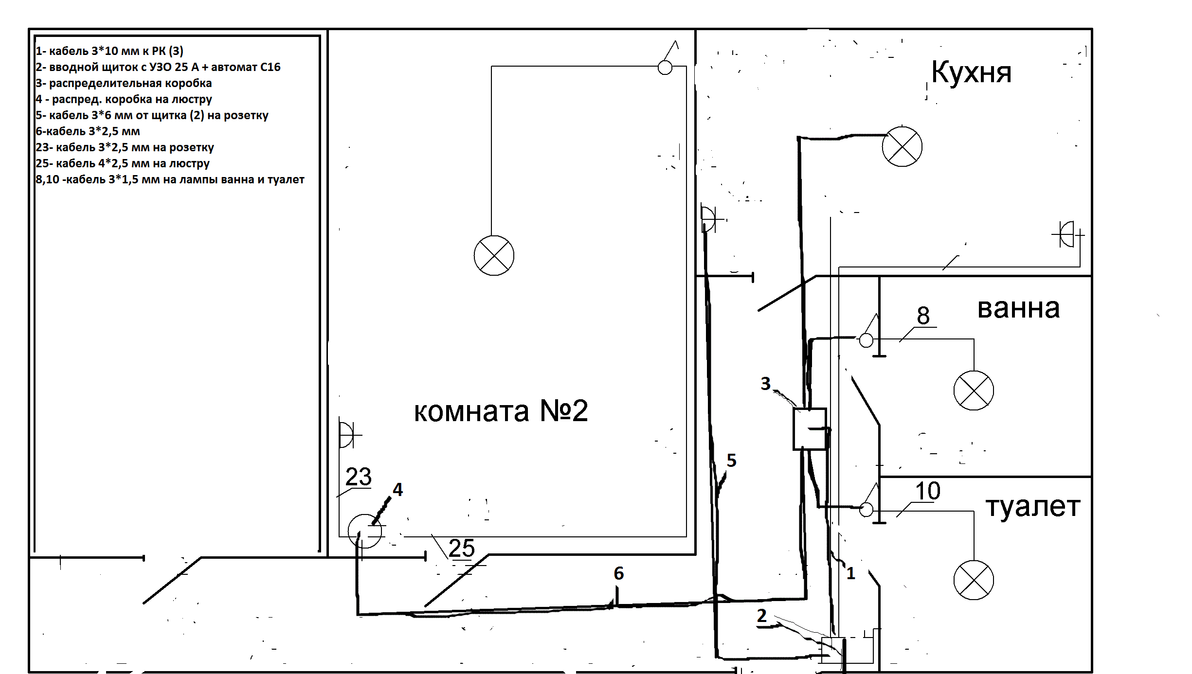

Убрал всю старую проводку. Вот уже неделю в штатные каналы в плитах на потолке и в стенах тянем новые провода))
В общем щитке в подьезде поставил УЗО и автомат на варочную панель и еще УЗО и автомат для распаечной коробки на кухне- от нее работает посудомойка и чайник. Кабель 3*6 мм вошел непосредственно в варочную панель, а второй такой же в вышеупомянутую РК.
Решено заменить аллюм. провода на медь и чтобы сильно не пылить и долбить протягиваем в старые ходы новую проводку.
В коридоре установил щиток на 8 автоматов. Из подьезда завел кабель 3*10 мм в этот щиток на УЗО и дальше на автомат. Остался лишний кусок этого кабеля и из этого щитка с еденственного пока автомата кабель отправился на новую распред коробку. Тут установил три клемные колодки по четыре винта под отвертку каждая ( как нулевая шина) в пластмассовом корпусе (думаю заменить может на винтовое соединение?). Эти три колодки- ноль, фаза, земля. Дальше от них запитал две розетки кабелем 3*4 мм :smile: :blush: и одну люстру. Все
Знаю, что "пахнет колхозом", слышал, что Мерседес ерунда, а Нива лучше, знаю, что каждый самый умный, а другие поглупее. Отниситесь, пожалуйста, к просьбе помочь с моей точки зрения и с учетом уже проделанной работы, а не так что - пригласи профессионалов и занимайся своим делом. Буду благодарен за понимание с уважением ко данным рекомендациям и советам.
Основная задача тип соединения кабеля 3*10 мм с 3*6 мм и 3*2,5 мм. Квалификация по эл.безопасности вторая. Работаю с электричеством более 10 лет, но по стандартной схеме не очень интересно.

Сообщение elalex » 01 окт 2018, 23:19
1.Использовать старые каналы и хорошо, и плохо.
Хорошо - не нужно делать новые.
Плохо - часто идут не туда, куда нужно, и своими зигзагами вызывают перерасход кабеля. Недавно с хозяином разбирались в новостройке - какие готовые каналы можно использовать. Оказалось - только 10%, остальное нужно делать по-новому.
2.Различайте провода и кабели, это принципиально.
3.В этажном щите на лестнице должен стоять только ваш вводной автомат, если не посчитаете нужным поставить там УЗИП 1 класса. Всё остальное должно быть в распределительном щитке квартиры.
4.Что от чего и как питается - должно быть не сказано словами, а нарисовано.
5.На сколько модулей нужен распредщиток - выяснится после обсуждения схемы питания квартиры. Думаю, не меньше 24.
6.Места и количество распределительных коробок определяется после составления плана кабельных трасс.
7.Кто умнее, а кто глупее - можете определить сами, сравнивая аргументы каждого. Не научитесь определять - Вас будут дурить все электрики - хоть любители, хоть профессионалы.
8.У нас на форуме есть любители советовать по мелочам.
Я любитель капитальных советов, с ними нужно так же капитально разбираться. Не захотите, не сможете - делайте как хотите.
9.Думаю: если делать по-человечески - всю проделанную работу придётся переделать.
10.Думаю, Ваш электрический опыт в квартире никак не пригодится.
11.План перерисуйте - уберите всё, что снаружи стен - оси, размеры, максимально увеличьте. Места ДСУП оставьте.
Розетки, выключатели, соединительные коробки достаточно рисовать кружкАми с буквами Р, В, К внутри.
12.Что такое для Вас стандартная схема - не знаю.
13.Я считаю нужным делать ремонт только в моем стандартном порядке, и никак иначе. Если этот порядок Вам неинтересен - ничем помочь не смогу.
Последний раз редактировалось elalex 01 окт 2018, 23:21, всего редактировалось 1 раз.

Сообщение elalex » 02 окт 2018, 11:54
1.Вместо распредкоробки 3 нужно будет поставить второй распредщиток - скажем, под потолком коридора. В нем должны стоять автоматы на все отходящие линии, сколько линий - столько автоматов.
От этого щитка пустить 2-3 мощных линии (2,5кв=5кВт) питания розеток кухни, мощную линию питания ванной.
На кухнях ставится много розеток (10-15), их размещение планируют после получения дизайнерского проекта кухни. Заказывать кухню можно, но изготавливать не спешить. Команду на изготовление давать, когда ремонт будет идти к концу. Или кухня уже стоит?
2.Везде розетки и освещение должны быть от разных автоматов.
3.Автоматы освещения я ставлю В6, автоматы розеток на линиях 1,5кв=3кВт - В13, на линиях 2,5кв =5кВт - В20, на сечении 6кв=8кВт - В32, 10кв=12кВт - В40. Почему автоматы только В - можно поговорить.
4.Все освещение квартиры от 2 автоматов.
Освещение помещений чередовать так, чтобы при потухании одной линии свет проникал в темные помещения из соседних освещенных помещений. Видится единственный вариант: освещение коридора от первой группы, всех остальных - от второй. Чтобы автомат первой группы не гулял - посадить на него какую-нибудь резервную розетку (но не в коридоре) или ерундовскую нагрузку.
Светильники коридора должны быть и у входа в комнаты, и у входа в кухню.
5.Кабель 5 на варочную поверхность, которая, очевидно, будет стоять на правой стороне кухни. Так что ни нарисованная розетка поверхности, ни её кабель не сохранятся.
6.Сечение кабеля 25 завышено, достаточно и 1,5кв.
Выключатель освещения комнаты #2 ставится около двери со стороны ручки, но никак не в глубине комнаты.
7.Пора поговорить про заземление. Оно крайне желательно, чтобы было своё. Нужно знать этаж и материал стен.
8.Ждем выполненную и проектируемую схему, список установленной и купленной аппаратуры, фото этажного и квартирного щитков.
9.Никаких покупок, связанных с напряжением, до полного понимания ситуации и принятия решения - самостоятельно делать нельзя.
10.Любой шаг по электрике, сделанный самостоятельно, без обсуждения - чреват проблемами как для хозяев, так и для их электриков.

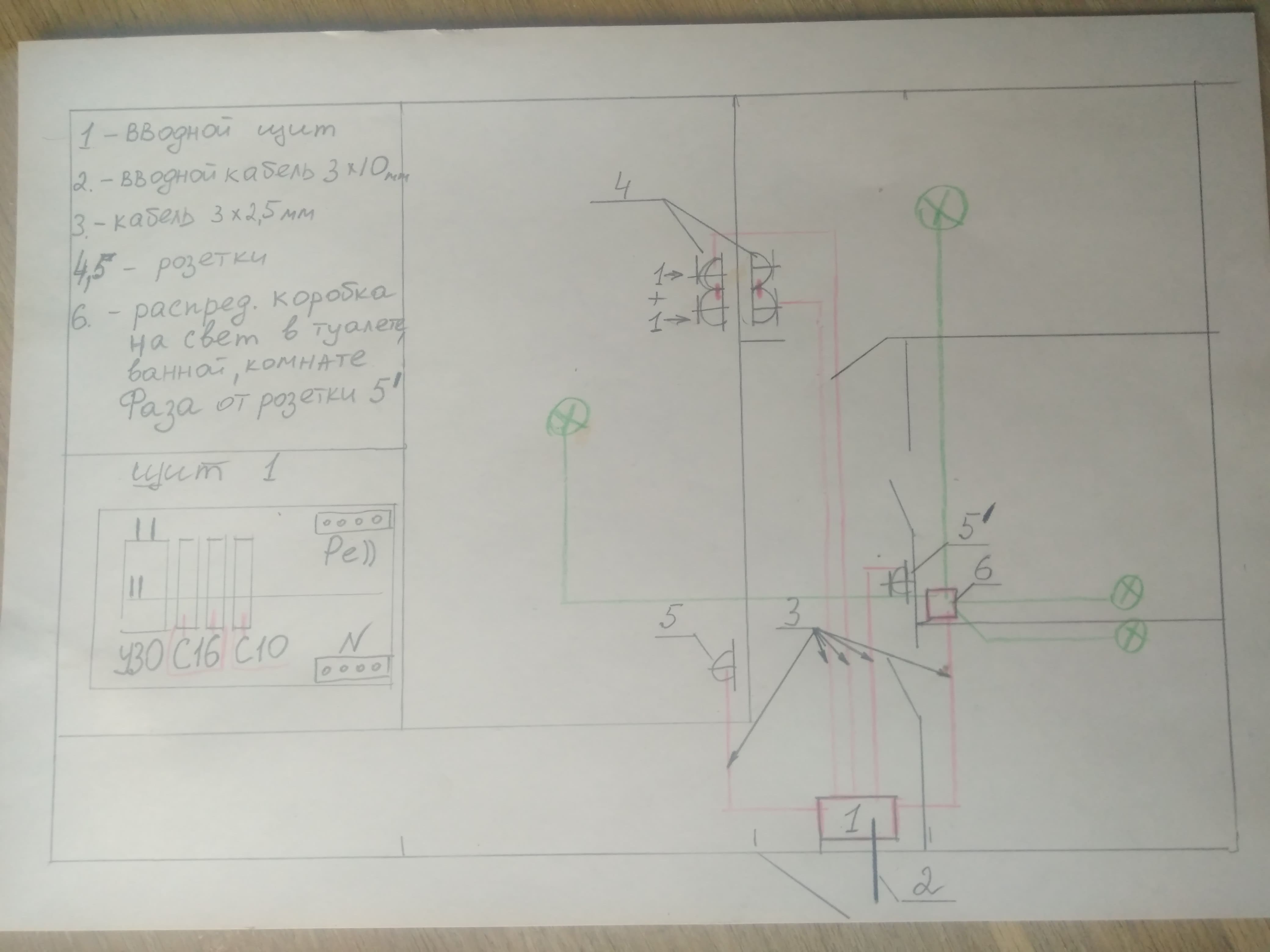

Сообщение arsenamebel » 02 окт 2018, 20:54
Класс! Вам в ПТУ необходимо преподавать. Очень глубокое и широкое познание нюансов!
Сегодня начал подключать розетку от кабеля 3*6 мм и через перемычку 3*6 мм рядом стоящуюю розетку :fool: . При попытке это запихать в подрозетник один из затянутых проводов отвалился сам.
Принято решение все переделать.
Спасибо!!
1. В распред коробку 3 заведу провод 3*2,5 мм с вводного щитка 2 . Эта коробка идет на свет в ванной и туалете. Ставим на нее в щитке 2 автомат В6.
2. Кабель 5 ( 3*6 мм) убираю. Тут будет четыре розетки. Две на кухне и две противоположно в комнате ( на этой же стене, только с другой стороны). Вместо него (каб.5) протягиваю 3*2,5 мм две штуки- по одному на две розетки- соединяю парные розетки на перемычку 3*2,5 мм.
3. Кухня стоит. Варочная панель запитана из подьезда кабелем 3*6 мм. В подьездном щитке установлен на нее узо и автомат- тоже самое на посудомоечную машину.
4. Заземление в подьездном щитке на общей ( стояковой) аллюм. шине. Ноль и земля- одно и тоже. Шина заземления есть, но как-то все вместе на корпус щитка приходит. Думаю, что УЗО разделяет ноль и землю, но считайте, что Вы этого не слышали и не видели)))
Фото сделаю днем, исправлю схему.
5. Провод, с которого не снималась изоляция выбросил. Он был только на распред коробку 4 для люстры. Заменил его на 4*1,5 мм.
6. Над ванной и тулетом (душевая кабина) есть зазор 5 см до бетонной плиты. Можно кабель без гофры там оставить? 1. Да. 2. Нет. 3. Читать форум))
Еще раз спасибо за влияние.

Сообщение elalex » 02 окт 2018, 22:02
1.Если и когда буду падать с лестницы, и понадобятся деньги - возможно, попробую учить, если будет спрос. Но не в ПТУ, а частным образом.
Но скорее всего - создам бригаду.
Пока за еду или другие ништяки учу электрике своих клиентов.
2.Что за рядом стоящая розетка?
3.Что, кабель 1 только предполагался?
Пора рисовать отдельно - что сделано, а что только планируется сделать.
4.Зачем сечение 2,5кв на освещение?
5.Повторяю: хватит говорить - рисуйте. Или в обыкновенных рисовальных программах, или карандашом на бумаге, с фото бумаги.
6.Чудесно - сначала поставить кухню, потом делать розетки и кабели.
Нужна расстановка мебели и оборудования на кухне.
7.К черту питание поверхности из подьезда. Или вытягивайте её кабель из подъезда, или прокладывайте новый кусок из распредщитка квартиры на начало кабеля поверхности в подъезде.
8.В схеме питания должны быть реле напряжения, иначе при обрыве ноля поверхность может сгореть.
9.То, что называют заземлением - шины, жилы кабелей, контакты розеток - это не заземление, а нулевой защитный проводник, при обрыве ноля он становится смертельно опасным.
Повторяю - крайне желательно сделать своё заземление из арматуры стен или земли под домом.
10.Нужно постараться найти арматуру в стенах или потолках квартиры, определить её пригодность, как заземления, и если пригодна - сделать от неё отвод в распредщиток.
11.Догадываюсь о проекте вашего дома. Похоже, санузел делался как единое изделие на заводе и краном вставлялся в квартиру.
Если между потолком этой сантехкабины и перекрытием есть щель - её вполне можно использовать для прокладки кабелей в любых направлениях. Такие детали монтажа, как щели, для лучшего понимания - нужно фотографировать и выкладывать.
Гофра в квартире не нужна нигде.

Сообщение arsenamebel » 02 окт 2018, 22:20
1. В стене отверстие на два подразетника для установки двух разеток)
2. Кабель 1 уже есть. От него уже успел подключить люстру и розетку из распред коробки 3)
3. На пункты 7 и 8 мозг не реагирует. В чем разница? Автоматы на поверхность в подьезде или квартире? По реле понял- буду читать!
4. Заземление. Квартира на 14 этаже. Предложил в ЖЭКе сделать заземление на весь подьезд- сказали делай). Найти подходящую арматуру. Это мультиметром замерить напряжение между фазой и этой арматурой? Подьездный защитный ноль это ерунда? Если ноль отгорит, то будет второй ноль?
5.Душевая кабина установлена краном.
6. Кабель можно купить ВВГнг- LS 3*2,5 для розеток?
Схему и фото сделаю в ближайшее время

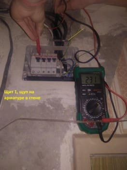

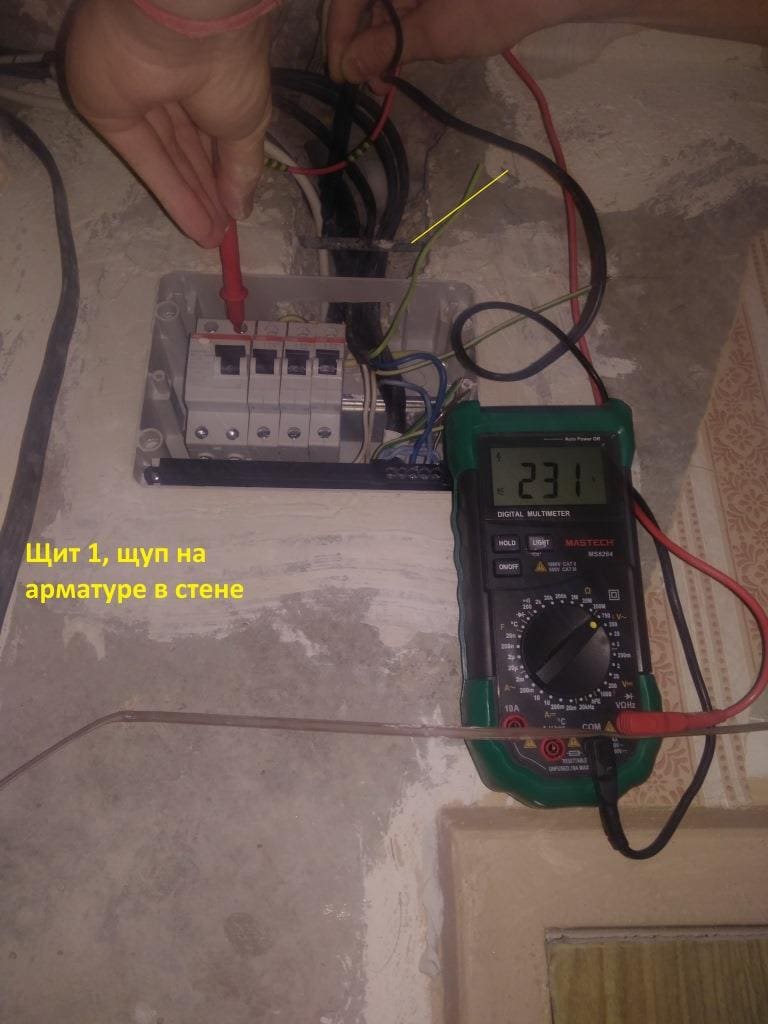

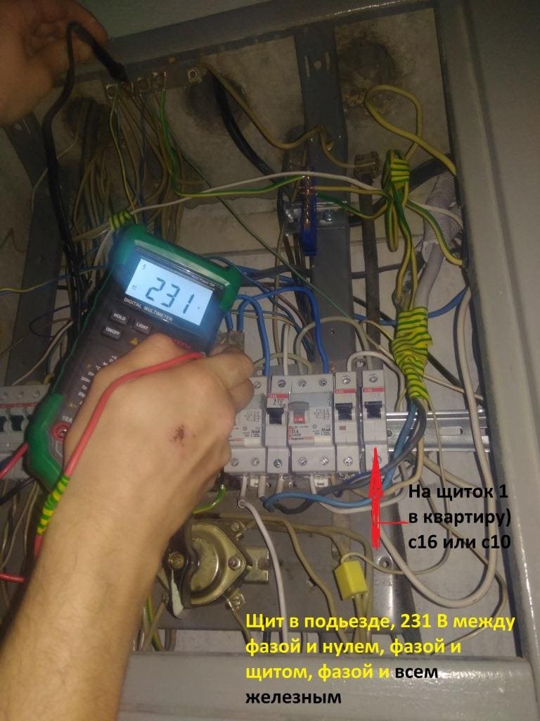

Посмотрите, пожалуйста, схему того, что уже сделано.
На один автомат сделал скрутку с двух проводов, идущих от двух розеток). Позже поставлю обжимной наконечник
схема
Щит в подьезде.
щит в квартире
не снимается изоляция с кабеля
Сообщение elalex » 05 окт 2018, 11:38
1.Меня интересуют общие проблемы, а не какие-то провода к каким-то розеткам.
2.У проектировщиков:
- 1-линейная принципиальная схема питания
- план кабельных трасс
- размещение аппаратов в щите
- схема соединений щита
разные документы. Не стоит их объединять на 1 листе.
Не мучтесь с изображением розеток, выключателей, соединительных коробок на плане по ГОСТ - рисуйте кружки с буквами Р, В, К.
На чертежах рисуют всё, что есть и запланировано, а не кое-что.
3.Линии и надписи нужно рисовать пожирнее - скажем, фломастером.
4.Положите свой мультиметр в шкаф подальше. Определяйте напряжение, как говорил - ламповым пробником. Показания мультиметра ни о чем не говорят.
5.Подъездный и этажный щиты - это разные вещи.
6.Что творится в этажном щите - непонятно.
7.Не ощущается желания сделать всё по моим советам.

9.Схема нарисована на обороте карты?
