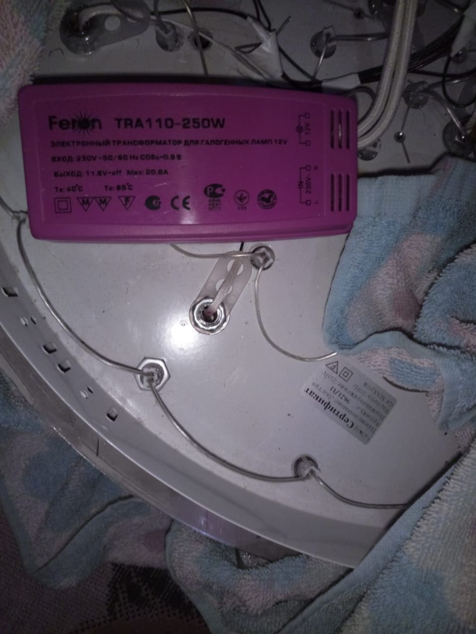

Вот фото, на 220В надо добавить предохранитель на 1А?

Александр Иванов, Для светодиодных ламп трансформатор не нужен.

1.По моему общему правилу, сети освещения должны питаться от автоматов не более 6А.
2.Не знаю, какой там сейчас стоит автомат у вас, но при переделке люстры с 12В на 220В есть повышенная вероятность КЗ в люстре. Для защиты от этого КЗ стоит либо в самой люстре, либо вне её - поставить автомат или предохранитель 1А.
Открывать люстру, чтобы включить автомат или заменить предохранитель - думаю, менее удобно, чем открывать выключатель.
3.Формат G4 создаёт для драйвера тяжелые условия эксплуатации, можно ожидать особых требований к установке (скажем, только цоколем вниз), сравнительно коротких сроков работы.
4.Высоковольтные (220В) светодиодные лампы менее надежные, чем низковольтные (12В) из-за бОльшего количества светодиодов в цепочке.
