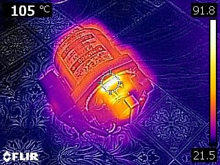

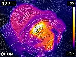

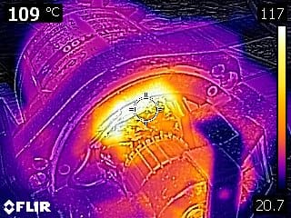

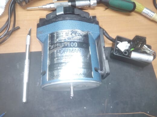

Здравствуйте! У двигателя сгорел ротор, заказали новый, после замены он стал греться. Помогите пожалуйста разобраться в чем причина. При покупки продавщица мельком спросила какая у Вас скорость, но дальше она сказала, что узнает сама. Может нам подсунули не тот? По размерам подошел, щетки немного искрят, но не сильно.

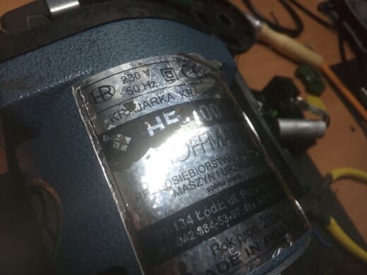

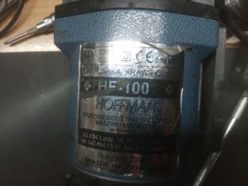

Это- якорь. Что значит- стал греться? А вначале не грелся? Какой класс мотора по нагревостойкости? Сколько градусов на лейбе, в паспорте прописано? Фото в работе или на холостом? Кто ТУТ знает- тот или не тот вам подсунули, как думаете? Если немного- не смертельно, щетки старые, притертые или новые?

Стал греться сразу после замены, какой класс по нагревостойкости не знаю, но раньше мотор так не грелся и нагревается он примерно за 1,5 минуты на холостом ходу, фото на холостом ходу, щетки новый уже немного притертые.

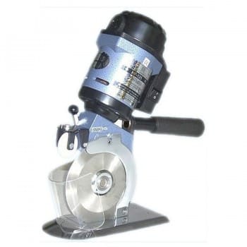

В каком механизме применяется этот двигатель? Может быть вы его используете в режиме S1, а у него другой (кратковременный)

нож для раскроя ткани, работать должен постоянно

Я где то читал, что коллекторные движки не рекомендуется долго включать на ХХ ... типа идут в разнос и греются.
Может есть смысл проверить при нагрузке?

он греется и с нагрузкой и без

Имхо, вряд ли мы сможем Вам чем помочь ... как мы можем на расстоянии определить родной ротор или нет ... может и правда помогут специалисты_обмотчики ... http://forum.dvigatel.org/viewforum.php?f=36
