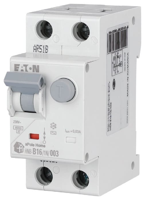

Mitay, субъективно - любой брендовый аппарат. А вообще, что есть качество? Для меня даже ABB/Siemens будут говном, если они тип АС.
Вам сегодня кое-где уже советовали узнать цену на Eaton x-pole Home - а вдруг внезапно нормальная цена? И тип А есть, при том, что домашняя серия. И серия новая, которую китайцы не успели ещё подделать.
