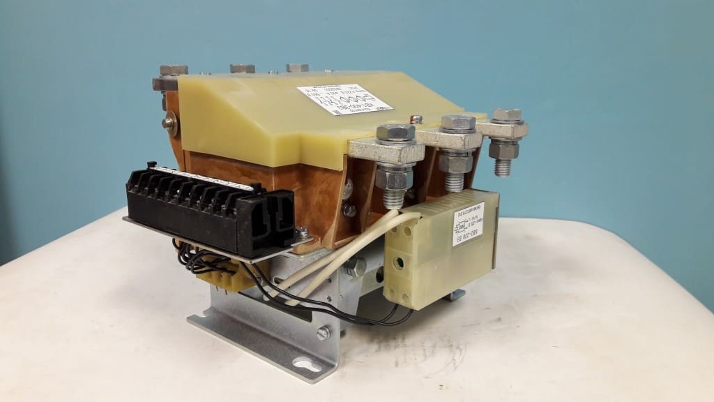

Всем добрый вечер! Уважаемые гуру электротехники, у меня вопрос. На мостовом кране на включение статора электродвигателя установлен вакуумный контактор. Вот,собственно, проблема. Роторные(скоростные) контакторы на "майна" включаются, но статорный(вакуумник) никак не хотел. Проверил прибором приходит ли 220 на катушку, оказалось приходит. И тут напарник достает "запрещенную" контрольную лампу(как он сказал лампы от холодильника) и подключает её к катушечным концам. Контроллер переводим в положение майна и о чудо, он начал срабатывать. Как так? Прибор показывает , что 220 на катушку приходит и он не срабатывает, а с подключенной контролькой он щелкает.

cult_lichnosti писал(а):Источник цитаты... Проверил прибором приходит ли 220 на катушку, оказалось приходит.
Эти слова говорят только о том, что Вы не представляете как устроен и как работает такой контактор.
Ваша "контролька" каким то образом влияет на блок управления контактором ... для конкретного ответа, нужна схема этого контактора.
з.ы. (шутка ... )А пока можете регулировать скорость "майна" тормозами ... при "вира" как я понял проблем нет. :biggrin:

Вот этот контактор. Там есть электронный блок. Начальник сказал, его попробуй поменяй, поменял, заработало. Я аж обрадовался, но после обеда эта же проблема вновь вернулась.

cult_lichnosti писал(а):Источник цитаты... Там есть электронный блок. Начальник сказал, его попробуй поменяй, поменял, заработало. Я аж обрадовался, но после обеда эта же проблема вновь вернулась.
Спрашивайте у начальника разрешение ... аккуратно вскрывайте/разбирайте, тот первый, блок ... качественную фотосессию сюда выкладывайте и в анфас и в профиль, чтоб все детали можно было разглядеть. Если будет присутствовать электронная плата ... вертикальные фото со стороны деталей и обратной стороны будут только приветствоваться. Может "хором" разберемся и в схеме и в причине проблемы. :yes:
