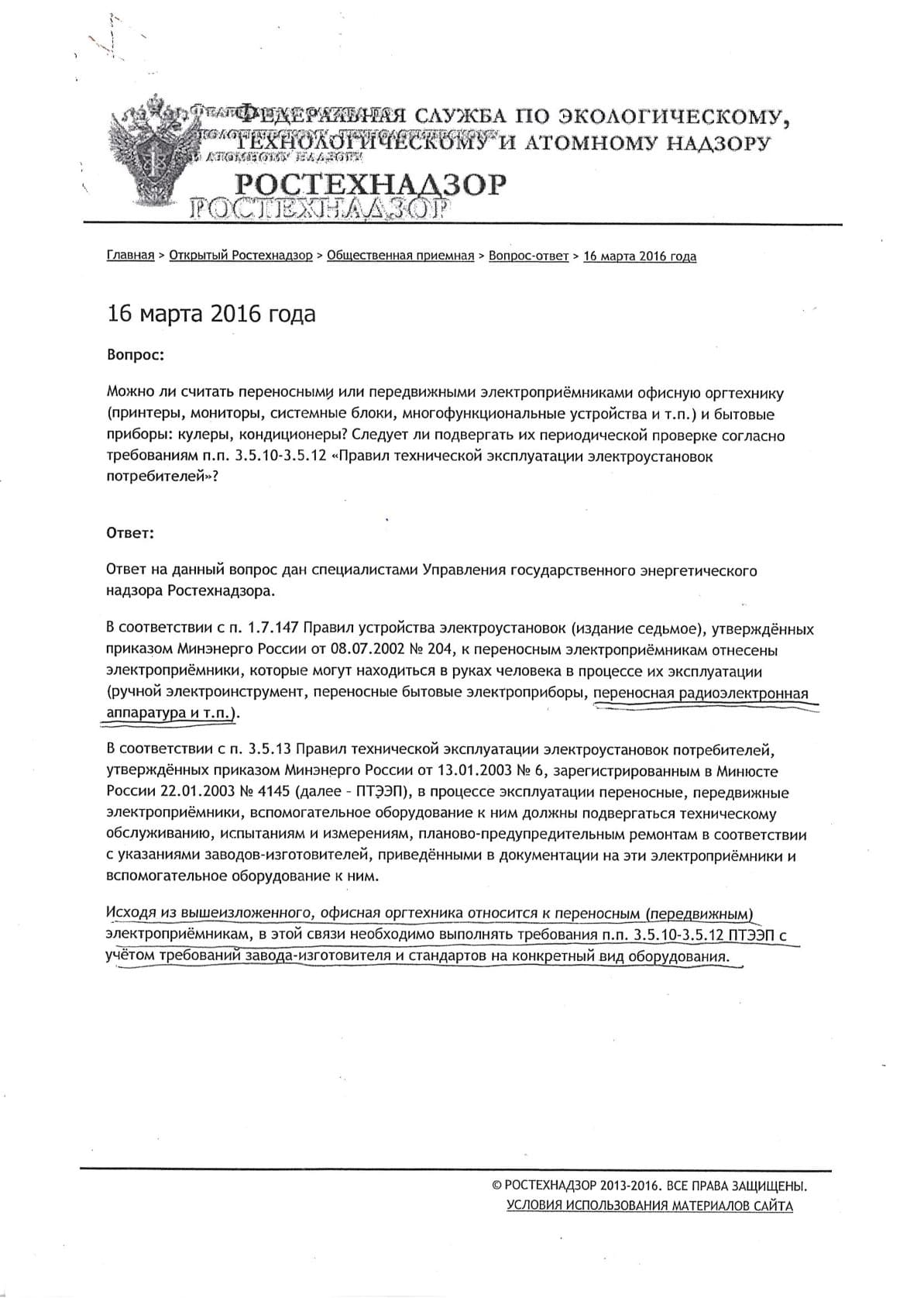

Rumato писал(а):Источник цитаты кви-45, Про электроинструмент такого требования нет. Я имел ввиду про ручной, возможно поторопился с ответом.
Rumato, я под действие гл. 5.3 ПТЭЭП отношу переносные эл. инструмент, светильники, ручные электрические машины, кабели удлинители, а также и ПВЭМ с периферийной техникой, когда нашел документ с разъяснениями Ростехнадзора (оказывается это тоже переносной инструмент). Но вот нигде не найду , что испытания должен делать в ЭТЛ.
Чувствую глупость какая-то, у меня сотни единиц такого оборудования и я должен через 6 месяцев организовать проведение испытаний всей этой жути в ЭТЛ. Я конечно разработал порядок проведения эл. испытаний с назначением ответственных и требую , чтобы все оформлялось письменно, как говориться «сделал напиши, не сделал два раза напиши»

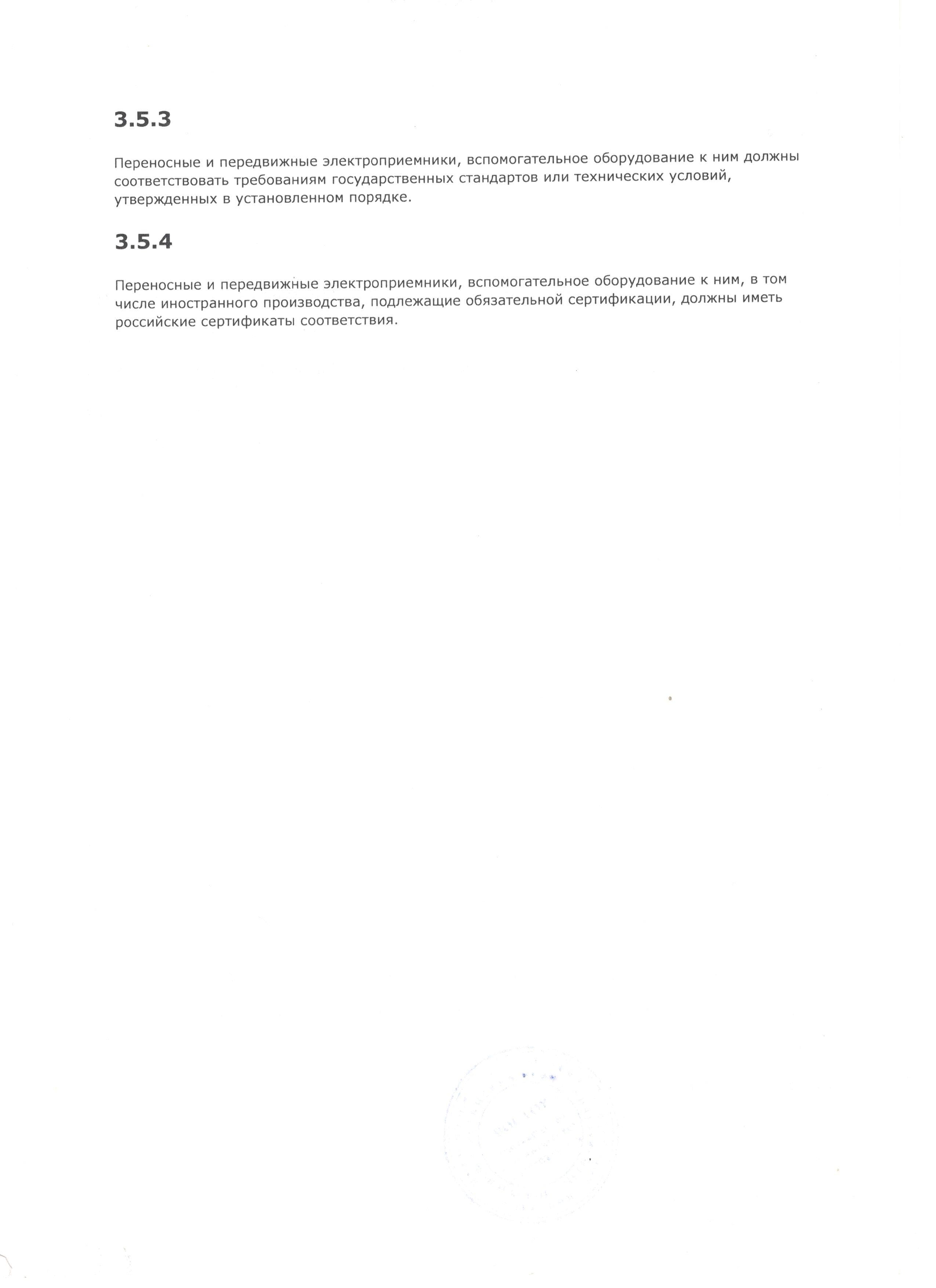

Такие удлинители не сертифицированы и ЭТЛ не имеет право их принимать
