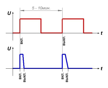

Сообщение TOPMO3 » 01 дек 2018, 18:06
Абыкновенный мультивибратор с периодом в 5 - 10 мин. :wink:
Сколько понаписали, а что обозначает
"вкл-выкл" через каждые 5(10) минут
... никто не поинтересовался.
То ли "КРАСНЫЙ", то ли "СИНИЙ" ...

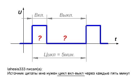

Сообщение ПАВ » 01 дек 2018, 18:30
По теме не совсем так- все, что на картинке красным от 0 до 1 есть состояние ВКЛЮЧЕНО НА ВРЕМЯ ХХ секунд/лет. Оговоренные 5-10 мин есть время между первым перепадом из 0 в 1 и последующим 1 в 0 есть называется ДЛИТЕЛЬНОСТЬ включения. Она примерно обозначена- 5...10 мин.
Между первым перепадом 0 в 1 и ближайшим за ним перепадом из 0 в 1 есть ПЕРИОД( аналогично 1/0 и 1/0), он пока что не озвучен.
Разность между периодом и длительностью даст интервал/паузу,она тоже пока не озвучена.
ПыСы- редактировать картинку не могу, предлагаю вам перенести верт линию и стрелку влево, вот это и будет время включения.

Сообщение TOPMO3 » 01 дек 2018, 20:56
lahesis333 писал(а):Источник цитаты мне нужен цикл вкл-выкл через каждые пять минут
Тайминг работы лампы.
Сообщение ПАВ » 02 дек 2018, 09:06
Во, во!
