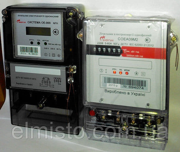

Недавно прочитал такое, что счётчики по каким-то нормам на их изготовление должны выдерживать напряжение 1,9Un.
Если имеете шо-нибудь сказать про это, буду благодарен. Интересуют электронные изделия харьковского завода Коммунар типа "Энергия". На электронные счётчики вот это про 1,9Un распространяется?
В паспорте на счётчик Энергия Система ОЕ009 NFH написано:
Рабочий диапазон 207-253В
Расширенный диапазон 184-265В
Граничный диапазон 0-265В
Они что, одноразовые, до первой аварии? Брендовая защита от перенапряжения промышленной частоты имеет уставки 270-275В, а некоторые расцепители ещё и выдержку времени делают от 3 до 15 секунд при 275В.

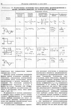

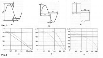

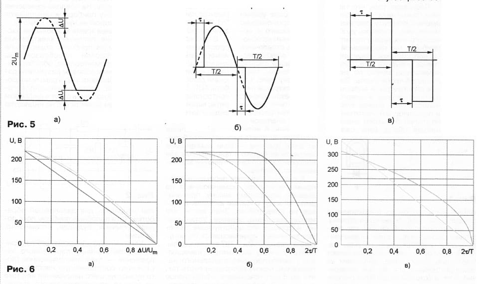

СКЗ, как и везде, а остальное уже само собой- или умножил, или поделил на 1,41. Все приборы, если только не специальные, считают или честное СКЗ, или близкое, в сети все-таки синуса больше, чем треугольного или прямо-...
Вот картинки:
Lounger

Сообщение Lounger » 21 дек 2018, 16:12
ПАВ, спасибо за картинки. Вот ещё один каверзный вопрос.
