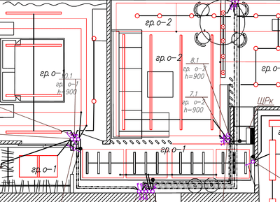

Саму схему выключателя знаю там еще диммеры завязаны , а как все это в кучу собрать сообразить не могу

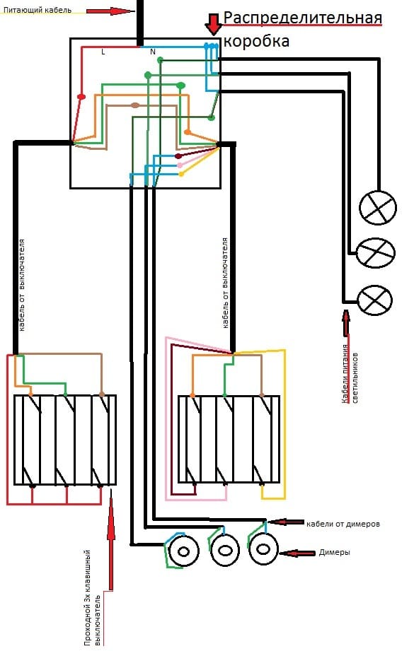

Не че не пойму тогда, если схему знаем в чем проблема тогда? Тяните от каждой электрической точки линию в распределительную коробку да собирайте в ней согласно схеме, димеры включаются в цепь после проходного выключателя тобиш на командной фазе которая пошла уже на светильник(Лампочку).

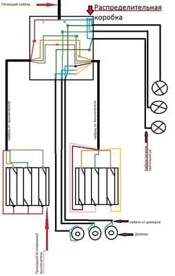

Pavol писал(а):Источник цитаты Логика в голове не складывается, если нарисуйте, очень большое спасибо
Пожалуйста.

Pavol писал(а):Источник цитаты схему выключателя
Нормальный комплект документации для монтажа схемы выглядит так: принципиальная электрическая схема, монтажные электрические схемы составляющих (щитки), схемы присоединений составляющих, план размещения оборудования. Кто не знает, как выглядит каждый чертеж, что в нем что обозначает и не имеет полного комплекта, не сможет собрать все.
У Вас показан план - последний в комплекте.

elalex писал(а):Источник цитаты Это гибрид монтажной схемы РАСПРЕДЕЛИТЕЛЬНОЙ (
Это не гибрид, а тип узловой электропроводке а ТЧ всего лишь её часть наглядное изображение узла. Для не посвященных это тип электропроводке в которой электрические точки соединяются в определенных узловых точках(распределительных коробках) именуемым узел. И извините в Пейте рисовать с техническими изображениями не представляет возможности да и врятли их могут понять и читать близкие от электрики люди.

Кактус также как и ко всем. Мне не важно в каких точках они хотят реализовать управление. Вопрос был в чем
Pavol писал(а):Источник цитаты кто встречался с такой схемой: трехклавишные переключатели с работающих в схеме с регулятором
Наглядное изображение привел, все пожалуйста, были затруднения в сборке схемы питания вот дал наглядную инструкцию. Пусть устанавливают эти электрические точки согласно своему проекту либо вносят изменения в него для себя.
Плюс к этому автором темы приведена только часть схемы плана проекта здания, в котором ни чего не понятно где у них вообще вход в помещение расположен, это просто часть вырезанная из схемы. Её я вообще не рассматриваю, ибо работать и что-то применять по частям контекста не возможно. Единственное, что к такому можно привести это схему сборки выключателя с димирами впрочем это уже как видите сделал.
