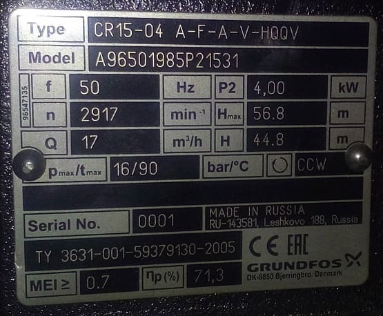

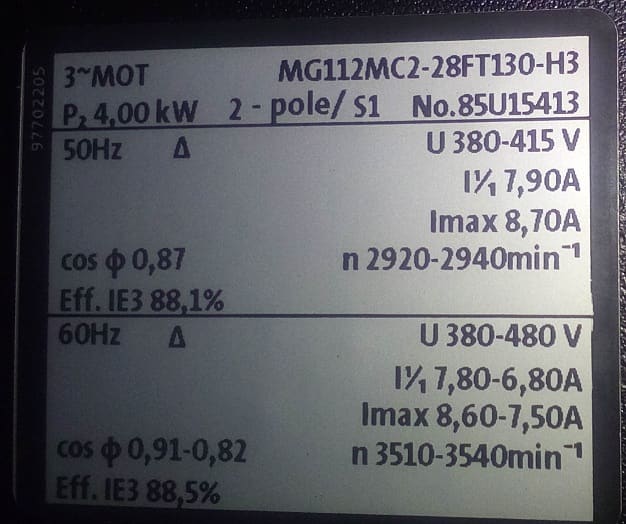

Здравствуйте. Подключали насос Grundfos 4кВт, но так и не поняли по какой схеме его подключать: от "треугольника" срабатывает АП50-10А, от "звезды" запустился, но есть сомнения.Инструкция на китайском...
Вопрос: как восстановить паспортные данные двигателя? Может померить ток, обороты?

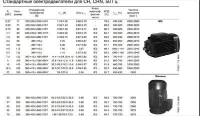

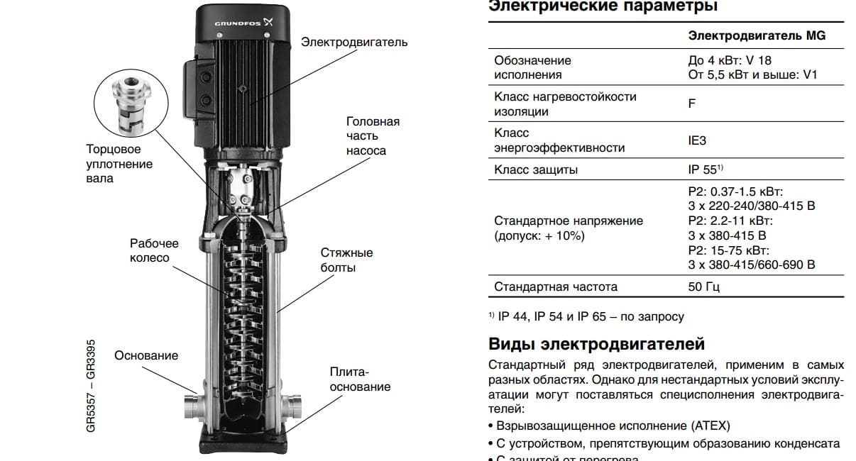

Александр, сфотографируйте пожалуйста клеммник. У меня сомнения по представленным Вами данными, что у данного двигателя схема соединения обмоток всегда треугольником, но именно на 380 (В), т.е. 3х380 (В). Это подтверждается первой табличкой (см. Р2 от 2,2 до 11 кВт) и второй табличкой, где напротив 4 (кВт) указано 380-415 (В) при соединении именно треугольником. Ток при этом составляет 7,9 (А). А автомат выбивает по причине пускового тока. Для данного двигателя желательно установить автомат с характеристикой D.

шильдик на насосе
шильдик на двигателе

Сообщение tupos » 06 окт 2015, 18:14
Александр, судя по шильдику на двигателе, э/двигатель можно включать в сеть 380 В на треугольнике (значок треугольника).

Сообщение Андрей Ingener » 06 окт 2015, 19:23
А чуть ниже значения скорее всего для гейропы или США
