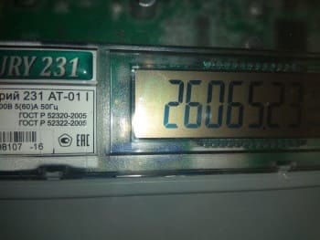

Далее- что толку ставить 63А после доучета, если доучет 3х16А и если у вас ввод столько не потащит? Счетчик какой, на какой ном. ток?

Вот счетчик

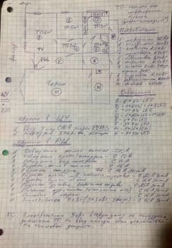

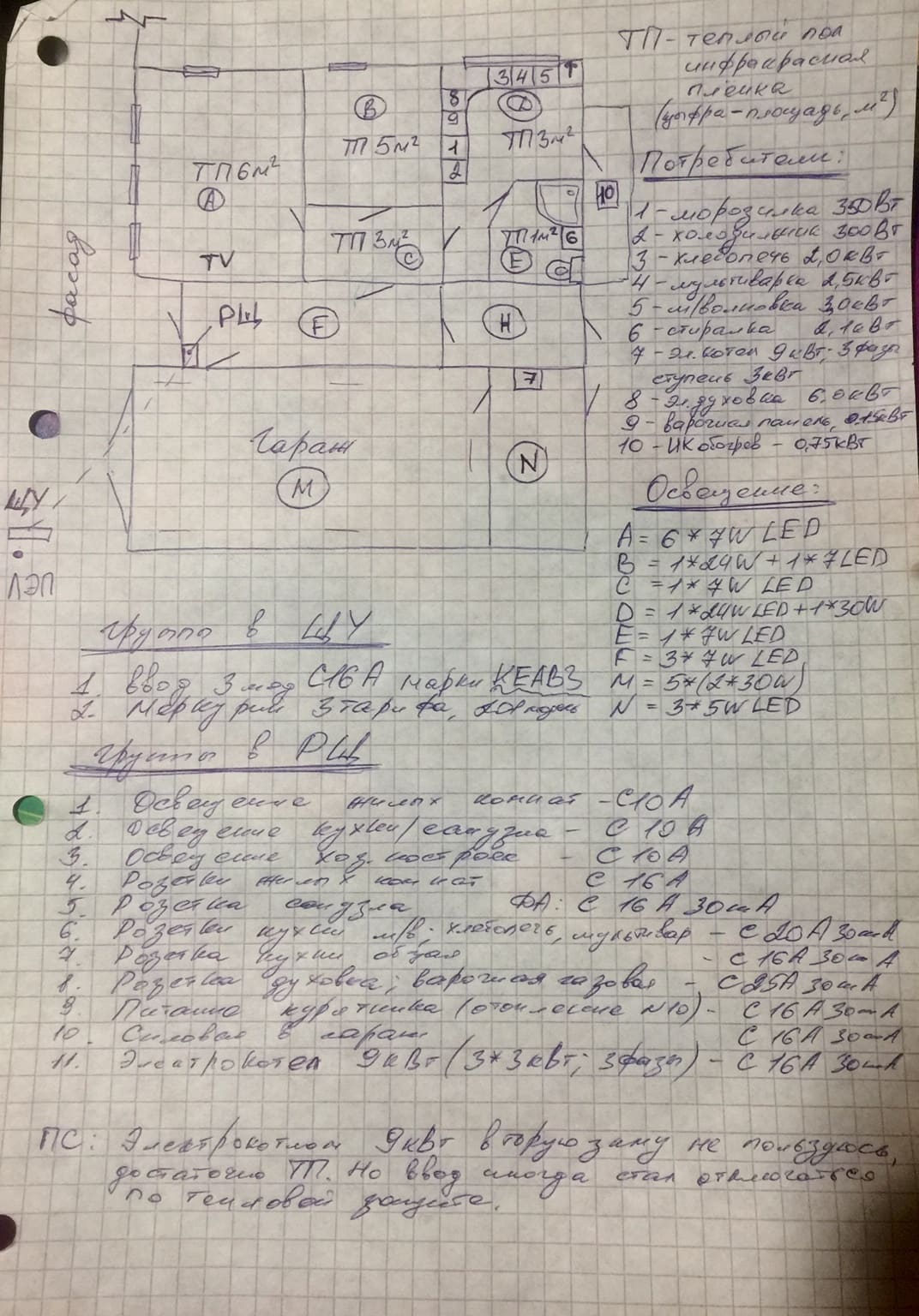

Сообщение Константин Тр » 26 дек 2018, 23:58
План!

Сообщение elalex » 27 дек 2018, 00:44
Константин Тр:
1.Если не загружается весь файл целиком - загружайте по частям или через сторонний нероссийский файлообменник.
2.Такой план тонкими линиями от руки - не подходит для работы - ничего нельзя разобрать.
Попробуйте рисовать в какой-то стандартной (в первую очередь - штатной) рисовальной программе, для Windows это была Paint.
Если и когда будет рисоваться план и схема - необязательно вырисовывать всё по стандарту. Часто достаточно прямоугольников.
