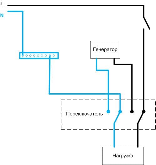

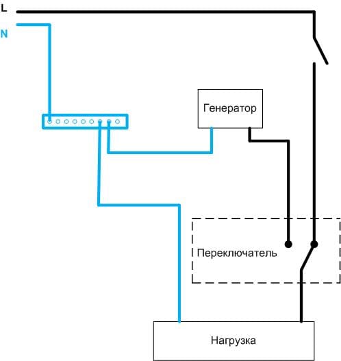

Как правильно подключить генератор? что бы можно было переключать нагрузку либо от сети либо от генератора?
Вариант 1

Вариант 2

Сообщение mastervictor » 20 окт 2015, 14:55
Перекидной автомат/рубильник.
Зачем изобретать?

Сообщение ПАВ » 20 окт 2015, 16:40
Мастервиктор прав, как всегда.
Только при наличии очень умного и полностью автоматизированного генератора можно положиться на автоматику. В остальном- перекидной, и вот почему- вам все-равно придется подойти к генератору, открыть кран бака, закрыть возд. заслонку перед пуском, иначе не запустится ни в жисть, дернуть шморгалку или стартер, дождаться прогрева мотора, включить автомат, при останове сделать то же, но в обратной последовательности. И тут рубильник совершенно к месту.
Есть такие перекидные со средним положением "отключено" у фирмы :hager типа SFT-1хх, 2хх, 3хх, 4хх, где 1...4- количество полюсов, хх- номинальный ток в амперах. Вроде и АВВ что-то подобное делает, но я у нас не нарыл нигде.

Пермяков Сергей, оба варианта имеют право на жизнь

ПАВ вот такой http://www.etm.ru/cat/products.html?val=реверсивный рубильник, ставил недавно, соединял по первой схеме мастервиктора :wink:

Сообщение elalex » 21 окт 2015, 03:58
1.Не забывать, что получается система IT.
2.После генератора должно быть УЗО и обычный 2-полюсный автомат.
3.Я использую польские переключатели Spamel. Вещь недешевая и как защита от дурака.
4.Для рисковых и недураков предлагаю без переключателей, оперировать только автоматами. Такой же вариант - выбор фазы для квартиры в этажном щитке.

Очень информативные схемы. :yes:
Ни земли, ни сечения проводов, ни схемы запуска, ни сборки АВР, ни чего....
Но, вердикт однозначный: "Обе схемы имеют право на жизнь" (с). Конечно имеют! На схеме подключение лампочек нарисовано.
Две "сопли" кидаешь с гены и всё - лампочки загорятся. :biggrin: :biggrin: :biggrin:
Стационарно как сделать? Надеюсь, Дмитрий пояснит в своих новых темах. :pardon: Оч. жду.

На схеме две сопли. Либо через ключ, либо через "неведомую автоматику".
Все однозначно уверяют, что подходит.
Конечно подходит. Кто ж спорит, других вариантов нет.
Конкретно как? :blush:
