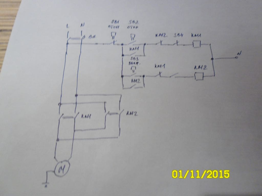

По сути вопроса: набросал схему на реверсивном контакторе
tupos
Сообщения: 1344
Репутация: 303
Откуда: Шадринск
СРОЧНЫЙ ВОПРОС по концевикам
Сообщение tupos » 01 ноя 2015, 16:58
Поясню работу.
Нажимам кнопку SB2, ворота начинают открываться, контакты концевика SB5 замыкаются; ворота доходят до концевика SB4, его контакты размыкаются, катушка контактора КМ1 обесточивается, элктродвигатель выключается.
Нажимаем SB3, ворота начинают закрываться, контакты концевика SB4 замыкаются; ворота доходят до концевика SB5, его контакты размыкаются, катушка контактора КМ2 обесточивается, элктодвигатель выключается.
Вместо кнопок можно установить исполнительное устройство, управляемое по радио. Остальная часть схемы останется без изменений. Контакторы должны иметь механическую блокировку. Электрическая блокировка на схеме показана.

tupos писал(а):Источник цитаты По сути вопроса
Я не встречал 1-фазного двигателя, который бы реверсировался переменой фазы и ноля.

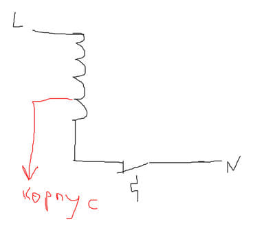

Где в схеме управления электродвигателем должны располагаться контакты теплового реле?
Смотрел каталоги АВВ,cименса, шнайдера, итд .У них схема управления начинается с контактов теплового реле
Почему так?
Почему они не ставят контакты теплового реле возле катушки в N проводе ?

Mikako писал(а):Источник цитаты Где в схеме управления электродвигателем должны располагаться контакты теплового реле?
ПУЭ
5.3.38. Включение обмоток магнитных пускателей, контакторов и автоматических выключателей в сети до 1 кВ с заземленной нейтралью может производиться на междуфазное или фазное напряжение.
При включении обмоток указанных выше аппаратов на фазное напряжение должно быть предусмотрено одновременное отключение всех трех фаз ответвления к электродвигателю автоматическим выключателем, а при защите предохранителями - специальными устройствами, действующими на отключение пускателя или контактора при сгорании предохранителей в одной или любых двух фазах.
При включении обмотки на фазное напряжение ее нулевой вывод должен быть надежно присоединен к нулевому рабочему проводнику питающей линии или отдельному изолированному проводнику, присоединенному к нулевой точке сети.
1. Так как вы в схеме цепи управления , управляете подачей фазы на катушку, то естественно контакт теплового реле должен разрывать фазу а не ноль.
2. При витковом замыкании части катушки на корпус, ток такого замыкания может оказаться ниже мгновенного расцепителя автомата защиты, и контактор останется влюченным. контакты теплового реле будут исключены с цепи при такой ситуации.
3. Тот пробел который существовал ранее что разрывался ноль, устранен.
