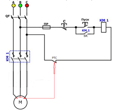

Уважаемые коллеги. Необходима помощь в подключении двигателя со встроенной термозащитой в обмотку двигателя. Вопрос: куда и на какое оборудование подключать встроенный датчик(электронный расцепитель).Заранее благодарю.
pedrollo mc 40\70
Сообщение Константин » 03 ноя 2015, 18:07

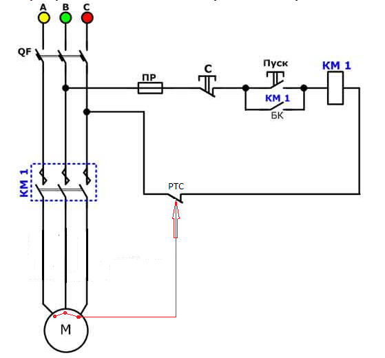

Смотря, что за защита, чт. на чем основана на биметаллических датчиках с выводами для каждого или позисторы (терморезистор) последовательно соединенных в нутрии обмотки статора двигателя. Хотя в том и другом случаи можно применит разные устройства контроля. Например простейшая схема, соедините датчики последовательно и подключите их к катушки электромагнитного расцепителя(Пускателя) который непосредственно будет управлять питанием электродвигателя. Тоже самое будет включение в цепь электропитания с применением реле напряжения.

в том то и дело, что я не знаю какой тип датчика встроен в обмотку. В тех паспорте нет описания и маркировки датчика, с обмотки выходят 2 жилы. Как определить подключение напрямую(220-380в) или релейно через электронный расцепитель(электронное тепло реле)?

Я так думаю, тестер должен знать- у термисторов сопротивление все же должно быть большим, чем у биметаллических предохранителей. Надо измерять.
