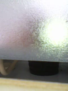

ящик я опустил сегодня. мет. части заземлил :mad: . но вот с сальником...

Константин Павлович писал(а):Источник цитаты но вот с сальником...
Вырезай нужный диаметр,оставшееся кольцо разрежь,и подсунь.

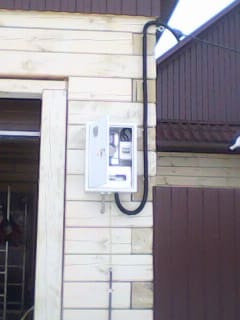

Константин Павлович писал(а):Источник цитаты IMG0052A.jpg (14.4 КБ
На фото ЩУРН IP31 Эти сальники ему как корове седло будут. Толку от них? Туда вода летом от проливного дождя все равно заливаться будет. Не тот корпус взяли. И замечания по поводу сальников к этому корпусу не к месту. О чем думал тот инспектор говоря об установки сальников если корпус не пригоден для эксплуатации на открытом воздухе.

Константин писал(а):Источник цитаты На фото ЩУРН IP31
ЩКНС 1х12+1х4 Узола :smile:

Сальники там ну совсем не нужны, т.к. воде некуда стекать. :biggrin: У меня подобный, и слава богу, что дырявый снизу и сальники РЭСовцы как-то забыли. А вот долго ли этот гофр на солнечном свету выдержит? У меня- 5 лет и он по всей длине растрескался. И теперь водичка свободно стекает по дырявому водопроводу от стойки прямо на землю...Но никто не упрекнет в неисполнении.
ЩУ-3Н-12 IP54 краснодар
Замечания при приеме в эксплуатацию вводного распределительного устройства (ВРУ)
Сообщение Константин » 08 ноя 2015, 14:39
tupos писал(а):Источник цитаты ЩКНС 1х12+1х4 Узола
Константин Павлович писал(а):Источник цитаты ЩУ-3Н-12 IP54
Уверены? :wink: Дверь внутренняя а уплотнителей не вижу.
Константин, делайте немного по крупнее Зум а то почесности говоря разглядеть что-то трудновато. На таком расстоянии кстати вылитый ЩУРН 3 -12 зо.

Константин писал(а):Источник цитаты Уверены? Дверь внутренняя а уплотнителей не вижу.
я про степень защиты вообще не писал
Сообщение Константин » 08 ноя 2015, 15:53
tupos писал(а):Источник цитаты я про степень защиты вообще не писал
Все равно с ЩКНС не угадали.
