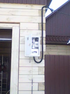

пришел вчера инспектор :\m/: на об"ект.
замечания: установить э/счетчик на высоту, в соответствии с пуэ. установить сальники на вру. покрасить заземление. заземлить все мет. конструкции ближе 1 метра от вру.
выполнено: сип от опоры до гаража(брус), щит учета, заземление.
прошу высказаться...

Константин Павлович писал(а):Источник цитаты установить э/счетчик на высоту, в соответствии с пуэ.
А на какой стоит?
Константин Павлович писал(а):Источник цитаты установить сальники на вру.
Сомнительное замечание.
Константин Павлович писал(а):Источник цитаты покрасить заземление.
В черный цвет-святое дело!
Константин Павлович писал(а):Источник цитаты заземлить все мет. конструкции ближе 1 метра от вру.
Так это наша пенсия приходила?

до сечения и соединения ре проводников не докопаешся (не студенты работали) красить не стал намеренно. как говорится лучше затмить глаза очевидностью...
tupos писал(а):Источник цитаты Про сальники соглашусь, но лучше ставить.
сип в гофре. гофру прям в щит завел. с сальником вид будет :nea:
mastervictor писал(а):Источник цитаты А на какой стоит?
замерю сегодня. сам ящик-1,55 низ.
высота от пола до коробки зажимов счетчиков должна быть в пределах 0,8-1,7м. допускается высота менее 0,8, но не менее 0,4м (пуэ)
вот только я нигде в пуэ не нашел про заземление мет. частей ближе метра :nea:

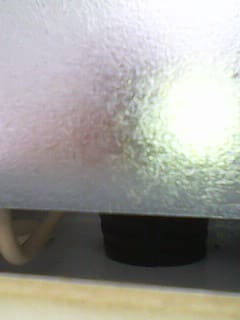

ящик я опустил сегодня. мет. части заземлил :mad: . но вот с сальником...

Константин Павлович писал(а):Источник цитаты но вот с сальником...
Вырезай нужный диаметр,оставшееся кольцо разрежь,и подсунь.

Добавлено: 07 ноя 2015, 21:43
Константин Павлович писал(а):Источник цитаты IMG0052A.jpg (14.4 КБ
На фото ЩУРН IP31 Эти сальники ему как корове седло будут. Толку от них? Туда вода летом от проливного дождя все равно заливаться будет. Не тот корпус взяли. И замечания по поводу сальников к этому корпусу не к месту. О чем думал тот инспектор говоря об установки сальников если корпус не пригоден для эксплуатации на открытом воздухе.

Константин писал(а):Источник цитаты На фото ЩУРН IP31
ЩУ-3Н-12 IP54 краснодар

tupos писал(а):Источник цитаты ЩКНС 1х12+1х4 Узола
Константин Павлович писал(а):Источник цитаты ЩУ-3Н-12 IP54
Уверены? :wink: Дверь внутренняя а уплотнителей не вижу.
Константин, делайте немного по крупнее Зум а то почесности говоря разглядеть что-то трудновато. На таком расстоянии кстати вылитый ЩУРН 3 -12 зо.

tupos писал(а):Источник цитаты я про степень защиты вообще не писал
Все равно с ЩКНС не угадали.
