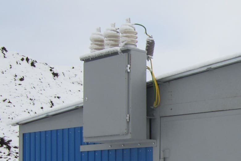

mastervictor, ОПН не обязательно устанавливать на алюминиевую или медную шину, вернее я вообще так не встречал. Обычно применяется металлическая стальная пластина или уголок. ОПН крепятся на пластину, которая соединена с корпусом КТПН, который, естественно, должен быть заземлен.
Иногда заземление делают от каждого вывода ОПН отдельными проводниками на общий болт, расположенного на корпусе. Вот нашел даже фотографию из архива.

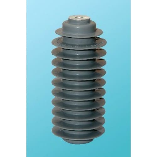

Нам выдали,вот такие.
Чтоб не мудрить уголок,может прикрутить их к задней стенки болтами?
От сюда и вопрос,можно ли их устанавливать в горизонтальном положении?

mastervictor, уточните тип Вашего ОПН, потому что некоторые типы можно устанавливать в любом пространственном положении, а некоторые под определенным углом. Вот например, ОПН-KP/TEL исполнения УХЛ1 можно устанавливать под углом к вертикальной оси не более 45°, а ОПН-KP/TEL, ОПН-PT/TEL исполнения УХЛ2 - в любом пространственном положении.

Заметки Электрика писал(а):Источник цитаты уточните тип Вашего ОПН
опн п-10/680/12 ухл 1
Вопрос решили следующим способом,подогнув уши/кронштейны штатные от разрядников,разводным ключом,градусов под 50-60,и прикрутили к штатным отверстиям!
