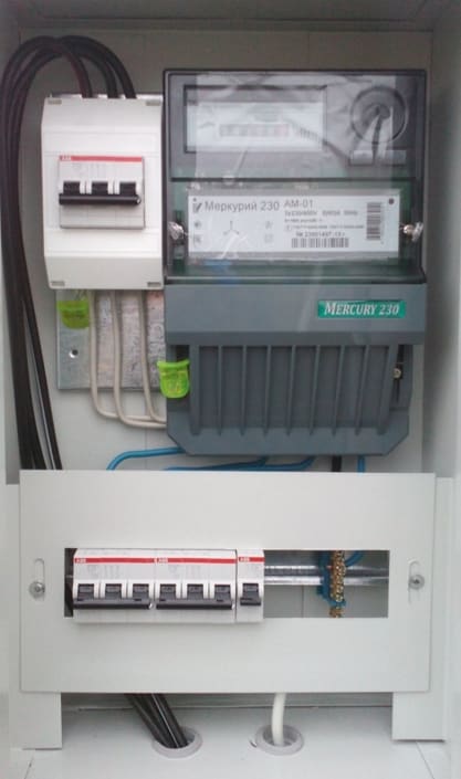

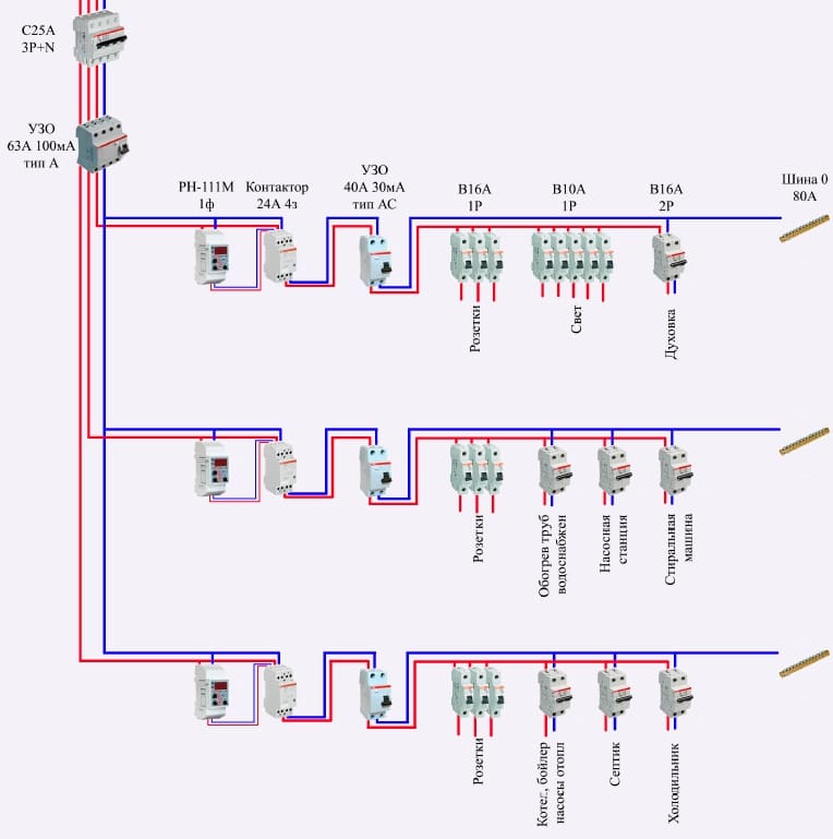

Загородный дом, на столбе щит в нем С25А 3P автомат. Там же возможно поставится УЗИП.
Провод до дома 4*6мм под землей. Растояние ~15м.
Расстояние в доме от щита до самой дальней розетки ~18м.
Подскажите плз, все ли верно?
1) Правильно ли подобрано противопож селектив УЗО?
2) Хватит ли мощи у Контактора (или он ваабще не нужен, ибо само РН-111 на 16А)
3) Можно ли заменить 2P автоматы на одинарные и на сколько это критично?

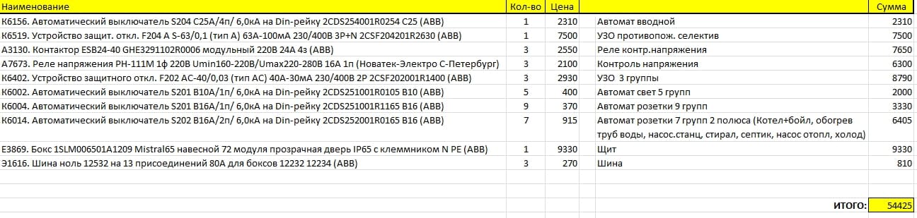

4) Посоветуйте щит (нужен пластик, навесной)
5) Что еще нужно для более удобного монтажа?

Что с заземлением? По хорошему в щите на столбе разбить PEN на PE и N, тогда в дом 5х6. На котел отдельную группу. Если где- то будет короткое или надо будет заменить УЗО групповое либо реле напряжения либо контактор придётся идти к столбу. Реле на 16А мало ибо вводной автомат на столбе будет держать 36А около часа. Контактор оставте, опять же какие у него допуски по нагрузке. Щит со степенью защиты IP 54, можно без окошка, лучше железный, защита от вандалов :biggrin: защита стиралки по току утечки не более 10мА

Цепь управления контакторами отдельный автомат на 6А достаточно.

Вот такая штука на столбе.
А та схема это щиток в доме...заземление свое буду вкапывать-вбивать.
Котел газовый, насосы в системе отопления тоже мало жрут, тэн чисто на подогрев и оч. редко 1,5 кВт.
Вместо РН-111 посоветовали РН-106 (он не требует контакторов)

Еще вопрос про тип автоматов... В или С ставить?
Щит 3-х фаз загородного дома
Сообщение ПАВ » 17 ноя 2015, 17:02
Смотря где и для защиты каких потребителей.
1- зачем холодильнику отдельный АВ? Ему и розетки с 16А достаточно.
2- нагреватели, насосы и проч. - С, розетки- В

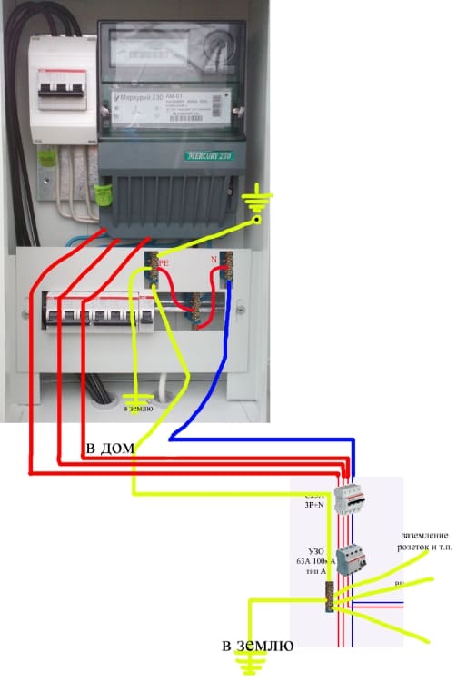

Rokoal писал(а):Что с заземлением? По хорошему в щите на столбе разбить PEN на PE и N, тогда в дом 5х6. На котел отдельную группу. Если где- то будет короткое или надо будет заменить УЗО групповое либо реле напряжения либо контактор придётся идти к столбу. Реле на 16А мало ибо вводной автомат на столбе будет держать 36А около часа. Контактор оставте, опять же какие у него допуски по нагрузке. Щит со степенью защиты IP 54, можно без окошка, лучше железный, защита от вандалов :biggrin: защита стиралки по току утечки не более 10мА
Вот так?

Шина заземления прямо на корпус щита, если он железный. Контур возле столба, если есть пойдёт штатный флажок на столбе. Зачем две нулевых колодки? Одной достаточно. PEN проводник должен приходить в начале на шину заземления, от туда перемычка на нулевую шину, разбили, теперь у вас рабочий ноль и рабочая земля, с нуля на счётчик и в дом, с шины земли на корпус щита и в дом, также на шину земли приходит заземляющий проводник с флажка.

Сообщение Rokoal » 17 ноя 2015, 20:39
И контур заземления возле дома.
