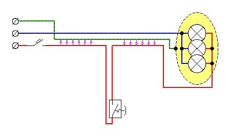

з.ы. ... на схеме мое предположение/ответ на Вашу загадку ...

Для проверки моего ответа ... в режиме "тление" (т.е. выключатель выключен, автомат включен) ... возьмитесь руками (непосредственно на вводе в люстру) за нуль и фазу ... тление прекратится. :yes:

Если кабель плоский ... можно попробовать переключить провода так, чтобы фаза (L) и защитный (PE) были разделены нулевым (N) ... вдруг поможет. Иначе выходов только два ... шунтировать на вводе в люстру большим резистором или использовать это явление как ночник ... благо счетчик вряд ли "усекает" такой ток. :pardon:

В данном случае (по теме) думаю, что имеется наводка от фазы на РЕ (до выключателя) и та же наводка обратно с РЕ на фазный провод (после выключателя), нарисовал это на схеме ... предположение на грани фантастики, сам почти не верю! А иначе мистика! :biggrin:

А зачем тогда в посте за сегодня, 08.57 стрелочки между проводов нарисованы? И почему только в этом направлении? Вот о наводке я и спросил в последнем посте- почему ее нет у других? Или таки есть? И что такое наводка, физика- за счет емкостной или индуктивной составляющей? Или откуда иначе ей появиться? За счет протечки труб, пардон- изоляции?

ПАВ писал(а):Источник цитаты А зачем тогда в посте за сегодня, 08.57 стрелочки между проводов нарисованы?
Стрелочки показывают (условное) направление наводки.
Направление "до" и "после" выключателя - разные
Таки да ... но по какой то причине (не известной нам) не проявляется так ярко.
Имхо ... индуктивная ... як в трансформаторах ... емкость, тама, если и есть, то мизер.
Не гаснут светодиодные лампы в люстре
Сообщение ПАВ » 27 дек 2018, 13:50
Индуктивная еще меньше- ток в проводах в миллиамперах. Да и текут они во встречных направлениях и рядом, такую индукцию кто-то видел? Клещи, например, не видят ее в НЕ одиночном проводе.
