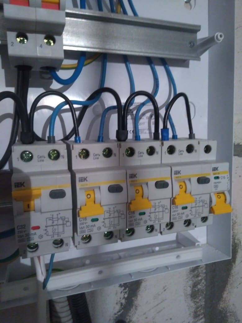

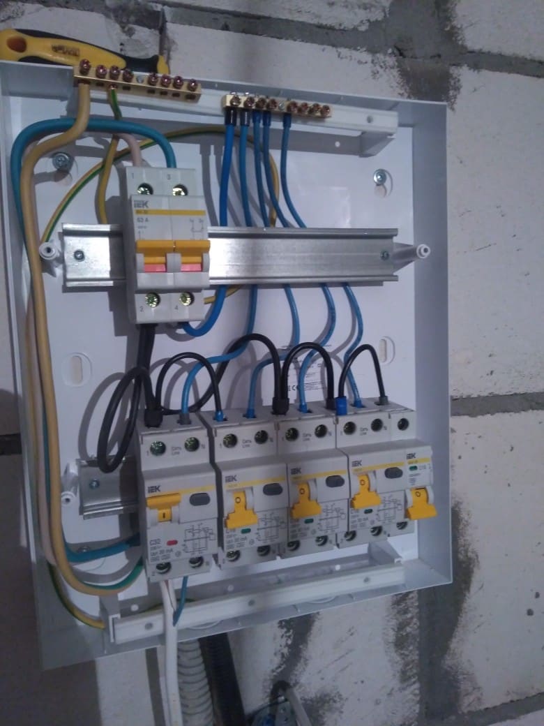

Всем здравствуйте.
Купил студию в новостройке, такой щиток уже установлен от застройщика, снизу идёт ввод, дальше всё видно на фото.
Вопросы:
1- зачем такая мощность автоматов??? 32-16-16-16-16 Да даже стиралке и электроплитке 32 не нужно. Или я чего-то не знаю?

Фото.

Всё правильно. Не заморачивайтесь.

Сообщение ПАВ » 10 янв 2019, 17:49
1- зачем такая мощность автоматов??? 32-16-16-16-16 Да даже стиралке и электроплитке 32 не нужно. Или я чего-то не знаю?...- скорее таки не знаете, как и мы. Одного слова "электроплитка" недостаточно, нужно знать ее мощность, тогда все бу знать- мало или много. Аналогично и с стиралкой.
2- для освещения, если гарамотно разведено 16А таки много.
3- одиночный АВ для какой нагрузки, как включен?
Не надейтесь, что тут одни шаманы и все по фото могут сказать, давайте детали.

Nickz:
Всё нужно выкинуть и переделать.
Можем поговорить, но разговор долгий и нудный.

Стопудово не знаете, их никто не знает ... я про потребности будущего хозяина квартиры ... а мощность выделяют по возможностям сети, а не просто как вздумалось кому то.
Окромя стиралки и плитки например, у дочери еще имеются духовка, посудомойка и хлебопечка. Не буду про маломощные два компа, холодильник и т.д.
У неё тоже однокомнатная в новострое и щиток очень похож, а автомат на весь свет квартиры ... вроде.

Чего там знать то? На вводе выключатель нагрузки, диф на 32 - электроплита.
Далее 3 дифавтомата по 16А на розетки. И один однополюсный автомат на освещение.
Стандартная схема, не бином Ньютона :secret:

АВ на 16. От автомата идут 2 провода, соединяющие 32+16 и 16+16+обычный 16

Rumato писал(а):Источник цитаты Чего там знать то? На вводе выключатель нагрузки, диф на 32 - электроплита.
Думаю 32 на 2 розетки, стиралка и электроплитка (2 комфорочная), 16 на розетки в кухне, 16 на розетки в комнате, 16 на весь свет и обычный 16 выкинуть.
Я ничего не думаю, я точно знаю.
Что Вы хотите переделать мне непонятно, и непонятно зачем вообще что то переделывать.
Я к тому, что не много ли 32А всего лишь на 2х комфорочную плиту?
Тогда так получается:
32- 2х комфорочная плита.
16 - стиралка + 1 розетка в ванне для мелочи.
16 - кухня (чайник, мультиварка, микроволновка + мелочь, вместе работать будут крайне редко)
16 - комната (комп, телевизор, кондиционер + мелочь)
16 обычный - весь свет.
Как вариант поменяться с соедями 32 на 16?

Nickz,
Именно столько на плиту и положено.
У Вас так сейчас и сделано и это разумно достаточно. Да, один дифавтомат который питает розетку ванной должен и свет в санузле отключать.

Rumato писал(а):Источник цитаты Nickz,
Значит так:
16 - стиралка + 1 розетка в ванне для мелочи + свет в ванне.
16 обычный - остальной свет.
Где-то я Ваш ник видел недавно...
Всем спасибо за помощь!

Nickz,
Совершенно верно.
Единственное что можно улучшить, вместо однополюсного автомата купить дифавтомат 10А-30мА. Будет легко и просто всё подключать.

Nickz:
1.Застройщик, несомненно, не дурак - хорошие автоматы ставить не будет. Если не боитесь пожара - может, какой и пригодится. Но это будет видно попозже.
2.А пока, если Вас интересует серьёзный подход к делу - нужны:
- план квартиры с указанием существующих линий питания (материал, сечение)
- предполагаемый план квартиры с указанием существенных (>1кВт) нагрузок
- близкое фото аппаратов щитка, чтобы можно было прочитать надписи
- фото внутренностей этажного щитка.
3.Кухня - место выделения ядовитых газов. Она должна быть отделена от других помещений стеной с дверью.
4.Автоматы освещения должен быть не более В6. Групп освещения должно быть 2, и они должны быть отдельно от розеточных линий.
5.Никаких дифавтоматов в схеме быть не должно.
6.Нормальная схема питания квартиры включает УЗИПы, реле напряжения, электромеханические УЗО типа А, собственное заземление ТТ.
