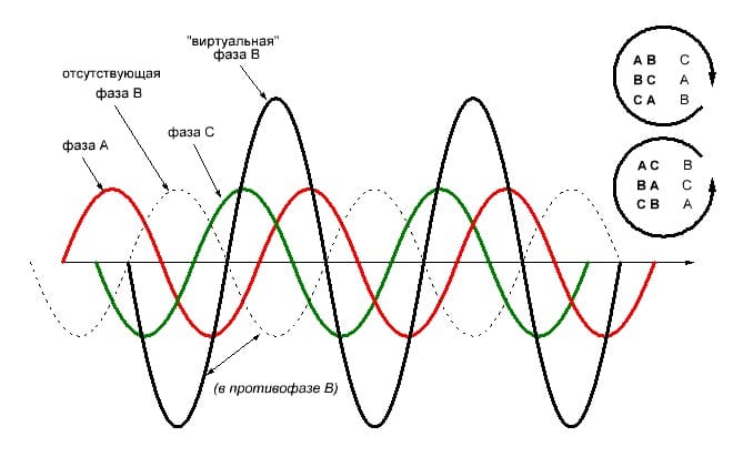

з.ы. ... кажись понял, как прибор работает ... он третью фазу "виртуальную" применяет.
Она (третья фаза) получается при "сложении" двух подключенных (в противофазе), на контакте, к которой прикладывается палец. :good:

:smile: TOPMO3, нету там виртуальной третьей фазы, приборчик не такой умный, как хотелось бы)

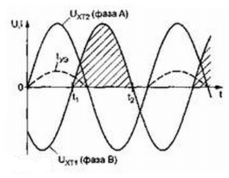

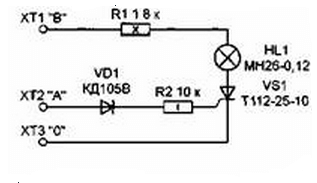

Писать долго, вот нашел похожую самоделку (раньше не допер поискать :fool2: ) условно клема ХТ3 - это наш палец
работа схемы
напряжение, приложенное к клемме ХТ1, отстает по фазе на 120° от напряжения на клемме ХТ2. Этой ситуации соответствуют графики на рис. 2.
Благодаря диоду VD1 ток Iуе в цепи управляющего электрода тиристора VS1 течет только в течение положительных полупериодов напряжения на клемме ХТ2.
В момент t1, когда напряжение на клемме ХТ1 и аноде тиристора становится положительным, последний открывается и остается открытым до окончания полупериода (момента t2).
Номинал резистора R1 выбран таким образом, что лампа HL1 светится в полный накал, сигнализируя, что порядок следования фаз соответствует маркировке клемм (ХТ2 — "А", ХТ1 — "В", фаза, оставшаяся неподключенной, — "С").
Если фазные провода соединены с прибором в обратном порядке ("А" — к ХТ1, "В" — к ХТ2), то среднее значение тока, протекающего через лампу HL1, будет значительно меньше, чем в предыдущем случае, поэтому она светится очень слабо или вовсе не светится. Интервалы, в течение которых через лампу HL1 течет ток, на рис. 2 заштрихованы.

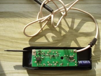

Помню, нам тоже выдали "Контакт-55ЭМ", когда оторвался провод щупа, весьма удивился виду платы, как будто "на коленках" сделаны.
з.ы. у "Контакт-55ЭМ", функция "прозвонка" - это почти мегер, 500 МОм ... с некоторыми допущениями, сам использовал это свойство. :wink:

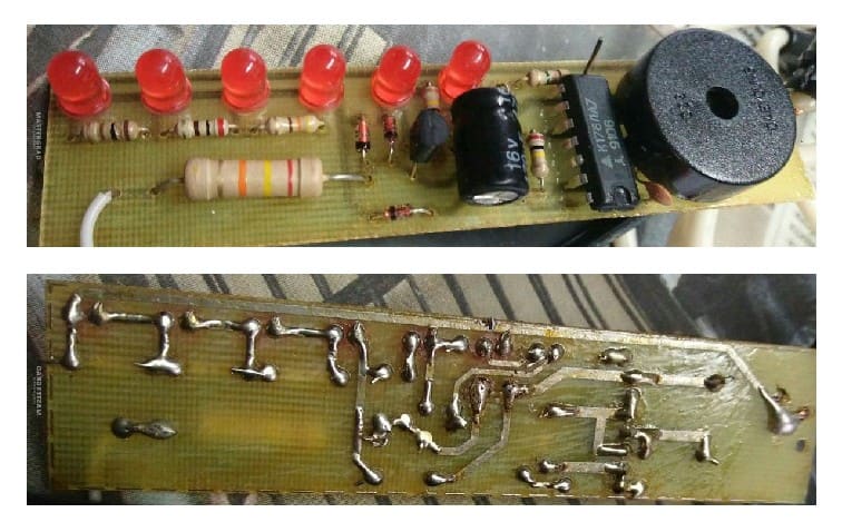

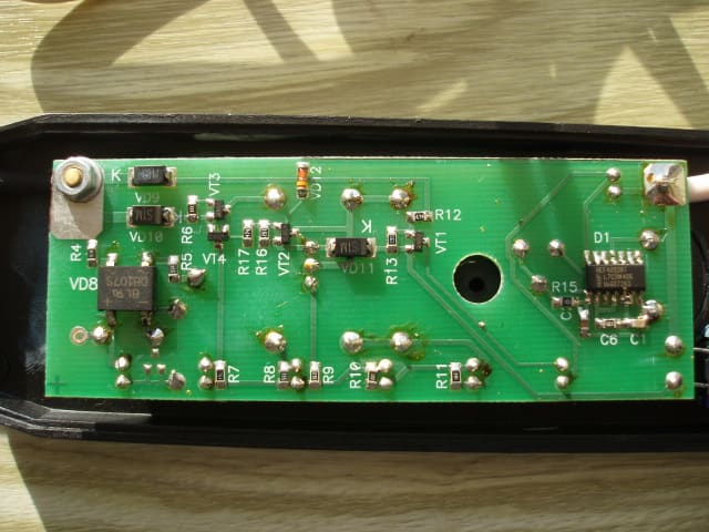

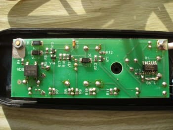

Во дела, и не подозревал, что на гвоздике не один год висит такой крутой как-бы прибор ИНЭКС - 1 С3 с такой начинкой:
Вот только чередование не прописано. А мне и даром не надь.

ПАВ писал(а):Во дела, и не подозревал, что на гвоздике не один год висит такой крутой как-бы прибор ИНЭКС - 1 С3 с такой начинкой:
Крутой или нет - решает пользователь, согласно его требованиям.

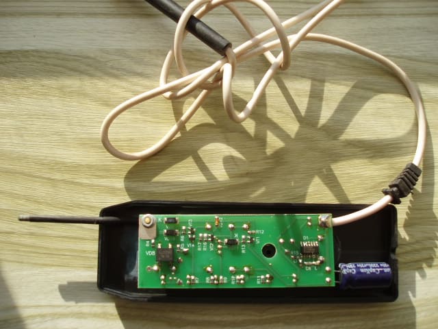

Ваш, один в один по функционалу с бывшим у меня "Контакт-55ЭМ". Только не понятно, чем он"пишшит" и почто так много деталек ... если сравнить с моим фото, на Контакте меньше.
У меня К-55ЭМ - "ушел" ... купил другой - "Контакт-53ЭМ" отличается от 55ЭМ нижним пределом (12В, а не 24В), меньшими размерами и намного меньшим временем сохранения заряда.
55ЭМ "пишшал" аж и через неделю .... а новый и суток не хранит ... зато на авто легче использовать. :good:

Сообщение ПАВ » 19 янв 2019, 16:23
С обратной стороны платы под ИМС есть пьезоизлучатель. Лень было переворачивать, извините, дааа???
