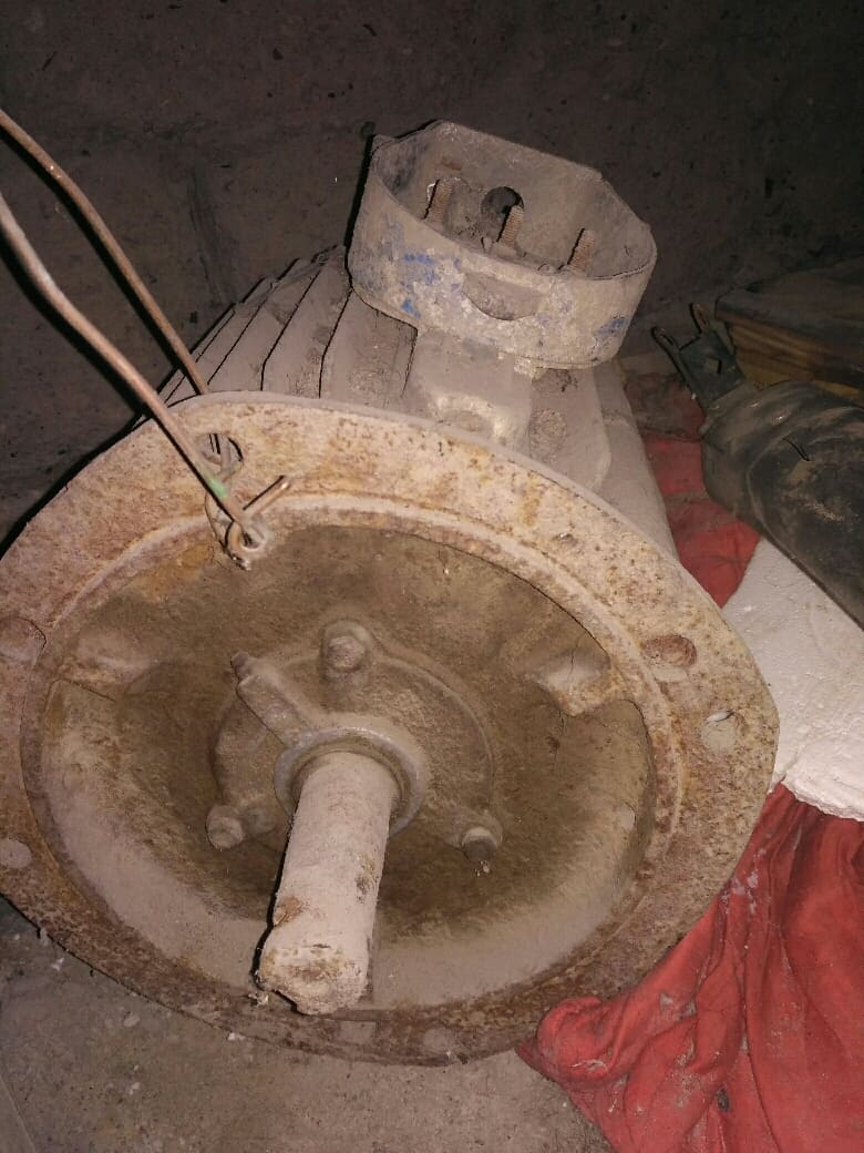

Подскажите пожалуйста что это за двигатель?

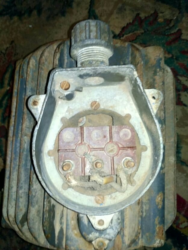

Нашел двигатель в гараже. Нету верхней крышки. Не знаю ни параметров, ни типа. Помогите пожалуйста разобраться!

Ищите форум обмотчиков, так лучше знают.

http://forum.dvigatel.org/index.php?sid=6ce3a0da7b352e1efe39a12381b3967a - обмотчики.
А вот чо Яндекс_поиск советует ...
Яндекс_поиск писал(а):Определение по таблицам
Как узнать мощность электродвигателя по диаметру вала и другим показателям? В интернете нетрудно найти технические таблицы, с помощью которых можно узнать тип мотора и, соответственно, его мощность. Вам потребуется снять следующие параметры:
диаметр вала;
частота его вращения или число полюсов;
крепежные размеры;
диаметр фланца (если двигатель фланцевый);
высота до центра вала;
длина мотора (без выступающей части вала);
расстояние до оси.

Крутится ли вал от руки. Какие габариты дв-ля и то, что спросил "ТОРМОЗ". Похоже, что это 3-х фазный двигатель. Поставьте его на непроводящую поверхность и подайте 1 фазу на любой вывод, проверьте наличие напряжения на остальных выводах и на корпусе. Сообщите результаты проверки на форум. При подключении напряжения не прикасайтесь к двигателю и изолируйте ноги от земли.

А зачем, что даст? А мощность как определить?

Если он исправный и закрутится от трех фаз, то приближенно можно определить мощность по габаритам и частоте вращения. Ну а дальше мерить ток х.х. и при нагрузке. Может оказаться, что он перемотанный на две обмотки, тогда мерить сопротивление на выводах.

Действительно, а вдруг обмотка пробитая или горелая? Зачем тогда искать мощность?
