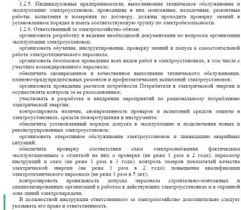

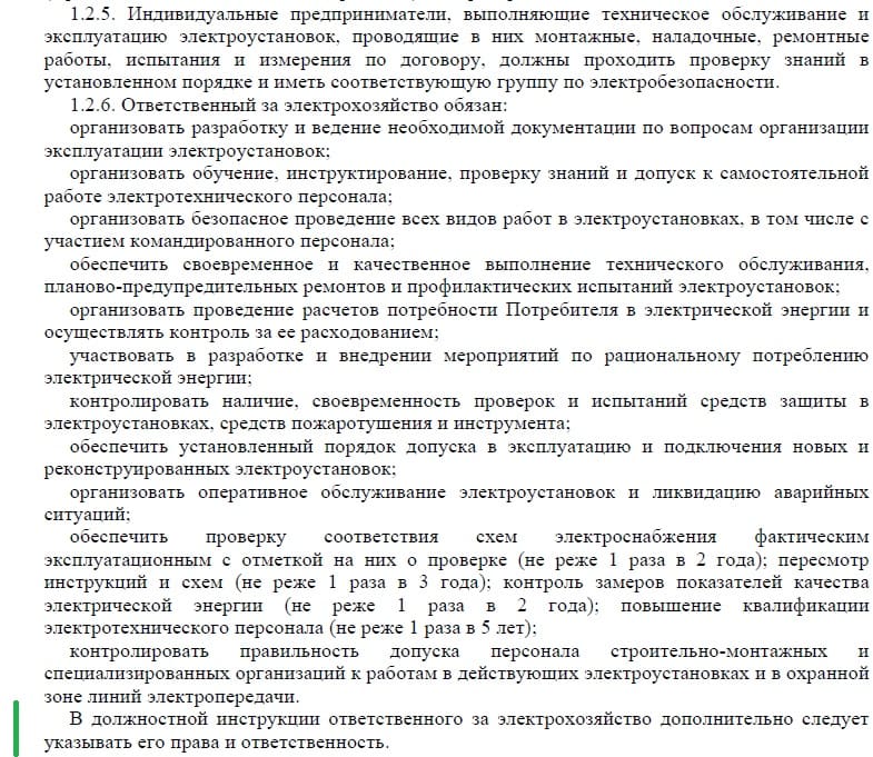

tolik, в ПТЭЭП есть в конце пункта 1.2.6 ответ на ваш вопрос , вот выдержка из этого пункта
«В инструкции ответственного за электрохозяйство дополнительно следует указывать его права и ответственность».
Но инженера по ТБ могли запутать ПТЭЭП , которые издают некомпетентные издательства типа НЦ ЭНАС
Вот из пункта 1.2.6. в редакции НЦ ЭНАС
"В должностной инструкции ответственного за электрохозяйство дополнительно следует указывать его права и ответственность."
П р ав и л а технической эксплуатации электроустановок потребителей. - Изд-во Н Ц ЭНАС, 2007. - 304 с.
IS B N 978-5-93196-724-0
Надо руководствоваться ПТЭЭП, которые контролирует Госэнергонадзор
Вот п. 1.2.6. ПТЭЭП в редакции издательства ЗАО «Энергосервис»
© Госэнергонадзор Минэнерго России 2003
© Составление и оформление ЗАО«Энергосервис» 2012

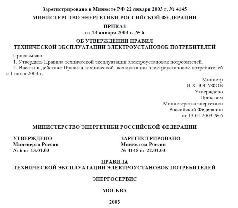

1.Обратите внимание на гриф регистрации ПТЭЭП в Минюсте. На ПУЭ, ГОСТах и СНиПах такого нет, они - лишь рекомендательные документы.
2.Интересный спор - что считать, а что не считать должностью. Сильно подозреваю, что должность - которая есть в штате и за которую платят отдельные деньги. Если в штате нет, и отдельных денег не платят - это не должность.
