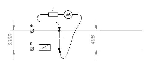

3.Наводки возникают в проводах, не имеющих гальванической связи с фазными, но лежащими рядом, т.е. составляющими с ними конденсатор. Когда мультиметром (очевидно, с высокоомным входом, в отличие от стрелочных приборов) меряют напряжение на этих проводах, соседних с фазными - получается цепь из последовательно включенного конденсатора и мультиметра, и мультиметр может показывать что угодно - вплоть до 220В в длинных линиях. И этим и опасны мультиметры при определениях фазы.
4.Трансформатор - тоже имеет ёмкость между первичной и вторичной обмотками. Насколько большую - не знаю, но в домашних сетях, в связи с исчезновением из использования традиционных, классических трансформаторов - она значения не имеет.

elalex писал(а):Источник цитатыНаводки возникают в проводах, не имеющих гальванической связи с фазными, но лежащими рядом, т.е. составляющими с ними конденсатор.
Сам не знаю откуда у меня создалось убеждение ... что природа "наводки" - это индуктивная связь ... фазный провод - первичка, рядошний (никуда не подключенный) - вторичка.
Но, даже конденсаторная природа "наводки" не объясняют все процессы происходящие в цепи с ней ... была бы индуктивной - проще и понятней.
elalex писал(а):и мультиметр может показывать что угодно - вплоть до 220В в длинных линиях.
Именно это и хотел выяснить ... что влияет на величину "наводки" ... можно ли использовать информацию о величине "наводки", для диагностики состояния домашней сети.
Прошу обратить внимание ... вольтметр (а по сути миллиамперметр) подключен последовательно конденсатору (напряжению "наводки") ... т.е. течет кольцевой ток ... конденсатор должен разрядиться ... почему это не происходит?
И вообще как этот конденсатор заряжается, если "вторая" обкладка ни куда не подключена ... по какой цепи идет ток зарядки?
Сильно глупые вопросы? :biggrin:
