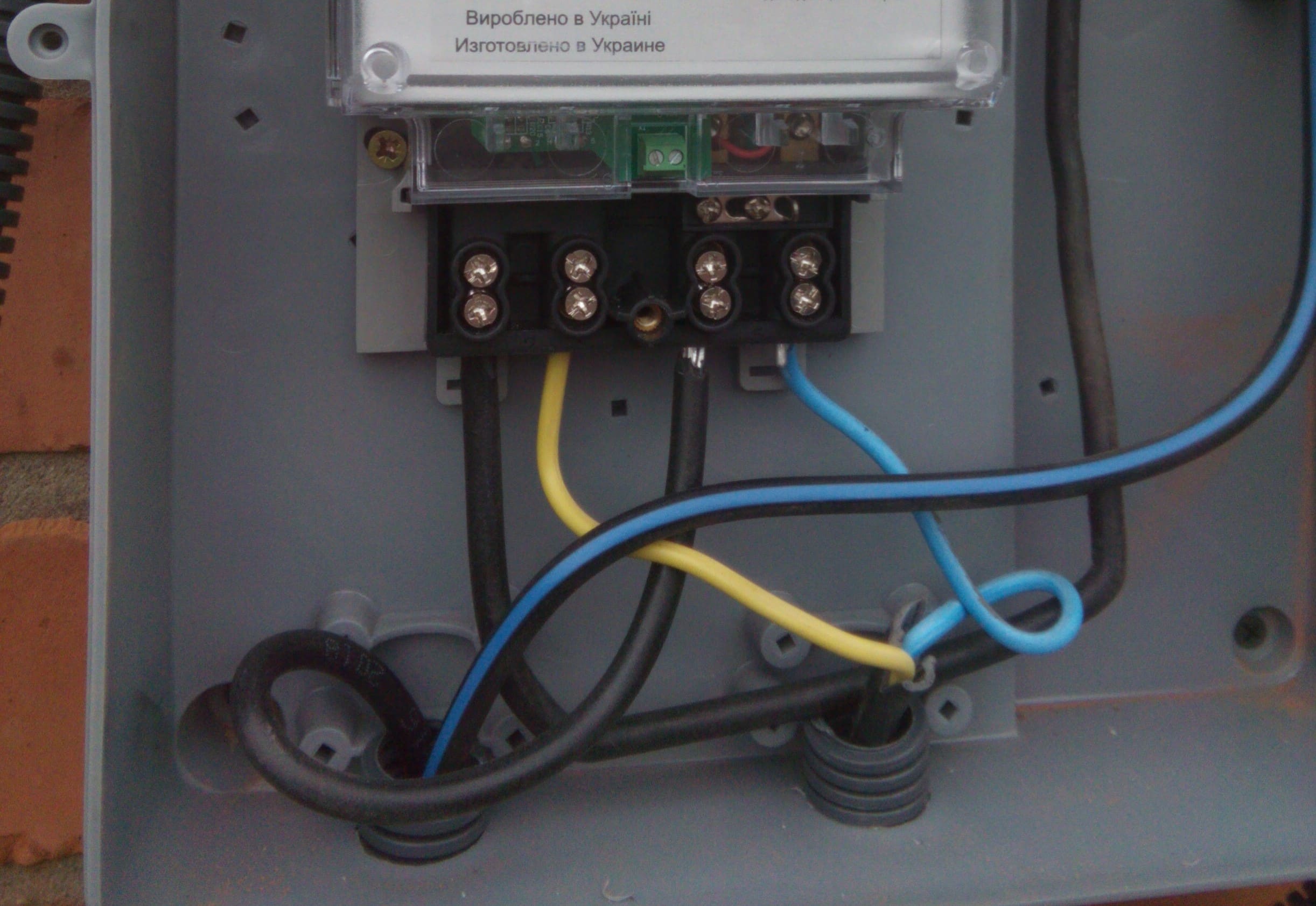

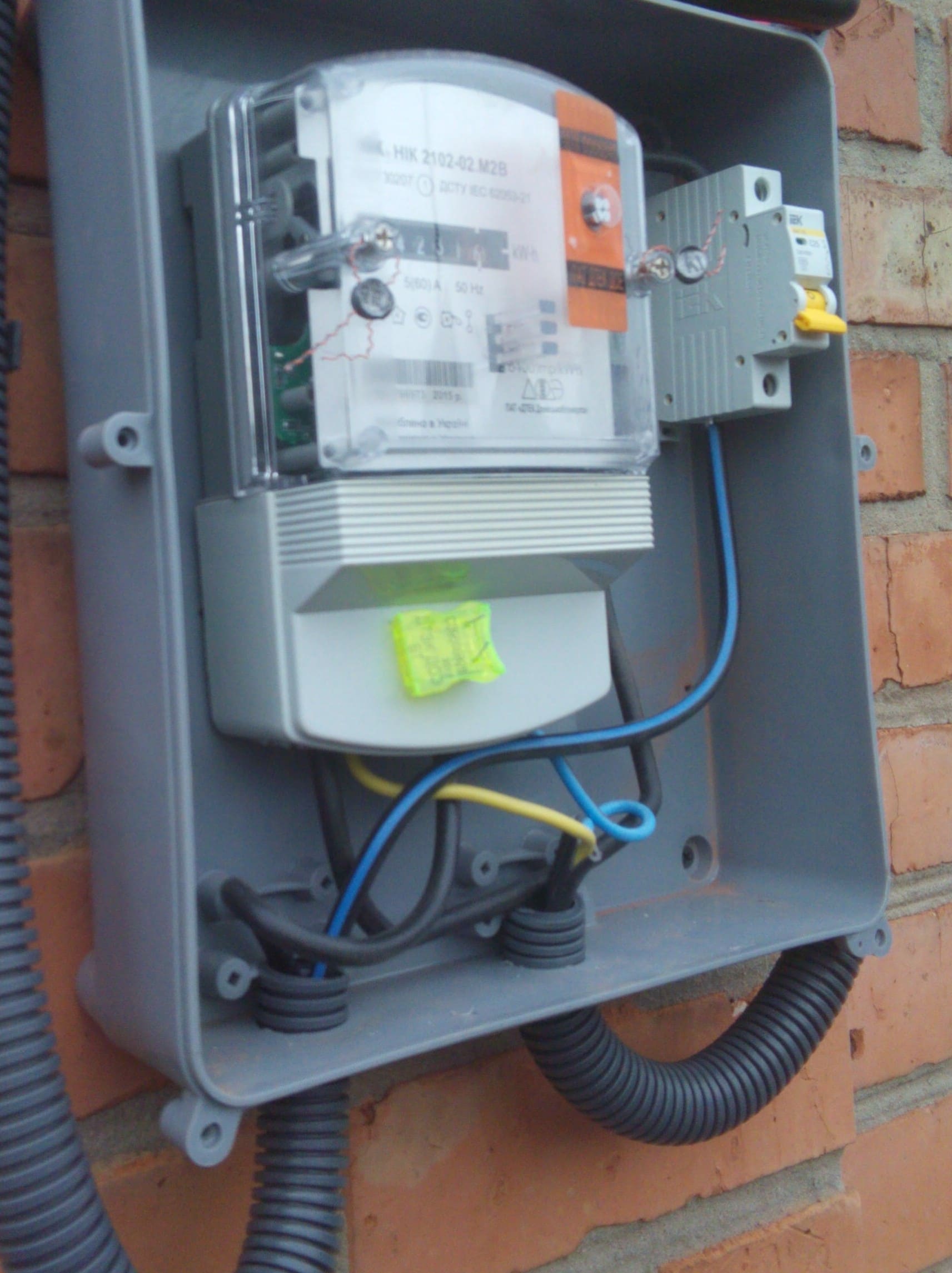

Прошу рассмотреть схему подключения однофазного, электросчетчика НИК 2102-02 М2В, правильно ли подключен ПУ? Спасибо!
установлен один АВ25А
подключен СИП 2х16

Если этот АВ размыкает линейный/фазный провод, хоть и коряво, но правильно. Но я бы сделал и считал, что черный с синим есть ноль/нейтраль, но это- дело вкуса.
Как правило- сетевые/РЭСовские электрики академиев не кончали, им не до красоты.

Та бог с ней, той эстетикой. Точно Ч+С есть линия/фаза? Если да, спите спокойно.

Я думаю, НИК бы не молчал, там индикатор есть для этого.

Серый писал(а):Источник цитаты Прошу рассмотреть схему подключения однофазного, электросчетчика НИК 2102-02 М2В, и дать экспертную оценку правильности подключения. Спасибо!
Автомат то на сколько ампер поставили?
Экспердом не бывал, и не собираюсь ... но немного чирикну.
Вообще не понятен смысл, в перепутывании цветовой маркировке ... как это можно не заметить и тем более, не знать ... я не знаю. :negative:
Как я понял, про повторное заземление, эти электрики, и не слыхали ... о защите отходящих линий из ЩУ, упоминать не стоит наверно ... возможно на Украине это не требуется.
Ваащето, придираться можно долго ... но так как всё это на халяву ... "сойдет для сельской местности". :biggrin:

Электрики везде одинаковы, только категории разные- знающие и не знающие. Защиту делают, почему тут ее нет- а х/з! Возможно, посчитали, что от ВРУ до РЩ недалеко, провод толстый- ...ну шо ему сделается???...(с) Послеучет, вроде, и не их парафия, заботься сам о себе. Хотя, в моем доме подключали с АВ и после СЭ, а не только до. Да и на старой квартире точно так- и до-, и послеучетные есть.

А ТУ не было? Обычно в ТУ закладывают с избытком, деньги то не они платят, а тут непонятка. Отсутствие пломбы на АВ еще большая. Или они ящик пломбировали?

Серый писал(а):Источник цитаты... кому с автоматами двухполюсными до и после, а кому и один. ..
При выборе потребителем (т.е. Вами), системы заземления, те, у кого однополюсной автомат - могут выбирать между TN-C-S и TT ... у кого установят двухполюсной - без выбора, только ТТ.

Серый писал(а):Источник цитаты Да, студенты постарались, опломбировали ящик с двух сторон.
И как Вы собираетесь менять кабель (собранный из нескольких кусков) ... от счетчика до щитка домашнего?!!!
Это Вы могли бы сделать в любое время (замену), если бы после счетчика стоял автомат и ящик (с счетчиком) не пломбировался весь, а только вводной автомат и сам счетчик.
