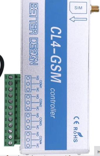

Подскажите какой контактор мне нужно купить вот к этому прибору CL4-GSM
Есть 3 типа контактора
Задумка простая
Отправляю смс, в гараже включается Чайник или освещение или отопление :wink:

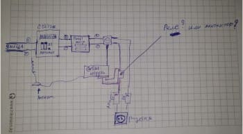

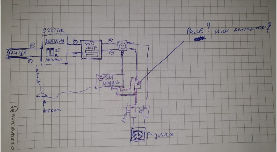

Вот моя кривая схема
Конечная розетка та что в схеме внизу и есть управляемая
Таких розеток будет несколько

Вот моя кривая схема...
Нормально читаемая. :good:
Несколько розеток, каждый со своим управлением (модуль+контактором) ... или один общий котактор на все?

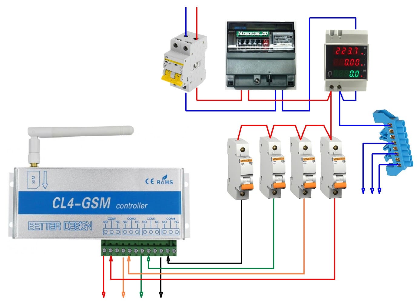

latent писал(а):Источник цитаты Вот моя кривая схема
Так представляется мне общая схема в гараже ...
Когда утвердимся, что контакторы нужны - схему переделаем. :wink:

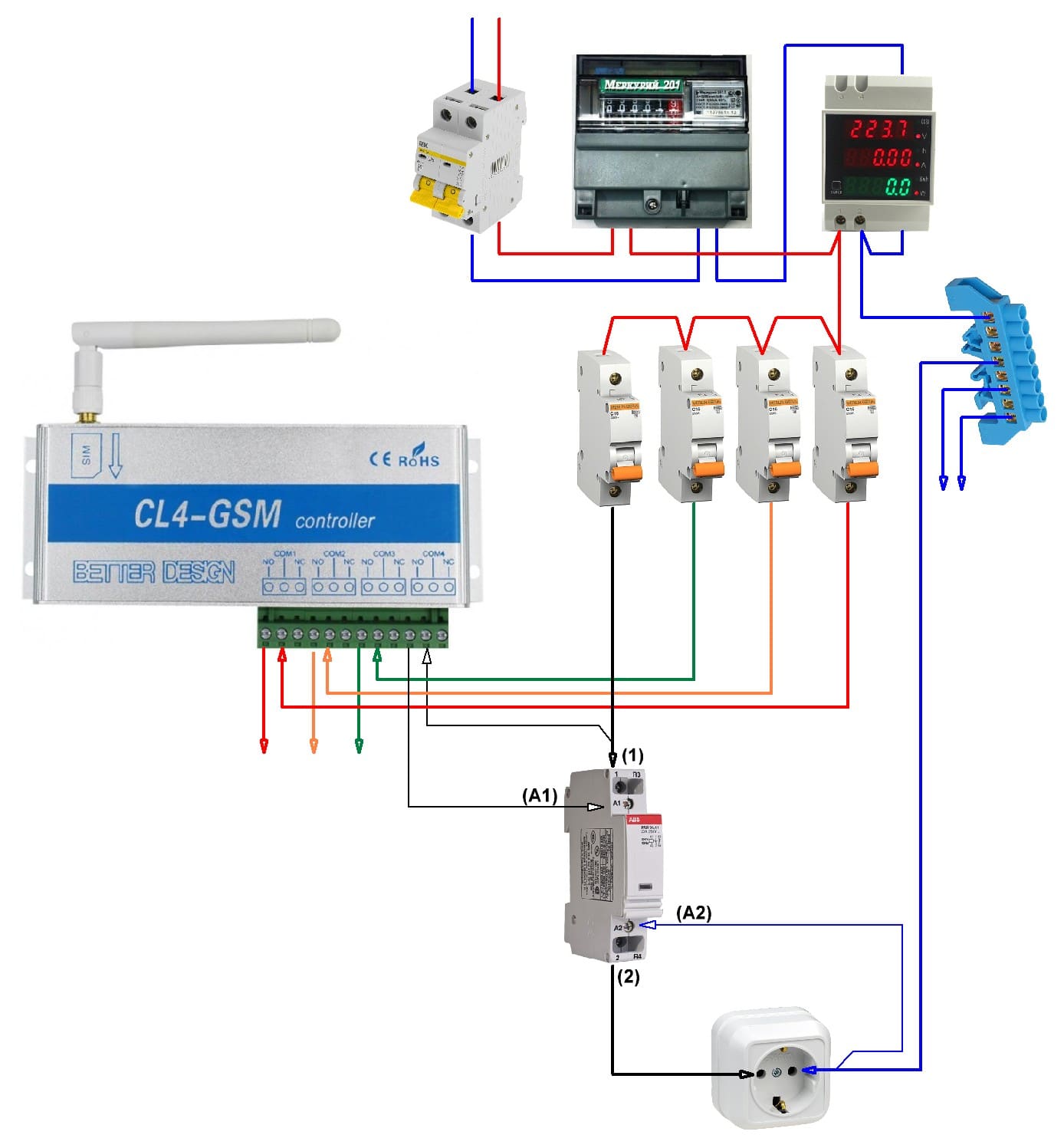

Два подогревателя, в сумме 6КВт (мощность), делим на 220В (напряжение) - получаем 27,3А (ток) ... т.е. как указали выше, вводной автомат (25А) не соответствует Вашей "хотелке".
Варианты: или уменьшить аппетит, или увеличивать номинал вводного автомата. :pardon:
Нужен ли контактор?
Если не задумываться - получается нужен, но мы не знаем что за обогреватели ... если в этих обогревателях включение производится встроенным, от производителя, контактором, то можно было бы обойтись, но возможно пришлось бы изменить заводскую схему, самих подогревателей.

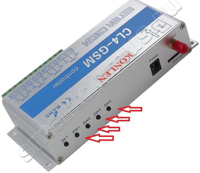

Вот что пишется в описании ...
Инструкция писал(а):Задать состояние линии можно не только через команды, но и кнопками на передней панели - достаточно нажать копку SET и соответствующую линии кнопку SW1-SW4. При этом, если кнопку зажать на 15 секунд это состояние закрепится даже, после отключения питания.
Для сброса настроек и пароля на настройки и пароль по умолчанию - зажмите одновременно кнопки SET и SW1 примерно на 1 секунду.

latent писал(а):Источник цитатыБуду благодарен за схему..
Вот, добавил схему с контактором, на примере одного канала.
Толстые провода силовые (нагрузка), подключаться должны непосредственно как указано на схеме.
Тонкими указаны провода управления - подключение возможно как и отводами от силовых.

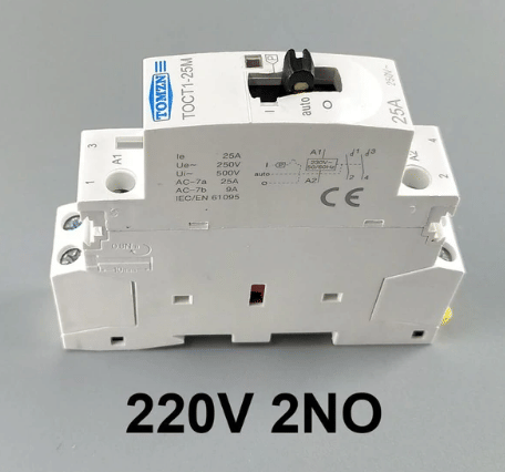

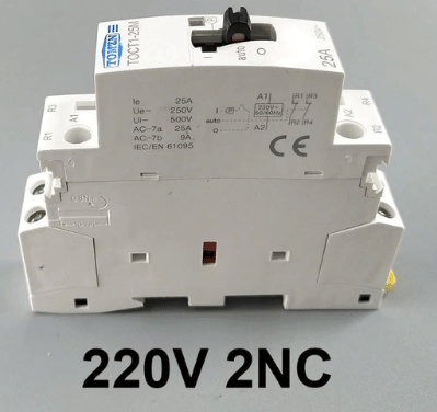

Так получается какие мне нужны контакторы из тех что я описал в первом посте?
Модульный (на дин рейку), одно или двуполюсной, ток не меньше 25 ампер.
Так же вопрос перед контактором нужно ставить автомат или контактор сам имеет свойства автомата при перенапряжении и будет отключаться?
Как видно по схеме, контакторы подключены после автомата ... свойства отключения от "перенапряжения" не имеют.
Это просто мощные выключатели, управляемые не рукой, как выключатель в квартире, а напряжением, подаваемое на втягивающую катушку.
