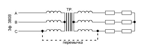

Так и не будет ... случайно, такое подсоединение, не возможно сделать ... роторные контакты (кольца) на одном конце движка ... статорные - отдельно - в борне.
Точная аналогия этого выглядит так ... трехфазный, понижающий трансформатор + одна перемычка с высокой стороны на одну обмотку низкой стороны. :sad:
При этом, до поры до времени, всё будет работать штатно, пока кто нить не коснется/сунется в шкаф сопротивлений. Контроллер размыкает только две фазы при переводе на "останов".
