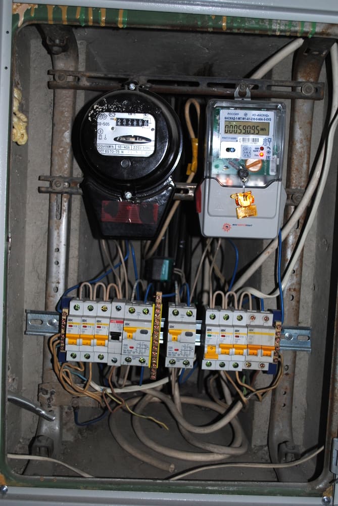

Прилагаю фото щитка. Буду признателен, если покажете, где здесь защитный ноль или заземление
Мой счётчик слева, к одиночному автомату с чёрной клавишей подходит провод с тремя жилами - он ведёт к розетке для стиральной машины. Предполагаю, что не подключенный жёлтый провод нужен для заземления. Если его подключить куда следует, в розетке появится земля? И от этой розетки его можно будет тянуть к системному блоку?

Нет в этом щите "земли" и никогда не было.
Вся надежда на дифзащиту.

Rumato писал(а):Источник цитаты Вся надежда на дифзащиту.
Защитного нуля тоже нет? Металлическая рамка с отверстиями - это не то? А что такое дифзащита?
