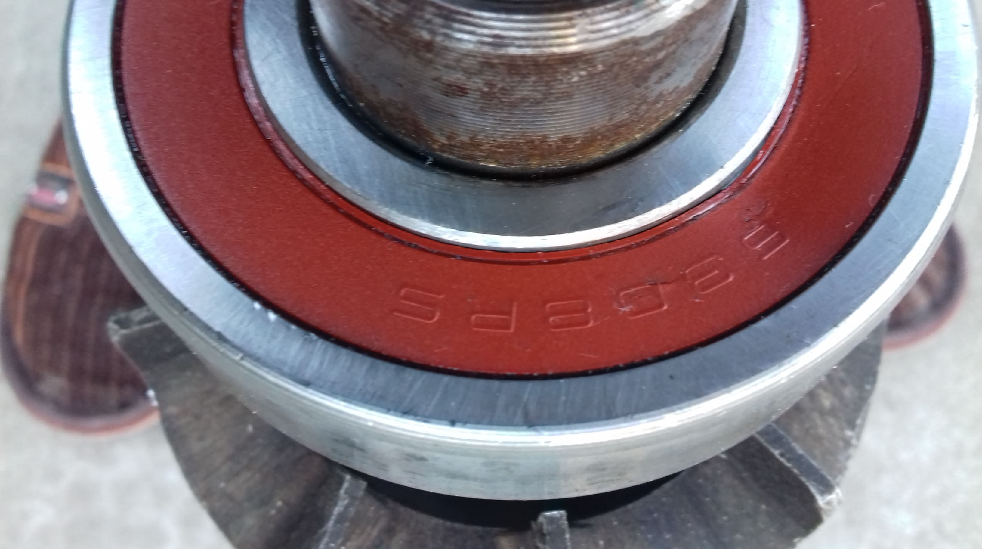

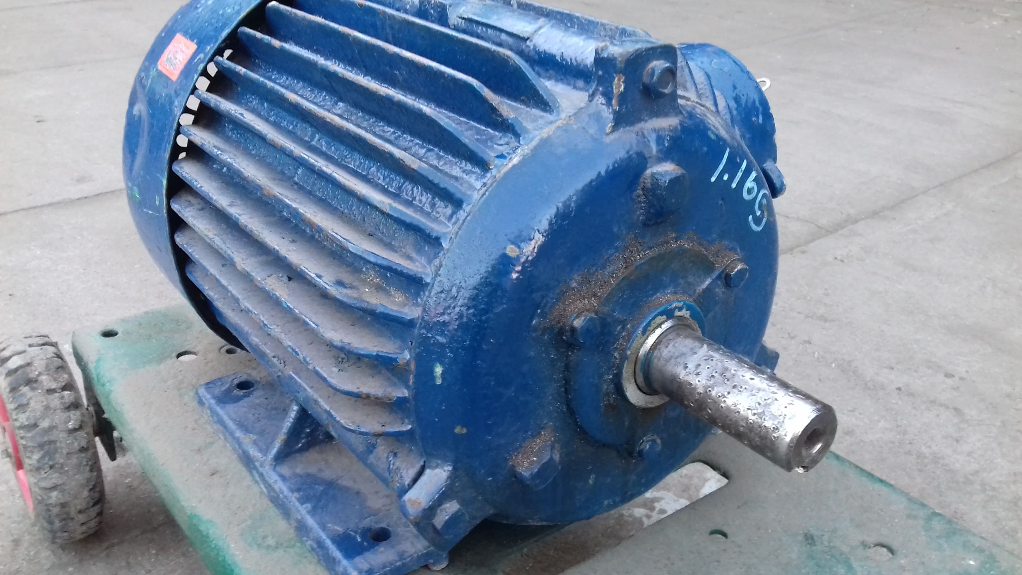

Здравствуйте. Имеется в наличии трехфазный электродвигатель 220/380 вольт с горизонтальным креплением.Нужно переделать на фланцевое крепление.Вопрос в том существуют ли подходящие передние крышки с фланцевым исполнением которые подойдут к этому двигателю? Двигатель 7,5 кВт 3000 об.мин корпус чугунный старого советского образца ребристый. download/file.php?mode=view&id=6467 Еще один вопрос двигатель будет закреплен в вертикальном положении поэтому существуют ли упорные подшипники вместо обычных которые подойдут к двигателю? download/file.php?mode=view&id=6468

А что, КАПСЛОК у вас заело? Отпустите, не мучайте скатинку, быстрее не будет! Вопрос ни о чем, хоть и заглавными- ни полного ФИО мотора, ни фото... Гадать? Они все ребристые.

Варианты:
1. Найти корпус с фланцем от подобного же двигателя, переставить
2. Изготовить консоль фланец-крепление двигателя
3. Купить новый двигатель

Все шариковые по замыслу могут воспринимать и осевую нагрузку, в справочниках это все пишется. Для обычных это до 70% неиспользованной радиальной. Радиально-упорный и сложнее, и дороже, и требует регулировки, что не всегда удобно. Ищете передний щит с фланцевым креплением однотипного, перебрасываете.

Спасибо за ответы.Значит можно найти для этого двигуна передний фланец,будем искать.
