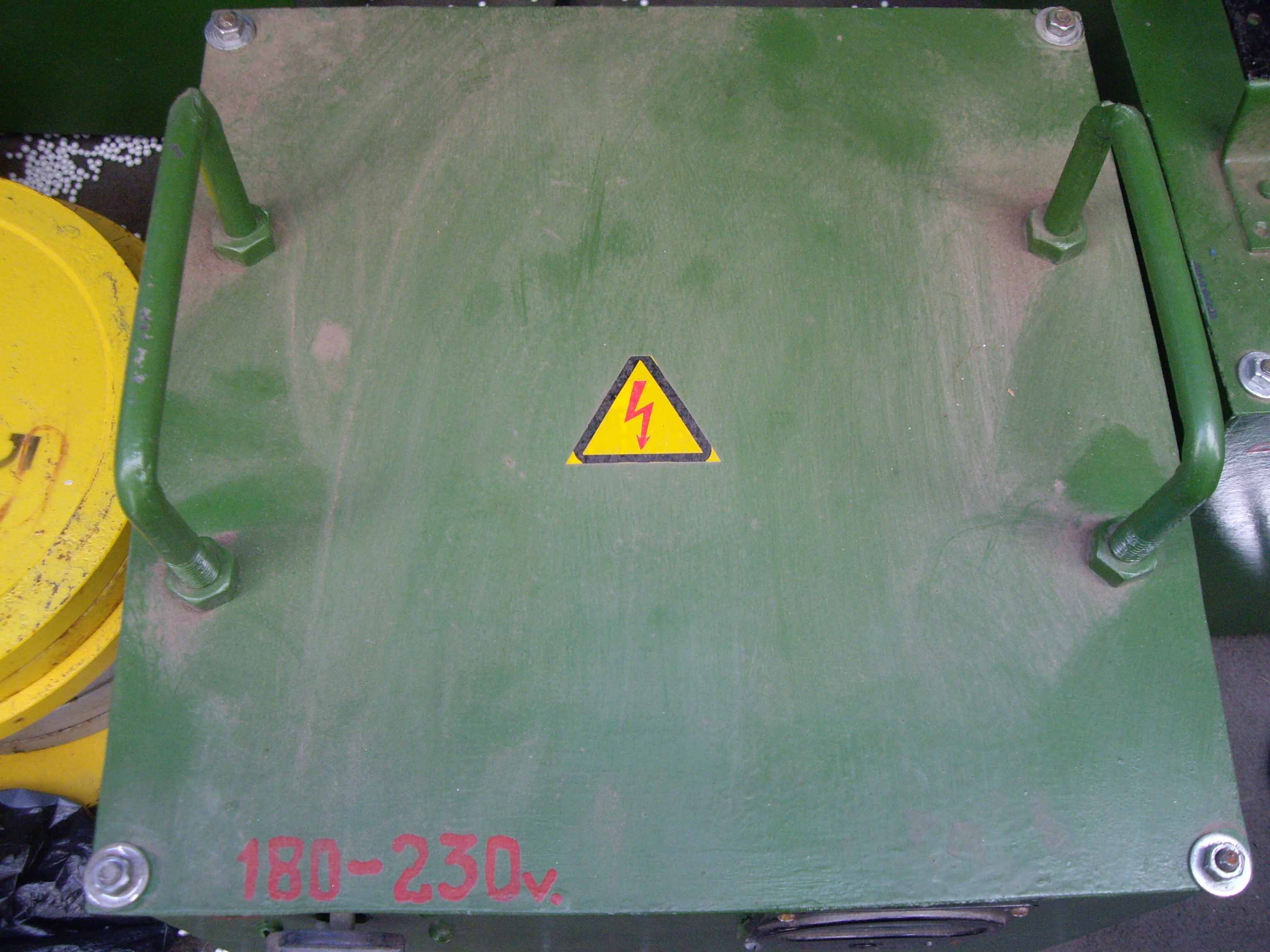

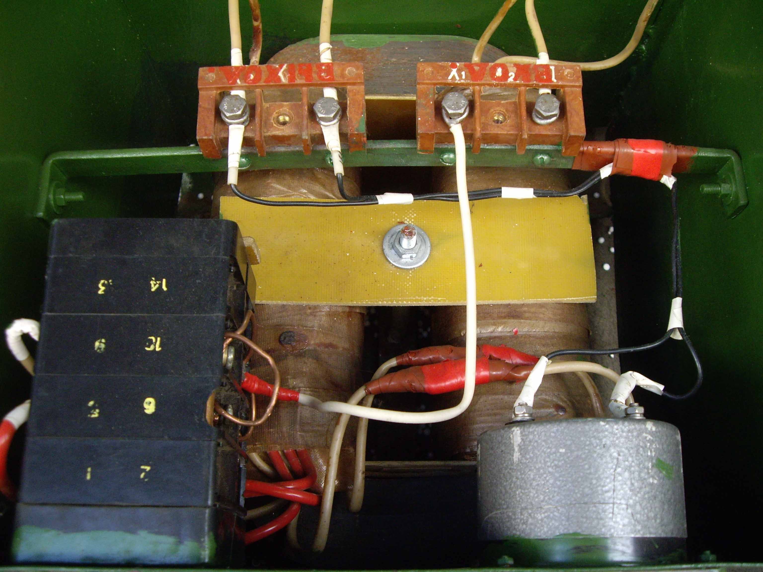

Есть вот такое чудо (промышленное что-то) 32х32х32 весит 45кг
Внутри трансформатор,переключатель и амперметр. Похоже на стабилизатор ,но как он работает?
Странный стабилизатор. Кто пояснит.
Сообщение ПАВ » 06 мар 2019, 17:35
Ничем не похоже. Разве что наличием железа с обмотками неведомой схемы соединения. В СН должен непременно быть и конденсатор, и само железо другой конфигурации, а тут, судя по картинке- обычный витой магнитопровод. Да и переключатель в СН не нужен, только включватель. Или автотрансформатор, или просто трансформатор, разбирайтесь с обмотками.

Grenadir00 писал(а):Источник цитаты Внутри трансформатор,переключатель и амперметр. Похоже на стабилизатор ,но как он работает?
С чего так решили? Судя по конструкции это испытательный стенд или модуль к стенду.

Grenadir00 писал(а):Есть вот такое чудо (промышленное что-то) 32х32х32 весит 45кг

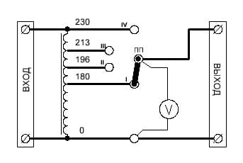

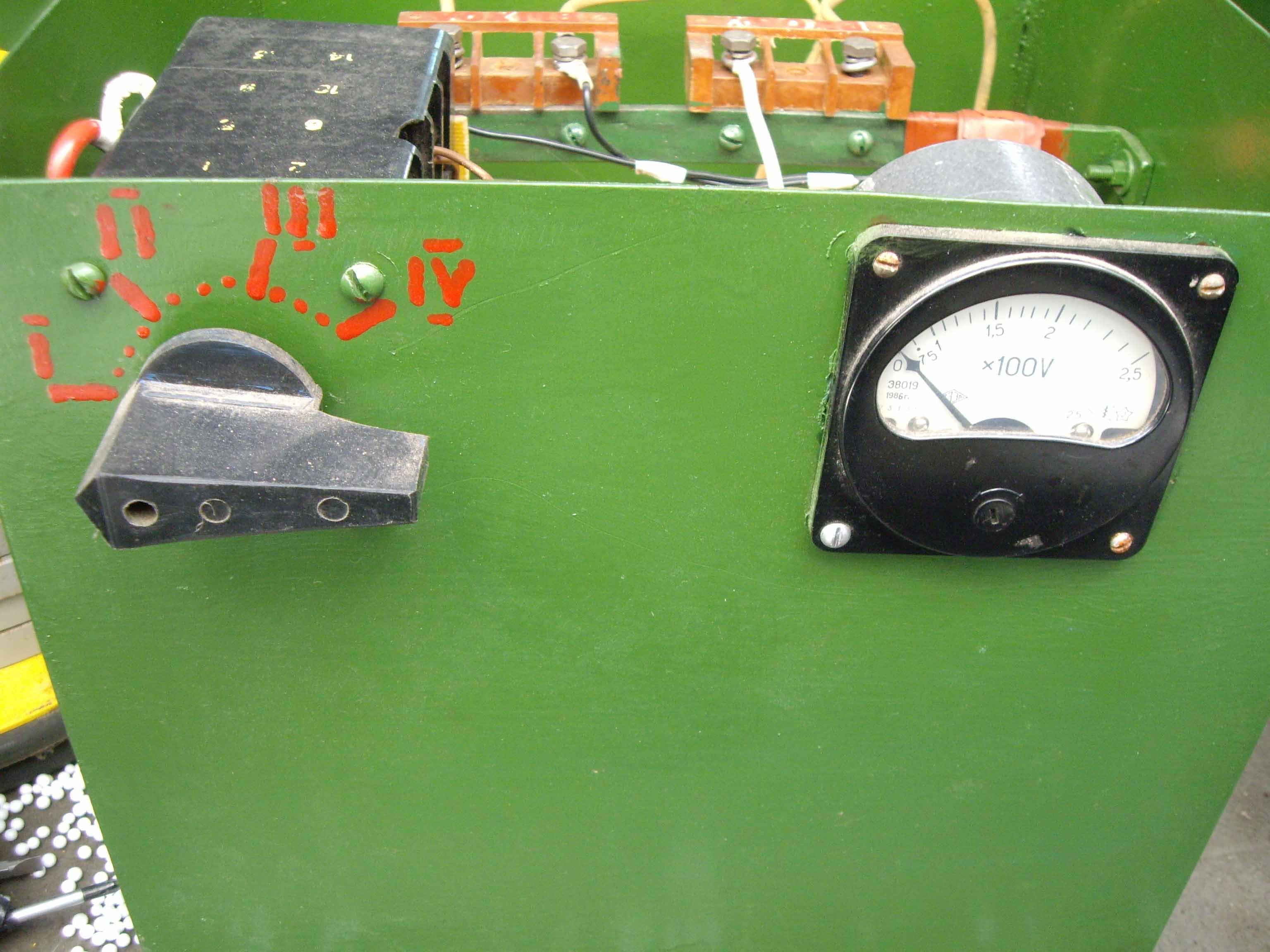

Это автотрансформатор, с выходом от 180В до 230В.
Переключатель позволяет получать четыре фиксированные величины напряжения (180, 196, 213 и 230) вольт. т.е. "шаг" переключения 16,7 вольт.
Прибор, установленный на корпусе называется не амперметр, а вольтметр.

Откуда эти 180...230?
Сообщение TOPMO3 » 07 мар 2019, 18:45
ПАВ писал(а):Источник цитаты Откуда эти 180...230?
На фото прочитал.

Пропадает ценный кадр для органов расследования.
Я всё удивляюсь - как это расшифровщики аэрофоторазведки видят по фото всё, чего не вижу я?

elalex писал(а):Источник цитаты Пропадает ценный кадр для органов расследования.
Нууу ... сэр ... при чем тут "кадры" и "расшифровщики"? :pardon: ... Как говорил, один знаменитый "кадр" - "элементарно Ватсон!"(с).
Предположу ... скорее всего Вы - дальтоник ... поэтому, ничего удивительного, что не разглядели, на зеленом фоне надпись, сделанная красным цветом. Заранее предупрежу ... слово "дальтоник" - не ругательное и быть им ... не вина человека, а беда ... и то не всем. :wink:
Кстати, тама, еще Ваша аватарка нарисована ... так что хорошо, что не разглядели, не даст возможности утверждать, что данное "суперсложное" изделие - плод работы Ваших мозгов. :biggrin:

На самом деле тут другое. При падении напряжения в сети например 180 с помощью рубильника на фото, можно его стабилизировать , с шагом , как писали выше 180, 196, 213 и 230 и так-же понизить. И судя по весу это все хозяйство 10-15 кв.
1 фазный повышающий трансформатор. Видимо был изготовлен для слабой электросети где постоянно гуляло напряжение. Возможное применение для мощного сварочного аппарата т.к. он сажает напряжение (когда при сварке свет мигает), ну и чтобы была нормальная дуга соотв. напряжение стабилизируется.

Считаем, что это таки автотрансформатор.
1. Не рубильник, а переключатель ... это разные вещи, как например - пушка и батарея (пушек).
Мде ... интересный метод, перевода одной размерности в другую ... а сколько будет кубов воды, при скорости течения 5 км./час.?
Здрасти ... а чо вопросами озадачивали, коли сразу знали, что это такое?!!
Не красиво поступаете ... если есть желание оправдаться - нарисуйте схему Вашего "повышающего трансформатора".
А как определяли, что напруга "гульнула" и что пора переключать ... и чо ... так и сидели люди, у таких девайсов и, не отводя глаз, следили за "гулящей" напругой?
Представляете скоко пожгли чайников/холодильников не уследив (вот гады!), что напруга вернулась с "гулянки" и пора было уменьшать!

ТОРМОЗ, узбагойтесь,этому есть одно название КАЛХОЗ, там же и применение.
Правда, каюсь, есть подобный АТР, помельче, исключительно ради одного дела применяю- регулирую температуру в самогонном аппарате. Только ступеней в 4 раза больше, ну такой попался, шоявиноват?
Можно и диммер, но лень делать...
А со сваркой просто- человек не понимает, что если линия хреновая, поднимай-не-поднимай, равносильно анекдотному- ...именем революции, встать!...(с)

Ну тут не много не так. Вы правы странный колхоз и тяжелый :)(10 кВа) Но если в сети реально просадка постоянная(скажем 190 и она так и держится) , то думаю работать будет :) При подаче напруги смотреть сколько там кажет и видимо щелкать :) У меня в СНТ (был случай)пока на подстанцию нормальных электриков не пригласили было 170 вольт, а всего лишь надо было поменять автомат вводной и ноль сгнил в хлам,а все это из-за умников которые лом в землю втыкают :) Но видимо они еще остались , этой зимой транс. на подстанции пришлось менять :) Химичат , а народ потом без света сидит (кулибины мать их).
Сообщение ПАВ » 02 апр 2019, 07:34
Да никто не спорит о назначении, просто это не стабилизатор. И только.
