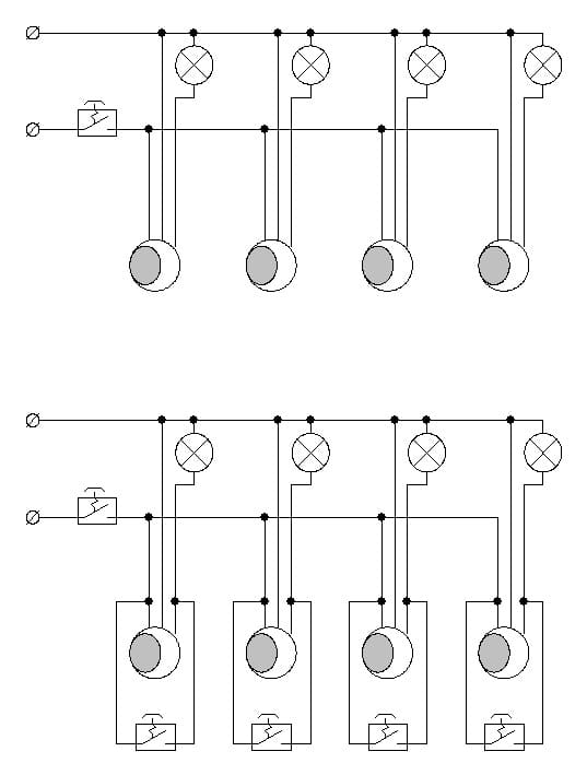

Добрый день! Поставил в деревне 4 прожектора с датчиками движения на каждой стороне дома. Подсоединил к электричеству все 4 провода от них в одной коробке + сделал ещё выключатель, чтобы включать питание на них и они работали от датчиков движения и второй, что бы включать прожектора отдельно. Как подключено не помню, но всё работает как хотел.
Только одна проблема!!! В общем думал что раз 4 датчика с прожекторами, то соответственно будут включаться те, где есть движение!! Но по факту даже если срабатывает один датчик, то зажигаются все 4 прожектора и не понятно с какой стороны подкрадываются враги!!!
Вопрос в том:
1. Это из-за того что все 4 линии подсоединены в одном месте или из-за этого одновременного включения быть не может.
2. Может из за того что ещё сделал отдельное включение всех 4-х прожекторов ( для освещения, если надо)
Может подбросите схему как это надо было сделать правильно.!!!
Проверить смогу только на каникулах, если поедем в деревню.
Заранее спасибо

Сообщение TOPMO3 » 08 мар 2019, 15:43
sochnev2014 писал(а):Источник цитаты... не понятно с какой стороны подкрадываются враги!!!
Вопрос в том:
Ну как можно ответить на вопросы, или даже поправить ... не видя, главный документ электрика, - схему по которой собрано всё, на данный момент. :pardon:
Да и модели прожектора (параметры) и датчика требуются.
Срабатывание ламп на движение одновременно
Сообщение TOPMO3 » 08 мар 2019, 16:15
sochnev2014 писал(а):Источник цитатыМожет подбросите схему как это надо было сделать правильно.!!!
Воть, два варианта ...
Верхняя ... кажный прожектор работает по "указанию" "своего" датчика ... общий выключатель служит только для отключения всей системы (шоб ваааще, ничо не работало).
Нижняя ... кажный прожектор работает по "указанию" "своего" датчика ... общий выключатель служит только для отключения всей системы (шоб ваааще, ничо не работало) ... четыре выключателя - для включения каждого прожектора (без "разрешения" датчика).
