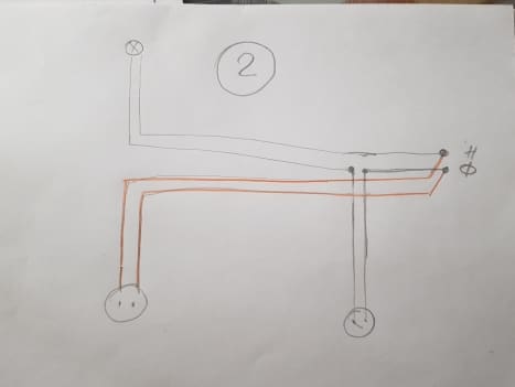

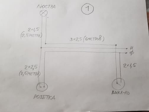

добрый день, приходится менять проводку в комнате, терзает дилетантский вопрос - обязательно ли к розетке вести отдельный кабель от ввода в комнату или можно совместить с люстрой, какой вариантпредпочтительнее - 1ый или 2ой? , люстра - обычная , более 200ватт думаю врядли будет нагрузка. К розетке будет подключены тв, муз центр , периодически пылесос , может быть дрель и тп

Не обязательно, можно и совмещать свет с розетками, разделять удобней для обслуживания. И это всё будет включаться в одну розетку? :negative:

1.Нормальное решение - разделение розеточных групп и групп освещения. Если в розеточной группе проблема - свет должен продолжать гореть.

Сообщение TOPMO3 » 23 мар 2019, 11:42
Zorro писал(а):Источник цитаты ... какой вариантпредпочтительнее - 1ый или 2ой? ,...
Я голосую за 2_ой!!!
Если сами настаиваете на 1_ый ... то и проводку до розетки делайте "полторашкой" ... чтоб (после Вас), не обманывались (по сечению проводов) о допустимых нагрузках. :biggrin:
