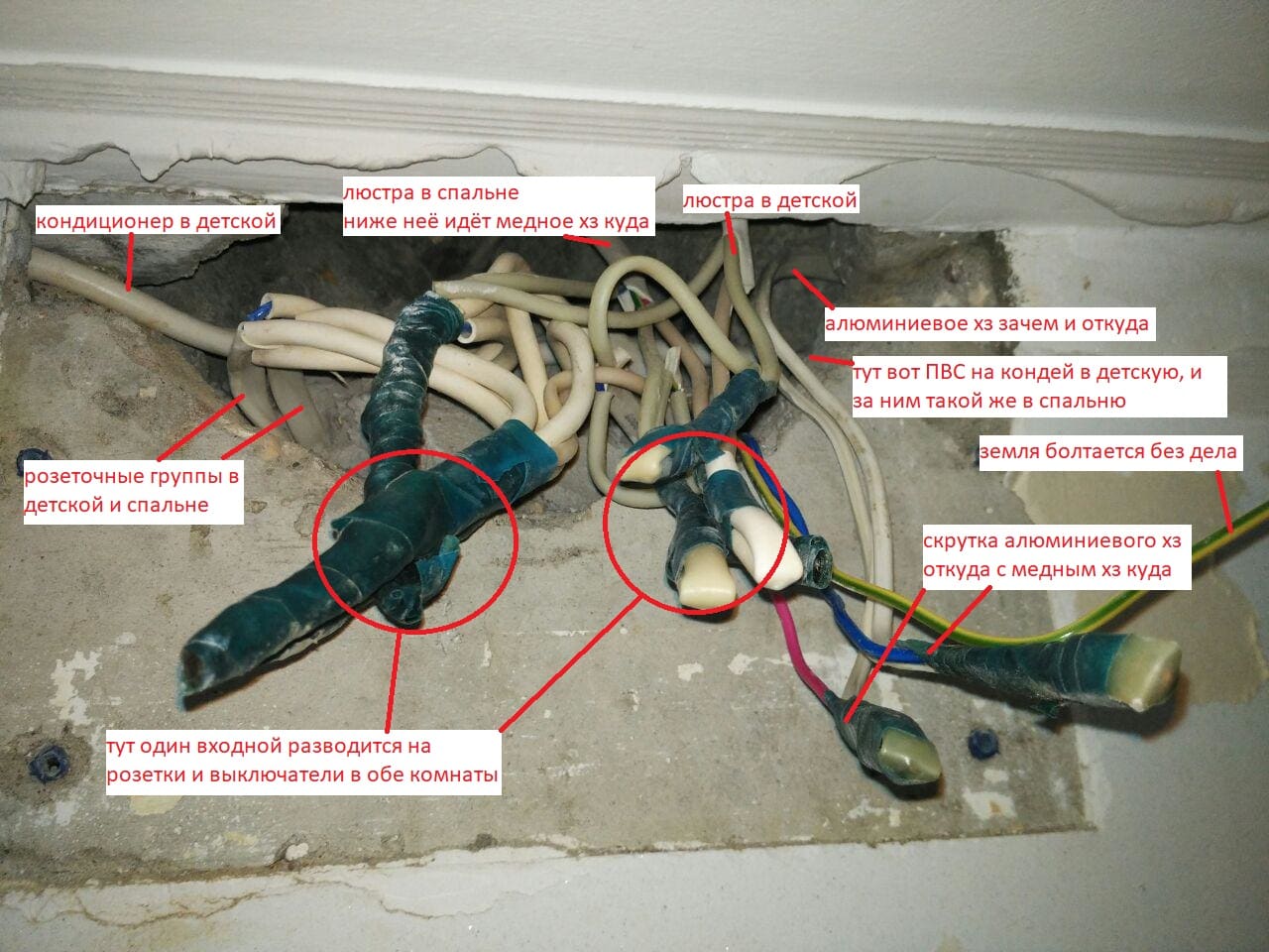

Далее, по итогам вскрытия распаечной коробки под потолком в детской (первая комната, в которой я начал ремонт) появились некоторые уточнения (помимо того, что это, как и ожидалось, общая распайка на детскую и смежную с ней спальню):
    - на кондиционеры пущен провод ПВС
    - на силовую группу и свет пущен ПУНП, номинальным (потому что я хз какое оно там по факту с учётом допусков) сечением 2.5 до распайки, далее 2.5 и 1.5 до розеточных групп и выключателей соответственно, плюс до одиночной розетки в детской комнате от розеточной группы также пущен ПУНП с номиналом 1.5 по периметру комнаты (фактически ПОД плинтусом, между стеной и краем ламината)
То есть, имеем второй момент, который мне хотелось бы исправить - это заменить ПУНП на ВВГ хотя бы от щитка до распаек, сначала в детской-спальне, потом и в остальной квартире, и по возможности не прибегая к штроблению.

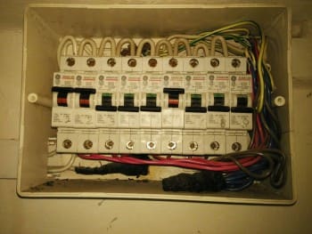

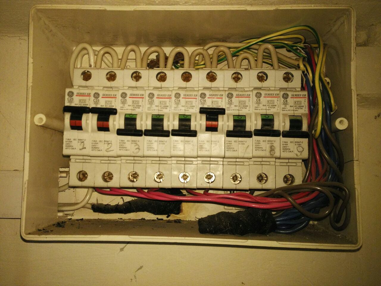

Заранее спасибо за ответы! В качестве иллюстрации прикладываю фото щитка без крышки и вскрытой распайки в детской. Кабели входят в неё справа, и должен заметить, что помимо 2-х ПВС и одного силового, далее разделяющегося на свет и розетки на обе комнаты, имеется ещё один двухжильный алюминиевый кабель, который через скрутку уходит далее за потолок спальни, я хз куда и зачем, напряжения на нём вроде бы нет совсем.

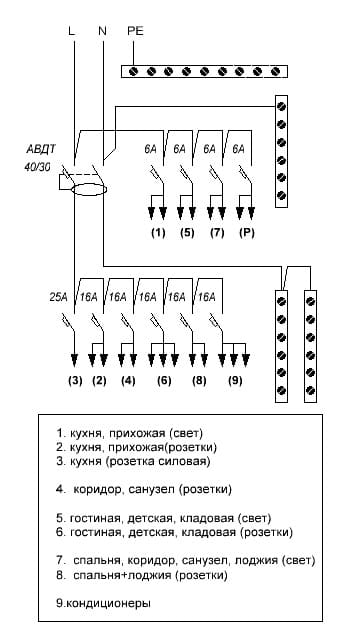

Пока хотел бы услышать теоретические советы и мнения. Принципиальную электросхему постараюсь изобразить отдельно, если потребуется. Ещё раз заранее всем спасибо!

Перебрать все коробки, проверить соединения, при необходимости спаять или опрессовать.

Проверить что там под изолентой в щите в пучке синих проводов. При необходимости установить нулевую шину.
УЗО штука нужная, но с учётом навороченности не факт что оно будет работать.

Щиток тоже хотел бы заменить (хотя бы для того, чтобы иметь возможность расширения). С пучками буду разбираться, как и с шиной.

1.Постарайтесь максимально облегчить работу советчиков, вместо слов - нарисовав то, что есть. И то, как должно быть.
2.Работу можно облегчить, не нарисовав в существующей и будущей схемах питания то, что не пригодится:
- все автоматы С
- алюминиевые провода
- шнуры ПВС
- провода ПУНП.
3.В будущей схеме стоить сразу учесть предложения:
4.Нормальная схема питания небедной квартиры должна иметь комплект УЗИП, реле напряжения, пару электромеханических УЗО типа А, максимального тока 63А, 30мА.
Предлагаю рассчитывать на полный комплект бюджетных аппаратов. Скажем, от ИЭК. Если сильно захотите и будут лишние деньги - можете поставить бренды.
5.В разговоре должен участвовать этажный щиток. Сделайте фото поближе, с максимальным разрешением.
6.На 1-линейной схеме питания нужно будет указать потребители больше 1кВт.
Сколько будет групп, какие автоматы и сечения - прояснится по ходу обсуждения, схема будет неоднократно меняться.
7.Нужен будет план квартиры с указанием наименований помещений.
8.Можете почитать мои советы в соседней теме "Как организовать щиток..."
Вам будут советы в том же духе.
9.На освещение квартиры достаточно 2 группы.
10.Распаечная коробка - в которой пайки. Если паек нет, то это соединительная коробка.
11.Отдельные линии питания на маломощные (<1-2кВт) потребители - ни к чему.
12.Как временная (до большого ремонта) мера - можно прокладывать проводку проводами (не кабелями) в коробе под балетом на потолке. Стоит использовать существующие каналы в стенах и потолке, если они идут по дороге. В ходе обсуждения будут высказаны соображения по плану кабельных трасс.
13.На группы освещения нужны автоматы не более В6, на розетки - В13 и В20.
Если в розетке проблема (скажем, КЗ) - свет не должен тухнуть.
14.Геморрой - болезнь. Ремонт - работа. Работа - это не болезнь, это путь поддержания и улучшения жизни.

mapkys, у Вас, сейчас, 9_ти модульный щиток ... оставляете его или рассчитываете поставить побольше?
Если менять .... посмотрите в инете (на сайтах продаванов) какие бывают, их размеры ... какой Вам хочется, и есть ли возможность у Вас в квартире врезаться.

TOPMO3 писал(а):Источник цитаты mapkys, у Вас, сейчас, 9_ти модульный щиток ... оставляете его или рассчитываете поставить побольше?
Однозначно буду менять на щиток с возможностью штатной установки нулевой и земляной шин (да простит меня уважаемый elalex, я уже понял, что он ни их, ни клеммники не любит) и количеством посадочных мест хотя бы на 12 автоматов.
Брать буду не врезной, накладной вполне сойдёт. Да, забыл написать - сейчас квартирный щиток расположен СНАРУЖИ, чуть выше, собственно, тамбурного (на три квартиры) щитка. Что меня тоже немножко не устраивает.

Сообщение TOPMO3 » 25 мар 2019, 15:17
mapkys, как Вам такое распределение по автоматам?
1. кухня, прихожая (свет)
2. кухня, прихожая(розетки)
3. кухня (розетка силовая)
4. коридор, санузел (розетки)
5. гостиная, детская, кладовая (свет)
6. гостиная, детская, кладовая (розетки)
7. спальня, коридор, санузел, лоджия (свет)
8. спальня+лоджия (розетки)
9. кондиционеры
Вам на месте виднее ... какие объединения не удобны (планировка или еще что), какие выкинуть или наоборот ... это Вам как пример ... попробуйте сами раскидать группы света и розеток.
Потом бум решать по дифзащите ...
Просьба сообщить номиналы автоматов до и после счетчика (на площадке/этаже).

Сообщение TOPMO3 » 25 мар 2019, 16:13
Вот вариант
