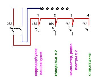

Сообщение TOPMO3 » 27 мар 2019, 14:28
1gorek писал(а):Источник цитаты На вводе поставил C25, на четырех линиях поставил C16. Коробки все собраны на СИЗах.
Попробуйте сравнить мою схему с существующей. Обратить внимание на любую мелочь ... вплоть до порядка линий (нумерация) и порядка подключения к вводному (перемычки), количество полюсов на автоматах.
1 линия - корридор/туалет/ванная/кухня. - холодильник + микроволновка + телевизор + лампочки.
2 линия - два холодильника
3 линия - компьютер+ приемник ламповый + две люстры +
4 линия - стиральная машина
Ветки 2 и 4 не отключаются. Ветки 1 и 3 отключаются.
Инфу используем апосля ...
За день отключений 20-30 причем все по электромагнитному расцепителю.
Если не затруднит ... обоснуйте свой вывод ... честное слово интересно ... как определили, что не по перегрузу?
Какими инструментами владеете/имеете? Токовых клещей нет?
Просьба отвечайте на все вопросы, после Ваших ответов и корректировки схемы, попробуем локализовать проблемное место.
Я понимаю, что возможно затянется по времени ...

Спасибо, схема верная. Про электромагнитный расцепитель вывод делаю потому, что выбивает два автомата сразу (ввод и линию) и оба автомата я сразу могу включить. Если по перегрузу, то IMHO нужно какое-то время на остывание биметаллической пластины. Да и селективность какая никакая при токовой перегрузке должна хоть какая-то быть. А у меня иногда вводной выключается, а линия нет, но это очень редко. Фото постараюсь сегодня сделать.
