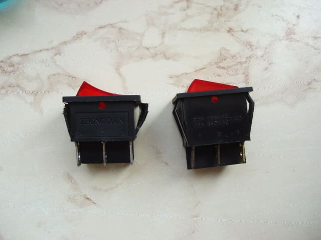

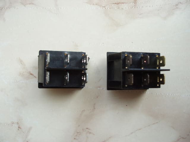

1- у вас не кнопка, у вас переключатель судя по фото.
2- очевидно, вопрос о том, как включить лампочку подсвета в клавишном двухполюсном трехпозиционном переключателе? Если ее там не нет, надо найти сначала маленькую неонку и резистор, чтоб внутри поместились. Но проще купить включатель в том же исполнении с уже встроенной лампой, если нет опыта. Или вам точно нужен именно переключатель?
3- вы уверены, что этот переключатель выдержит нагрузку, похоже- ТЭН???

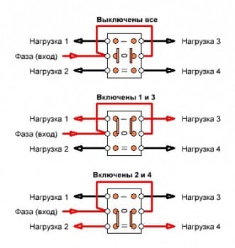

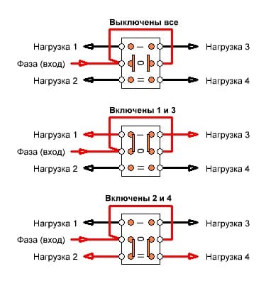

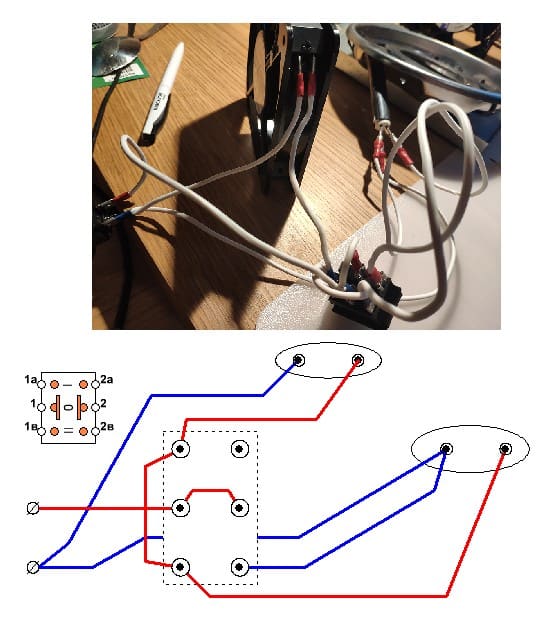

У Вас, в руках не кнопка, а клавишный переключатель (на три положения) ... если Вас не затруднит, напишите его маркировку, опишите количество контактов и обозначения нанесенные рядом с ними.
Скорее всего, встроенный индикатор (лампочка) подключена внутри ...
Схема (если я прав на счет переключателя) выглядит так ...

Сообщение ПАВ » 01 апр 2019, 08:19
Ни разу в переключателе не встречал двух!!! ламп подсвета. Одну- да, причем, на средних контактах или в клавише ВКЛЮЧАТЕЛЯ, а сеть подключается к двум боковым, так проще разместить лампу+резистор, я тАк думаю. Ща найду, убедюсь и вам покажу.
Схема реле нагревателя с подсветкой кнопки
Сообщение ПАВ » 01 апр 2019, 08:33
Докладаю- цепочка лампа и резистор собраны в клавише, светит лампа при подаче питания на любые боковые 1а-2а или 1в-2в и соотв. положении клавиши. Если питание подать на средние 1-2, светится постоянно.

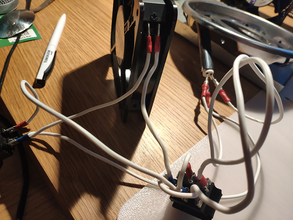

По обозначениям контактов (на схеме), я правильно понял?
Попытался разобраться (по фото) в подключении, сделанное автором ... имхо, фигня какая-то, с возможным КЗ по питанию. :pardon:

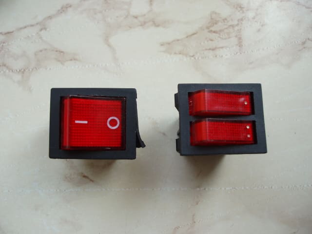

Сообщение ПАВ » 01 апр 2019, 14:03
Ща скажу- тот, переключатель с картинки имеет по три положения и два независимых направления и вряд ли имеет подсвет- неоткуда взять питание, в отличие от такого- 2 положения и 2 направления, но зависимых. Тут есть возможность подать и линию и нейтраль, питая заодно и подсвет: слева с подсветом, справа такой, какой нужен ТС, но он тоже, как и его, не имеет подсвета. Причина выше описана. Нумерация выводов, похоже, условная для каждого производителя: на левом 1а-1-1в, с другой стороны 2а-2-2в и на втором 1-2-3.
В левом лампа постоянно подключена к двум средним.
