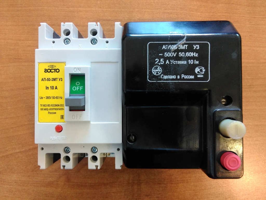

Вот, например, слева АП-50-3МТ и справа АП50Б 3МТ найдите отличия.
Слева производства ООО Завод Электроконтактор: https://www.elektrokontaktor.ru/ Справа - оригинал. В паспорте ООО Завод Электроконтактор вообще указано АП ГОСТО 50 3МТ.
Есть еще один точно такой же автомат, но уже с наклейкой ВА04-36.
КЭАЗ уже воевал с ними: https://ooo-keaz.гдевсё.рф/news-post312.html
Будьте бдительны!

Контрафактные автоматические выключатели
Сообщение Rumato » 15 апр 2019, 15:39
А проблема то в чём? :biggrin:
Патентное право нарушено? Нет.
Конструкции похожи? Ну тогда французы должны подать в суд на всех производителей модульки. А то эти автоматики хрен отличишь.
Суть то у всех одинакова.

Сообщение tupos » 15 апр 2019, 16:56
Rumato, в случае с АП 50, да нарушено. Его может делать только кэаз. Кстати, кэаз с ними судился в 2013 году, поищите в интернете
Сообщение tupos » 16 апр 2019, 04:54
Rumato, я заказывал автоматы определенного типа для замены вышедших из строя. Сделать я этого просто открутил винты не могу, так как у данных ав разные габаритные и установочные размеры. И не понятные характеристики. В паспорте указаны только род тока и частота. И у меня сомнения в том что они вообще отключат сверхток

Сообщение ПАВ » 16 апр 2019, 08:29
А о чем спор? Разные же они и по форме, и по ФИО- там что на первом написано? Правильно- АП-50-3МТ, а на другом АП50Б 3МТ. Есть отличия? Есть. Судитесь.

Сообщение Константин » 16 апр 2019, 15:31
ПАВ писал(а):Источник цитаты Правильно- АП-50-3МТ, а на другом АП50Б 3МТ. Есть отличия? Есть. Судитесь.
Может так сказать на*али...Или что-то курьер перепутал. Ошибочка вышла. Может сначала позвонить поставщику. Да разузнать что отгрузили и почему за место продукта АП50Б имеем АП-50

Сообщение кви-45 » 17 апр 2019, 15:16
Наверное начинать надо , как предлагает Константин, если не получиться , то как советует ПАВ, ну а если срочно надо, то стал бы делать переходную площадку для установки нового АП и проверил его на срабатывание в лаборатории, хотя это уже самоделка.

Сообщение TOPMO3 » 18 апр 2019, 11:52
tupos писал(а):... https://www.elektrokontaktor.ru/
Мде ... крутой автомат (как и все челябинцы) ...
... АП50 3МТ 10А предназначен для ... отключения тока ... при недопустимых снижениях напряжения, ...
И цена ... в 1,5 раза дешевле, чем КАЭЗ_ы! :biggrin:

Сообщение tupos » 13 янв 2020, 17:52
История с продолжением, эта организация не намерена сдаваться. Даже сделали несколько штук полностью идентичных Ва 0436, правда не очень долговечными получились
