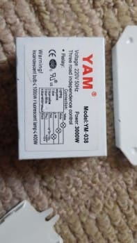

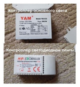

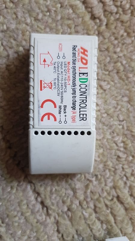

Люстра светодиодная без пульта, перестал работать основной свет. Диоды работают в штатном режиме. Я в таких вопросах чайник, прошу помощи у знающих. Как определить какой блок сгорел?

Шухрат-ака писал(а):Источник цитаты Люстра светодиодная без пульта, перестал работать основной свет. Диоды работают в штатном режиме. Как определить какой блок сгорел?
Так понятно?

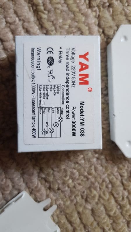

А мне тоже не понятно ... крупно под моделью написано МОЩНОСТЬ 3000 Вт. ... а в низу, предупреждение: Лампы накаливания, меньше 1000 Вт ... флюорецентные лампы меньше 400 Вт.
Написано: "Три дорожных независимости контроля" ... чо там контролит ... толи "управление", толи "защиту" ???
Нужна помощь, проблема с люстрой.
Сообщение TOPMO3 » 14 апр 2019, 07:03
ПАВ писал(а):Источник цитаты... непонятно, как изложить алгоритм поиска чайнику понятно и доступно?
Элементарно ...
1. ... выкрутить лампочки основного света и посмотреть на цоколе на какое рабочее напряжение, они предназначены;
2. ... если не 220В - купить новые (на 220В), с соответствующим цоколем;
3. ... собрать в кучу, по одному проводу, от каждой лампы ... получатся две "кучки";
4. ... подключить эти "кучки" к питанию 220В, как обыкновенный светильник (без контроллера).
