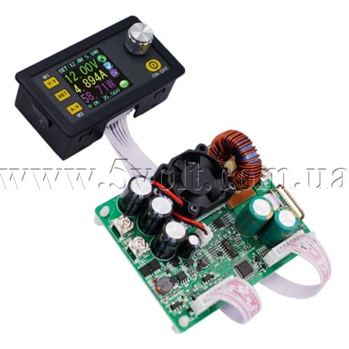

Я купил себе блок "питания" лабораторный RUIDENG DPS5015 50В 15А
Характеристики
- Допустимый диапазон входного напряжения: 6.00...60.00V
- Диапазон регулировки выходного напряжения: 0V...50.00V
- Выходной ток: 0-15.00A
- Выходная мощность: 750Вт
- Длина соединительных кабелей: 200 мм
- Расстояния между отверстиями для крепления силовой платы: 86 мм, 64 мм
- Шаг установки выходного напряжения: 0.01V
- Шаг установки выходного тока: 0.01A
- Точность выходного напряжения: ± (0.5% + 1 вес цифры младшего разряда)
- Точность выходного тока: ± (0.5% + 2 веса цифры младшего разряда)

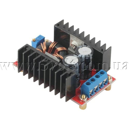

И еще купил преобразователь повышающий 35В 6А
Характеристики
Входное напряжение: DC 10-32V
Максимальный входной ток: 10A
Выходное напряжение: DC 12-35V (регулируется)
Максимальный выходной ток: 6A
Мощность (пассивное охлаждение): до 100W
Мощность (активное охлаждение): до 150W
КПД: до 94%
Выходные пульсации: 2%
Рабочая температура: -40...85°C
Ток потребления без нагрузки: 25мА
Регулировка напряжения: ± 0.5%
Регулировка нагрузки: ± 2.5%
Вот как они выглядят:
Подскажите, как правильно их можно соединить, что бы этот блок питания мне на выходе выдавал 19V

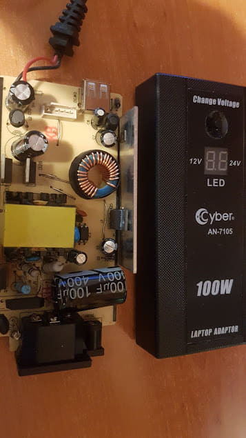

Инвертор есть, но он работает только от 12v, а я хочу что бы можно было включать как в 12V так и в 24, так как иногда нужно ноутбук подключить в автомобиле где нет прикуривателя на 12v, а только на 24v. При покупке блока питания RUIDENG DPS5015 50В 15А мне сказали, что он только понижает, но не повышает, тип если я напрямую подключу его к 12v он мне не выдаст 19v, именно из за этого еще и купил преобразователь повышающий. :empathy3:
