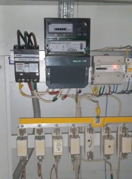

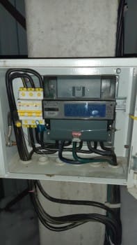

Привет всем! Подскажите, проблема такая. В жилом многоквартирном доме 3 этажа скачет напряжение по очереди на каждой из 3 фаз. На одной понижается до 165-175в на соседней добавляется до 270-290в . Ввод от ящика на столбе на улице 1 метр от дома, воздушкой через крышу 4 провода СИП. Ящик на столбе заземлен. В щитовой в доме каждая 1фаза на этаж. Ноль обьединен на шине с заземлением. Затянуто все капитально, поджареного нет, щит новый. Провод заземления под гайкой на заземлении был ослаблен и искрил, подтянул. Электрики приезжали проводили замеры, сказали что то в доме. В чем проблема может быть?
Вопрос по 3х фазному щитку
Добавлено: 01 мар 2023, 17:08
Артем 553515
- Это на улице
- Это в доме щит

Ноль. Ноль на опоре в месте подключения. Ноль в месте подключения в ВРУ. В общем НОЛЬ, он родимый.
