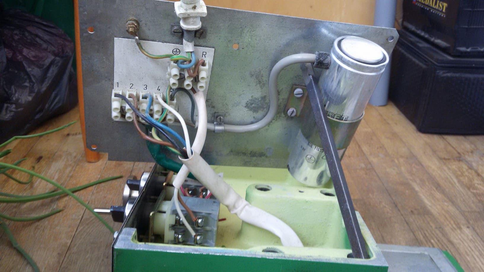

Добрый день.
Электро двигатель EAM 63 G2-AK12 от станка hobbymat MD65 - обрезаны провода.
К нему идут 5 проводов:
чёрный и коричневый 11 Ом
белый и синий 32 Ома
белозеленый - заземление

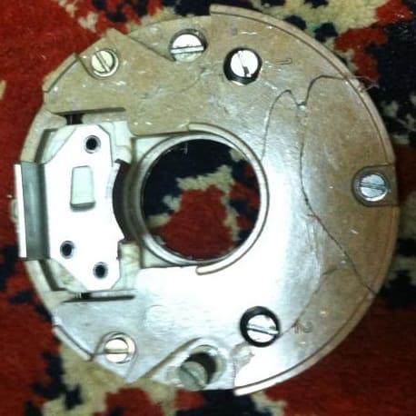

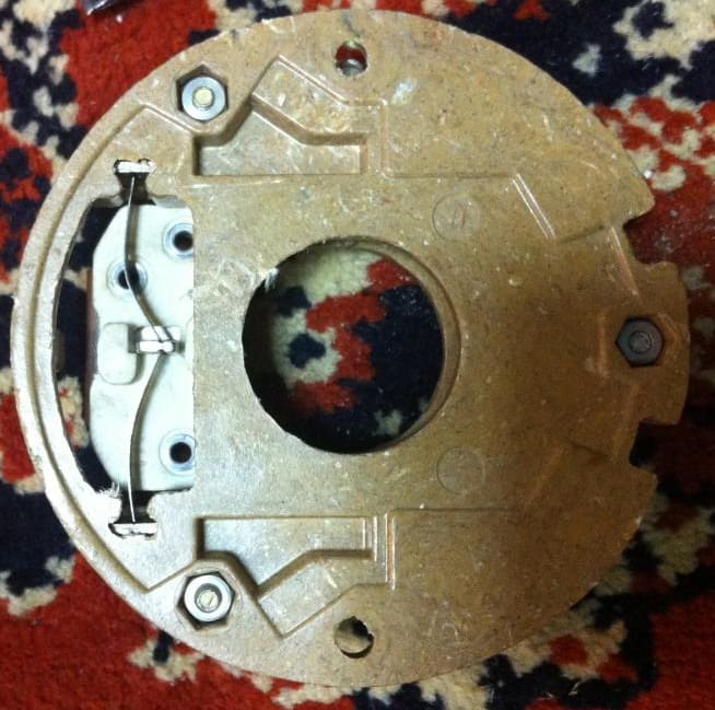

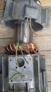

Разобрал двигатель.
Там 4 идут с основной обмотки белокрасный, белочерный, белозеленый и белый. И два белых с центробежного выключателя пусковой обмотки.

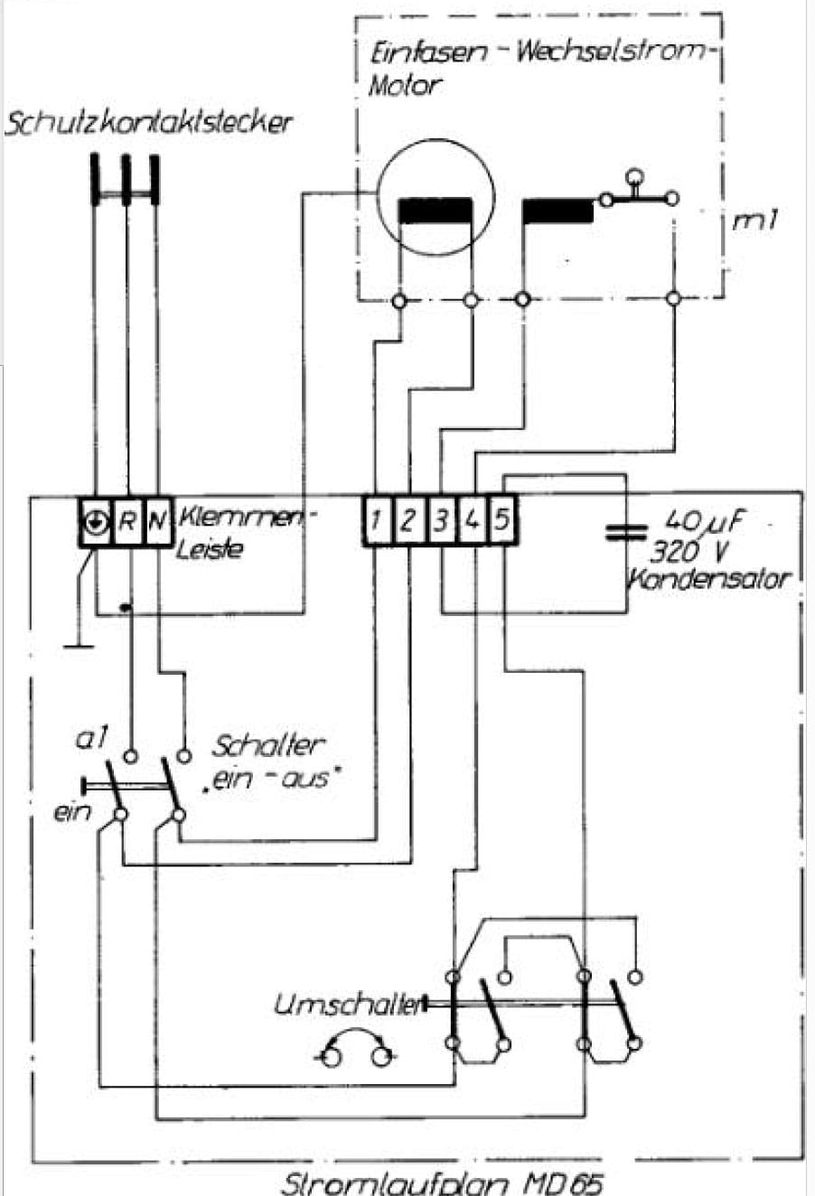

Вот что смог нарыть по этому станку.
Электросхема из мануала
Управление

ЧЮдненько- и реверс, и пуск ЦК.
Подключение эл. двигателя с центробежным выключателем
Сообщение TOPMO3 » 19 май 2019, 16:14
jorah писал(а):Вот что смог нарыть по этому станку.
Что-то не понял ... получается движок работает на одной "рабочей" обмотке ... "пусковая" отключается?
Я думал, что отключается пусковой конденсатор. :pardon:
В таком случае, ошибка с обмотками вааще опасна ... сгорит сходу.
Номинальный ток двигателя известен?
з.ы. ... В той ветке (в первом посту) написали ... "Попался мне станок Hobbymat MD65.
1. Двигатель сгорел (кондер на прямую на обмотку пусковую кинули)
"(с) ... что-бы это значило ... вроде от такого действия, не должон сгорать движок!

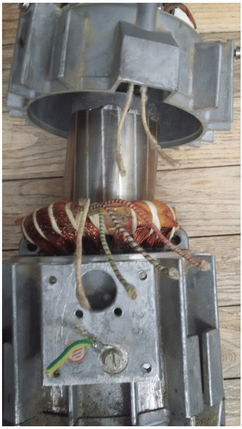

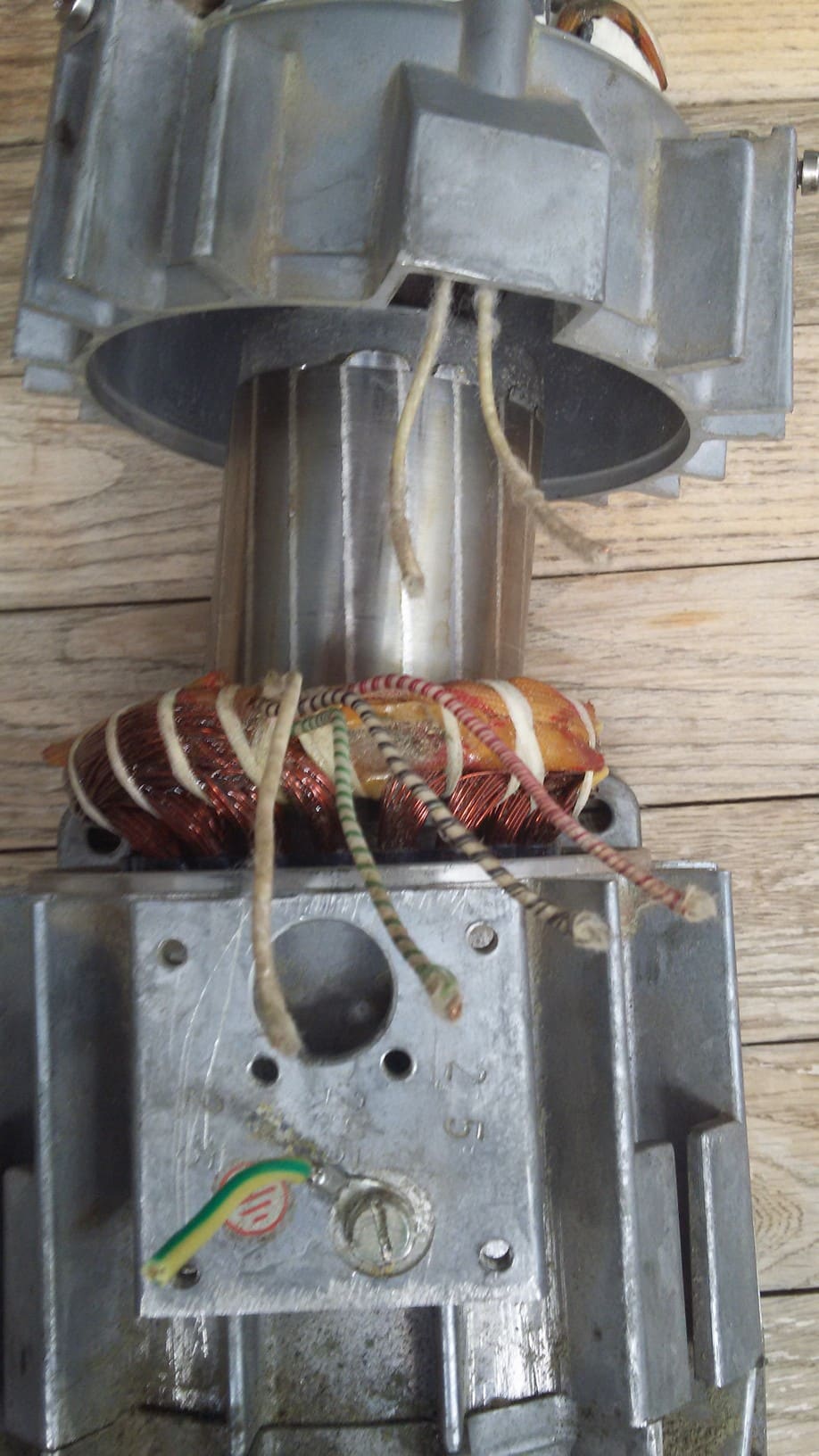

Сообщение jorah » 19 май 2019, 16:45
Парни вы меня сильно не пинайте я нуб в электрике.
Понимаю так 2 провода должны идти на основную и два на пусковую через выключатель центробежный.
Начал прозванивать мультиметром.
Прозвонился выключатель т.к. он закрыт в покое
Прозвонилась одна обмотка
А вот вторая пара из обмотки не прозванивается.
Сгорела обмотка или что это ?
Сообщение TOPMO3 » 19 май 2019, 17:21
jorah писал(а):Источник цитатыНачал прозванивать мультиметром.
В разобранном виде?
Центробежный выключатель наблюдается?
А как Вы сумели его прозвонить?
По Вашей схеме, он последовательно с обмоткой (пусковой) подключен внутрях движка .... наружу не выведено отдельно.
Предположим, что это "рабочая" обмотка.
... или ... пропал контакт в центробежном выключателе.

А что и где прозванивает ТС? Может здесь?
Сообщение ПАВ » 19 май 2019, 18:42
Здесь, это где? И что еще можно прозванивать, кроме 4-х выводов, о коих он и пишет?
jorah
Сообщения: 8
Зарегистрирован: 18 май 2019, 11:23
Сообщение jorah » 19 май 2019, 18:58
Шаман писал(а):А что и где прозванивает ТС? Может здесь?
Да здесь.
Те два белых что на роторе и идут с выключателя. Так их и прозвонил.
А на обмотке 4 провода, так вот
Одну пару прозвонил
Вторую нет
Сообщение TOPMO3 » 19 май 2019, 19:00
Шаман писал(а):Источник цитаты А что и где прозванивает ТС? Может здесь?
Здравствуйте, добро пожаловать! :smile:
ПАВ писал(а):Источник цитаты Здесь, это где? И что еще можно прозванивать, кроме 4-х выводов, о коих он и пишет?
А меня тоже смущают два провода, высовывающиеся из прилива крышки ... весьма возможно, что это от "микрушки", она неподвижная, в крышке ... и на него воздействует (каким-то макаром) вращающийся диск, с центробежным толкателем.
Всё это мое предположение ... иначе как передать "обороты" на выключатель?
В свете вопроса/подсказки от Шамана ... выходит и в правду к одной обмотке "писец" пришел? :sad:
Сообщение ПАВ » 19 май 2019, 19:36
TOPMO3 писал(а):Источник цитаты А меня тоже смущают два провода, высовывающиеся из прилива крышки ... весьма возможно, что это от "микрушки", она неподвижная, в крышке ... и на него воздействует (каким-то макаром) вращающийся диск, с центробежным толкателем.
А разные варианты есть- или грузы с толкателем на роторе и внешний размыкатель, или токосъемные кольца с размыкателем на роторе.
У вас выбора нет, если хотите применить- разбирать, разбираться и т.д...
