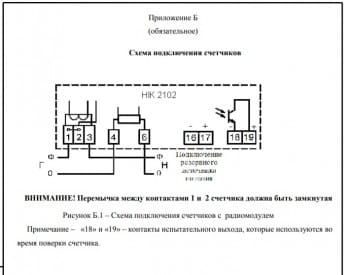

Я выкладывал схему подключения НИКа:
https://www.google.com/url?sa=t&source= ... aRAft8D0Xj
Приложение Б.

Насчет того, что ты выкладывал схему подключения ... я хотел было удивиться, чему нить необыкновенному, твоему творению, а оказалось ... фи, можно было одним предложением описать.

Тот шунт, иногда ТТ в схеме с шунтами по фазам(картинку с таким уже выкладывал), служит не для учета тока, а для контроля за перетоком при попытке воровства путем изменения порядка включения. От него и поступает сигнал РЕВЕРС на панели счетчика.

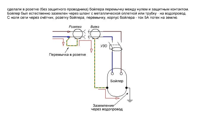

Одному мужику со счётчиком НИК сделали в розетке (без защитного проводника) бойлера перемычку между нулем и защитным контактом. Бойлер был естественно заземлен через шланг с металлической оплеткой или трубку - на водопровод.
С ноля сети через счётчик, розетку бойлера, перемычку, корпус бойлера - ток 5А потек на землю. Ток тек даже при выключенных групповых автоматах. Дифзащиты не было.
Мужик хватился только тогда, когда счётчик насчитал ему 1000 непотребленных кВт•часов.
Вот Вам и шунт в нулевом проводе.

Не плохо бы объяснить природу процесса протекания тока от нулевого проводника на защитный проводник

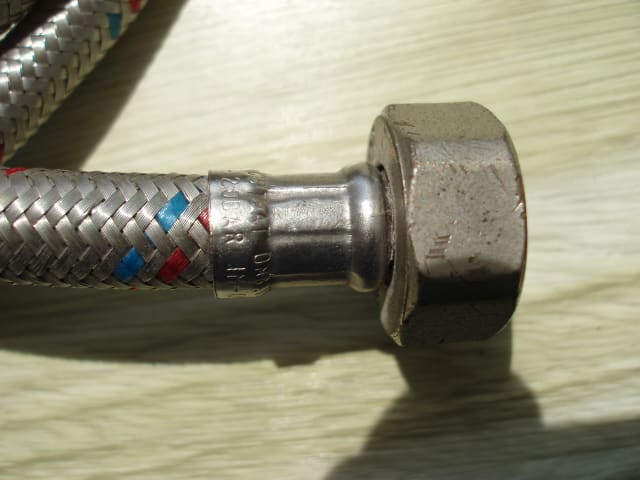

Провел экскремент- итальянский шланг, см фото, при токе через оплетку 1,5 А на длине 1,5 м показал падение напряжения 0,9...1 А, материал плетенки далеко не идеальный проводник- нержавейка, контакта надежного между трубой бойлера и оплеткой нет и быть не может, т.к. нет его между собственной накидной гайкой и гильзой, обжимающей плетенку на втулке шланга. Если кому-то нравится такое соединение, не здоровье.

Сообщение TOPMO3 » 23 май 2019, 13:32
tupos писал(а):Источник цитаты Не плохо бы объяснить природу процесса протекания тока от нулевого проводника на защитный проводник
Вроде так ... по описанию.

Сообщение ПАВ » 23 май 2019, 13:41
Схема верная, только херня это все- нет нормального и надежного контакта в паре гайка/труба. Какой-то- возможно есть, и не более. И опасная к тому же идея, идиотская, мягко говоря, ничем не лучше ситуации с обрывом в нулевом проводнике системы TN-C.
