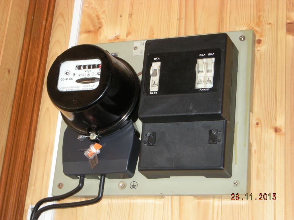

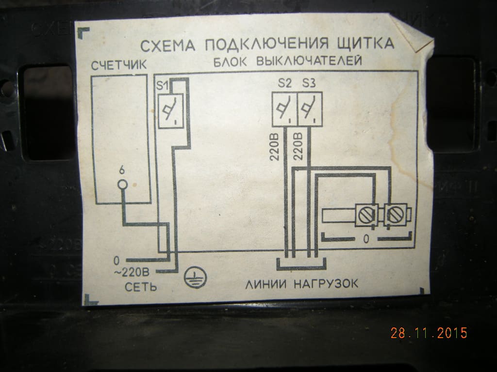

Недавно мне попался на глаза щиток ЩП 1-2. На внутренней стороне крышки блока автоматов была прикреплена схема его подключения. Судя по этой схеме, уже при подключении щитка реализовывается система TN-C-S? То есть, получается, что металлическое основание щитка является ГЗШ? Правильно ли я понял?

Сообщение Константин » 30 ноя 2015, 18:40
Правильно. Ток на ГЗШ поправь в вопросе а то местами попутал буквы

Сообщение Заметки Электрика » 30 ноя 2015, 21:17
Pavel писал(а):Источник цитаты Правильно ли я понял?
Если там действительно имеется третий проводник РЕ, то правильно. Пока не вскроешь, можно только гадать.

Нет, заземления нет; схема выполнена по двухпроводке. Я спрашивал именно о заложенной в схеме системе. Там получается, что нулевой провод идет от счетчика на корпус и с него же берется для потребителей. И там же на корпусе (не в месте подключения нулевого потенциала) имеется место закрепления заземляющего проводника. Вроде бы получается, что выполняется повторное заземление по системе TN-C-S. Корпус, конечно же, железный. S1 входной автомат (стоит 25А), S2 и S3- групповые (стоят 20А).

Сообщение tupos » 01 дек 2015, 14:43
Pavel писал(а):Источник цитаты Там получается, что нулевой провод идет от счетчика на корпус и с него же берется для потребителей.
Это не правильно.

Сообщение Константин » 01 дек 2015, 17:22
tupos писал(а):Источник цитаты Это не правильно.
Лет так 30 назад это было нормой. Этот щиток изготавливали походу еще в СССР, неудивительно что такая убогая конструкция. Интересно как тогда сохранилась еще схема в хорошем состоянии.

Сообщение Pavel » 02 дек 2015, 19:57
Да, советский, с хранения ;)
