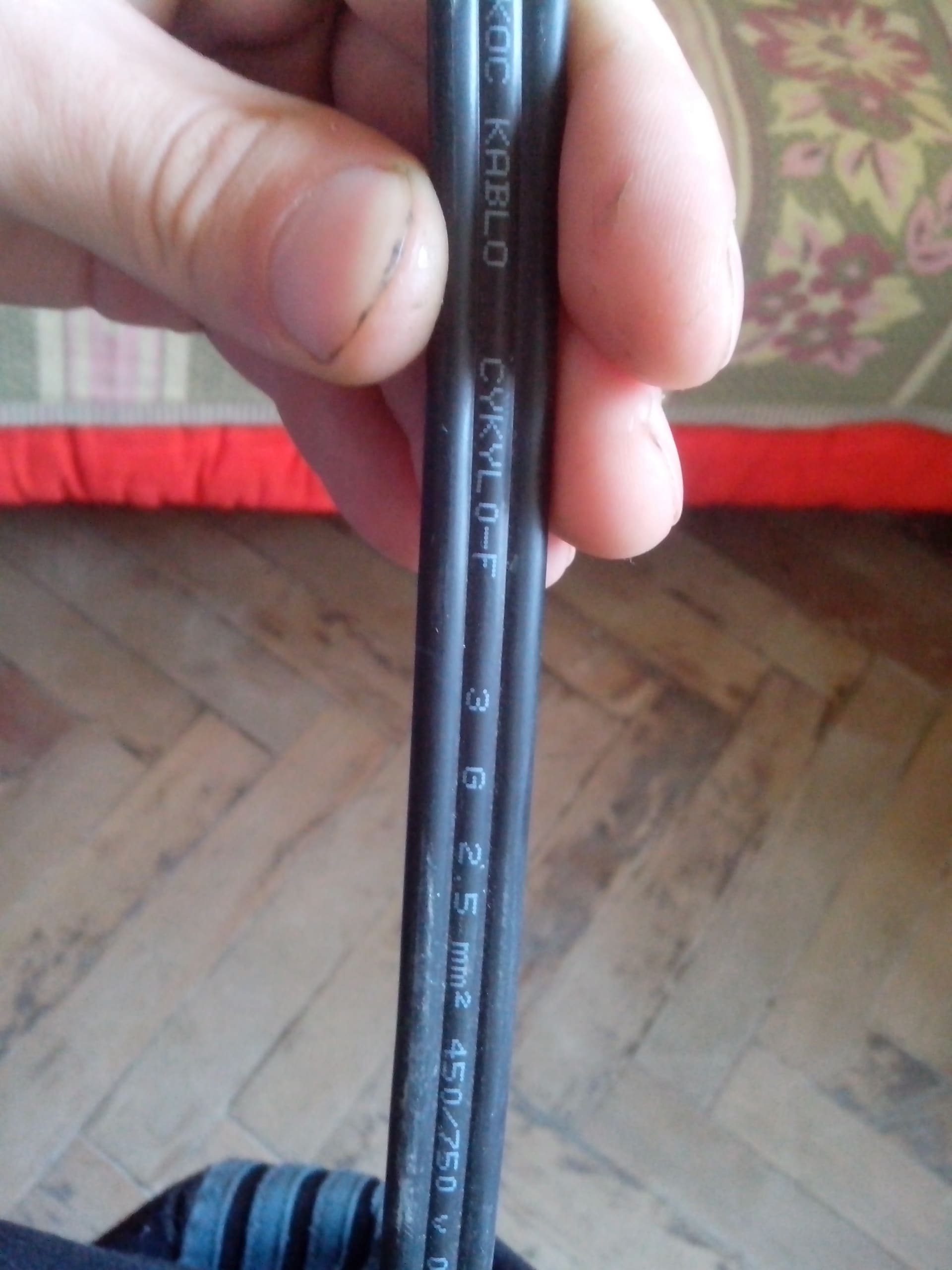

Здравствуйте, имеется турецкий кабель (может это и не кабель, хочу выяснить) от компании KOC KABLO, но у них на сайте к сожалению подобную модель я не нашел, покупал метрами по этому этикетки с бабины нету. в том что это кабель этой фирмы сомнений нету, писал им на почту они подтвердили что это ихнее производство, но вот в списке продуктов у них на сайте я не нашел CYKYLO-F (еще есть CYKYLO-U с однопроволочными/сухими жилами) вчера попросил у них дать характеристики этого кабеля, но ответа пока не получил.

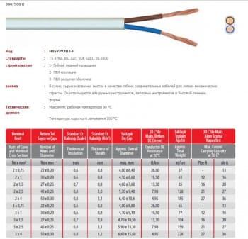

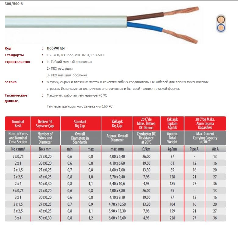

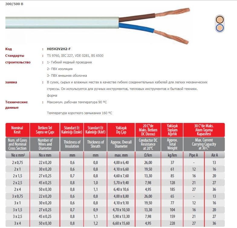

количество проводков в одной жиле составляет 45шт, ориентируясь на это нашел два подходящих продукта на сайте, но есть одно на, на моем кабеле написано 450/750 v 04 19 18 на кабеле 2х1.5 и 450/750 v 04 19 026 на 3х2.5
так что же это все таки может быть?
можно ли это назвать аналогом ВВГ или же ПСВ или чего то еще?

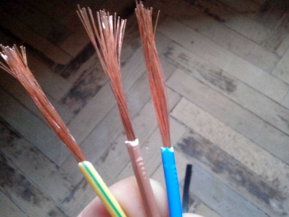

То что на картинках это аналог ПУГНП, то что на фото вообще не понятно, хоть бы зачистили жилы.

Rumato писал(а):хоть бы зачистили жилы.
пардоньте)
сухой кабель по цветам внутренней и внешней оболочки аналогичен

Это не аналог, это провод, медный, с изоляцией из ПВХ, сделаный по Турецким стандартам.

кстати вы писали что работали с Borsan и он вполне нормальный, у Borsan тоже есть кабеля CYKYLO-U/F и по цене разница между Borsan и Koskablo 2-3 рубля
Rumato писал(а):Стас1992,
Если этого недостаточно, то Вам на форум психиатров.
значит надо ждать ответа от турков что бы узнать каким стандартам он соответствует.на сайте то у них к каждому товару указано 3-4 стандарта которым он соответствует

У Вас на фото трёхжильный кабель.

на фотографиях с сайта есть стандарт VDE 0281, думаете это может быть турецким стандартом?
если ответят, поищу в поисковиках описание стандарта, или спрошу у них, сравню со стандартами ВВГнг(А)-LS который по мнению некоторых только и можно применять в электропроводке.

если взять таблицу с характеристиками турецкого кабеля с сечением 2.5, то реальное сечение там 2.2, не ГОСТ, но лучше чем ТУ
по ГОСТу получается если проволоки в жиле сечением 2.5
от 0.43 до 0.69 это 3 класс гибкости
от 0.26 до 0.43 это 4 класс
от 0.16 до 0.26 5 класс (мой случай)
до 0.16 6 класс
по сопротивлению на 1км турецкий кабель соответствует ГОСТу
так же там есть таблица С.1 с диаметрами при определенном сечении и жилах и турецкий кабель с монолитной жилой не соответствует на
0,17мм
